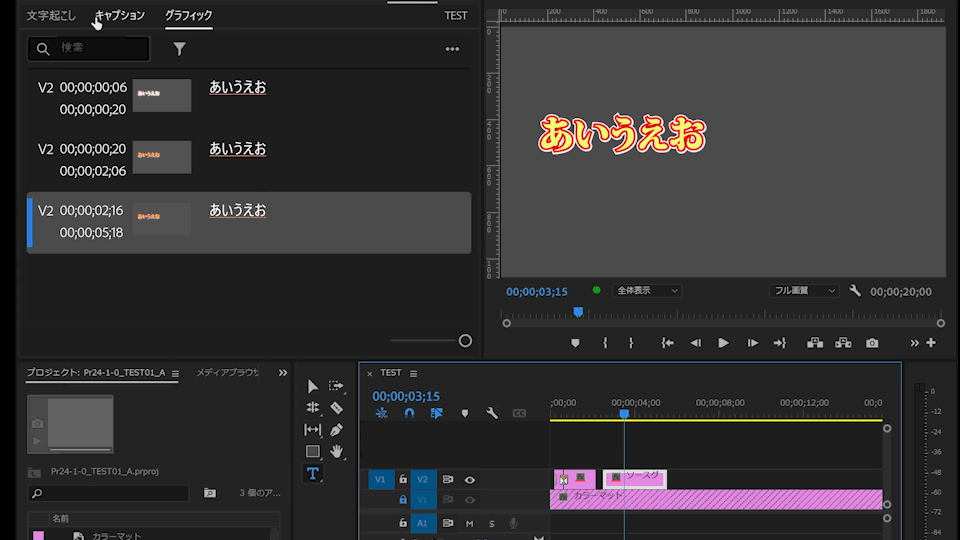

まずこちらは、元となるクリップを普通に「コピー&ペースト」し、文字を書き換えた様子です。
(操作が分かりやすいよう、キーボードショートカットを使わず操作しています。)
シーケンス上のすべてのグラフィックのクリップはひとつのソースグラフィックを参照しているので、コピペしたクリップのテキストを書き換えると、同じソースグラフィックを参照しているすべてのクリップに反映されます。

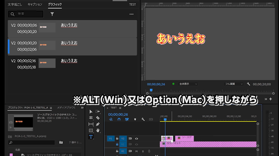

次に、ALTキー(Windowsの場合)を押しながらドラッグ&ドロップして複製した場合です。
※Macの場合はOptionキーです。
動画では切れてしまって見えないのですが、この方法で複製するとプロジェクトパネル内のソースグラフィックが複製されて数が増えてゆきます( 「コピー 01」といった感じに、数字が増えてゆきます)。
そして、この方法でコピーしたクリップの文字を書き換えても、他のクリップには影響しません。
そのため、この画像のように同じ文字の2つ以上のクリップを組み合わせた効果を使っている場合、それぞれの文字を書き換える必要がございます。
