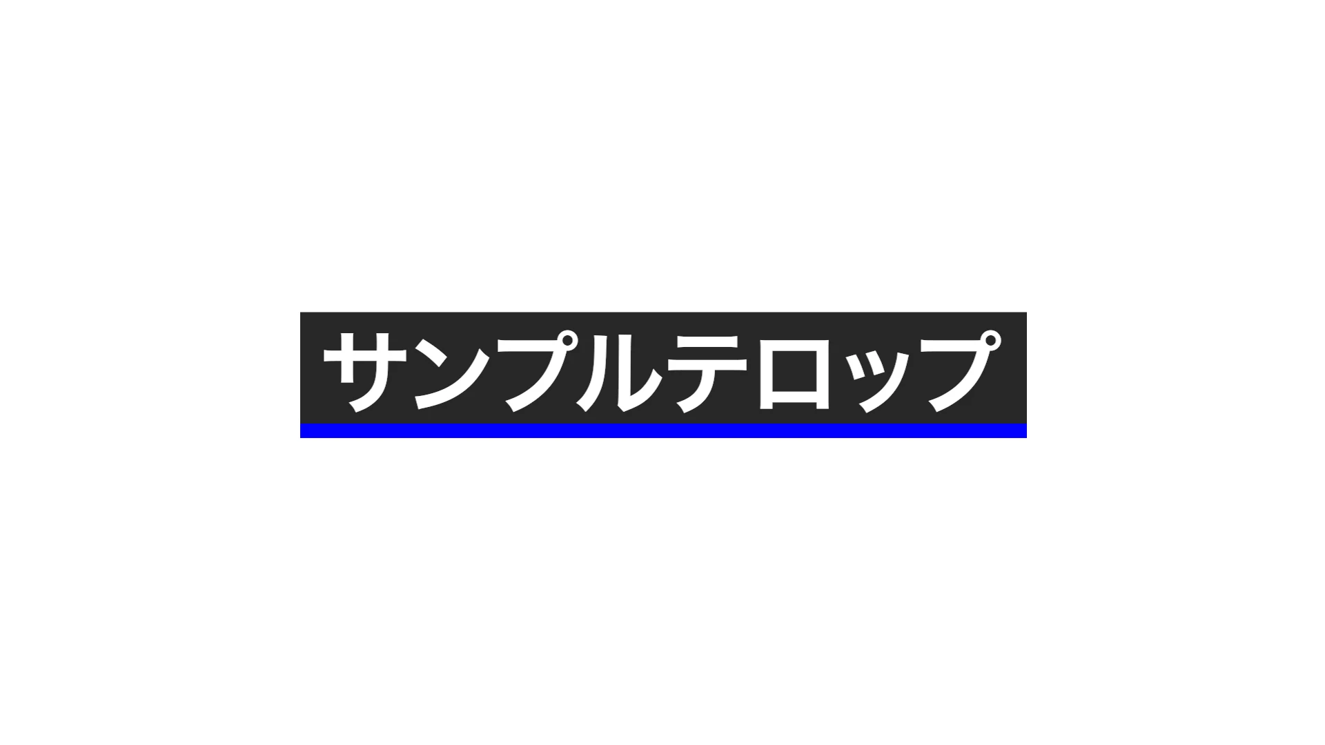

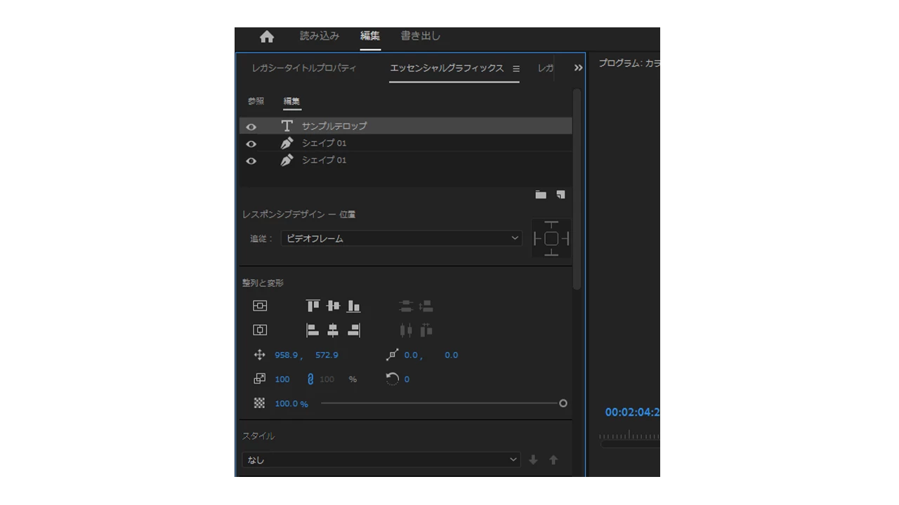

座布団に追従するテロップについてです。
レスポンシブデザインで、シェイプ2つを使用して画像のような座布団と同期するテロップを作りました。
エッセンシャルグラフィックのテロップを、このテロップに一括で変更する方法を探しています。
マスタースタイルで作成してもテロップの部分しか反映されません。。。
エッセンシャルグラフィック内のシェイプを一括コピーする方法はないのでしょうか?
1年以上悩んでいます。どなたかご教授いただけると幸いです。
おっしゃっている意味が良く分からないのですが、エッセンシャルグラフィックステキストクリップのスタイルを、レスポンシブデザインを適用したクリップのテキストに適用したいということでしょうか。
その場合なら、エッセンシャルグラフィックステキストクリップのスタイルを「新規テキストスタイル」に作成し、レスポンシブデザインを適用したクリップを選択して、先程作成した「新規テキストスタイル」をスタイル項のドロップダウンメニューから選択すれば適用されます。
これが求める回答かどうか分かりませんが、異なる場合はもう少し詳細に書いて頂ければお役に立てるかもしれません。
次のような方法はいかがでしょうか。
そのシェイプがあるグラフィッククリップをレーザーツールで切断すれば、同じ内容のグラフィッククリップが複数作成されます。

写真のように、デザインが異なるテロップが並んでいるとします。
これらを一括でレスポンシブデザインを使用したテロップにしたいということです。(黒い座布団と青い線も一緒に) 何か方法を知っていましたらご教授下さい。
