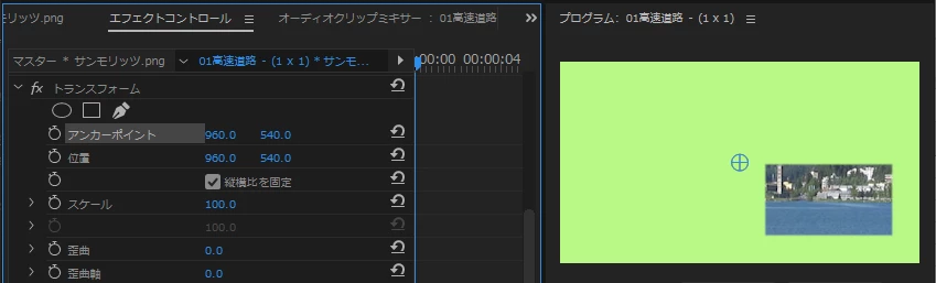

①ここでは、V1にタイトルクリップの代わりにカラーマットクリップ、V2に写真画像(下図)クリップを配置してします。

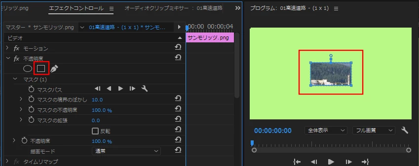

②V2の写真画像クリップに「エフェクトコントロール」パネルから「不透明度」の「マスク」を適用します。ここでは「4点の長方形マスク」を適用しました(下図赤枠部)。

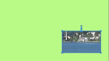

④配置する写真のサイズと位置に合うように、マスクのサイズと位置を調整します。
⑤V2の写真画像クリップに「エフェクト」パネルから「トランスフォーム」エフェクト(ディストーションにあります)を適用します。

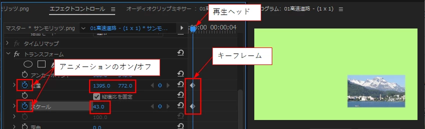

⑥「再生ヘッド」をズームイン開始時間に移動し、「トランスフォーム」の「位置」と「スケール」でズームイン開始時間の画角を調整します。画角を決めたら「位置」と「スケール」の「アニメーションのオン/オフ」アイコンをクリックします。すると「再生ヘッド」の位置に「キーフレーム」が作成されます。
※「位置」の左側、右側数値で、映像がそれぞれ左右方向、上下方向に移動します。

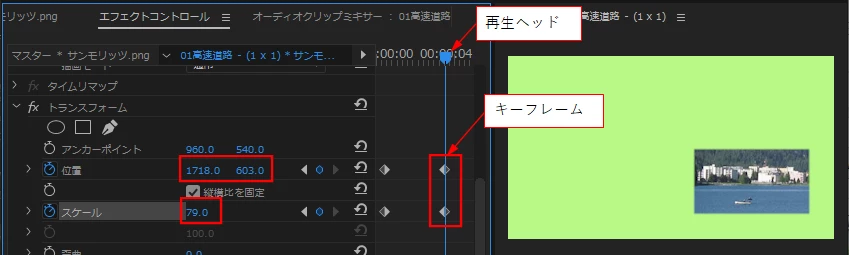

⑦「再生ヘッド」をズームイン終了時間に移動し、「トランスフォーム」の「位置」と「スケール」でズームイン終了時間の画角を調整します。すると「再生ヘッド」の位置に「キーフレーム」が自動的に作成されます。
⑧以上で終了です。再生しておかしなところは修正します。
