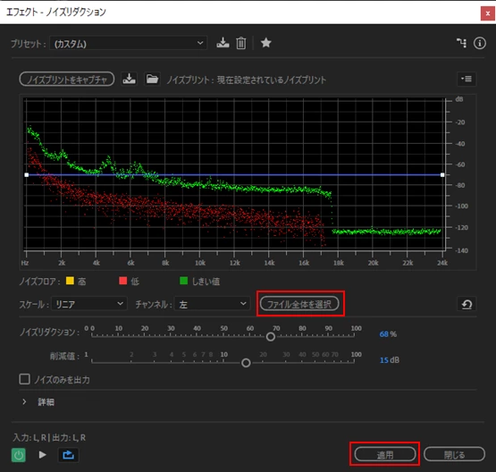

    こんにちは、ラ・ラ・ランドさん
    AuditionのNoise Reductionを試してみたらいかがでしょうか。
    ザーというような環境音なら効果がありますが、カタカタカタ(コロコロコロ?)のような音に効果があるか分かりませんが、試してみたらいかがでしょうか。
    ①Premiere Pro のクリップの上で右クリックし(Windowsの場合)、開いたコンテキストメニューから「Adobe Auditonでクリップを編集」を選択します。
    ②Adobe Auditonが、Premiere Proのクリップの音声を読み込み、編集可能状態で起動します。
    ③カタカタカタ(コロコロコロ?)の音のみの部分を0.5秒以上選択します。他の人の声等がうっすらと入っていると、いくら調整しても良い結果が得られませんので、注意が必要です。
    ④メニューの<エフェクト>→<ノイズリダクション/リストア>→<ノイズプリントをキャプチャ>を選択します。すると、タカタカタ(コロコロコロ?)の音が記憶されます。
    ⑤メニューの<エフェクト>→<ノイズリダクション/リストア>→<ノイズリダクション(プロセス)>を選択します。
    ⑥開いた「エフェクト・ノイズリダクション」ダイアログボックスで、「ファイル全体を選択」をクリックし、初期設定のまま
    「適用」をクリックします。
    ※初期設定のままでも、相当低減されるのではと思います。
    ⑦Auditionで保存した後、Premiere Proに切り替えるとAuditionで修正した内容が反映されています。

    こんにちは、ラ・ラ・ランドさん
    「適用」をクリックします。
    October 18, 2021
    150kw様 いつもありがとうございます。
    返信遅くなり申し訳ありません。
    簡単にカタカタ音がなくなりました!
    ありがとうございました。

    そういった類の音は必要な音と帯域がかぶっている可能性があり簡単に消せないこともあるのですが、Auditionのスペクトル表示で「カタカタ」なっている個所で明るくなっている部分を選択・削除で軽減できる可能性はあると思います。
    周波数スペクトル表示を使った音声のクリーンアップ (https://helpx.adobe.com/)
    マルチバンドコンプで「カタカタ音」の帯域を抑制するというのも一つの方法ではあるのですが(結構上級者向けの方法だと思います)、パラメトリックイコライザーで「カタカタ」音の帯域を落とすことも方法としては考えられます。とはいえカタカタ音は単音ではないと思いますので、スッキリきれいに消すのはなかなか難しいと思います。
