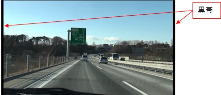

②スマホで撮影した映像や写真をPremiere Proに読み込み、ビデオトラックに配置します。
映像や写真は両端に黒帯が入って見えると思います(下図)。これはハイビジョンとDVワイドスクリーンの縦横比が厳密には若干異なるために発生します。後で映像または写真を拡大すれば、消えます。
③ビデオトラックの対象のクリップの上で右クリックし、開いたコンテキストメニューから「フレームサイズに合わせてスケール」を選択します(最初は「フレームサイズに合わせる」が選択されていると思います。)。
映像や写真の拡大を行う場合、「フレームサイズに合わせてスケール」を選択しませんと、ボケが発生します。

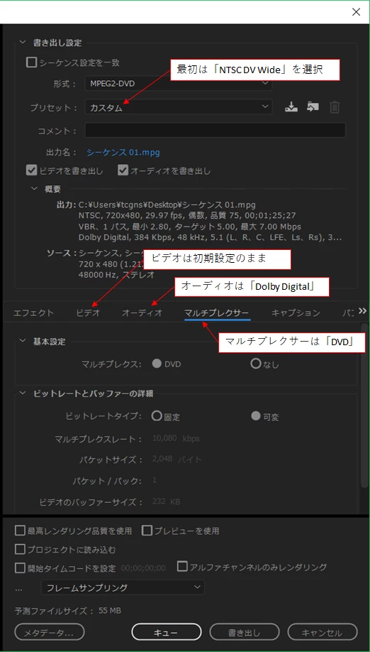

③書き出しを行う。
下図を参考に設定してください。
ディスクをドライブにセットして、書き出し設定後「書き出し」をクリックします
「最高レンダリング品質を使用」にチェックを入れると映像品質は若干向上すると思いますが、書き出し時間は環境によっては数倍かかります。

③書き出しを行う。
下図を参考に設定してください。
