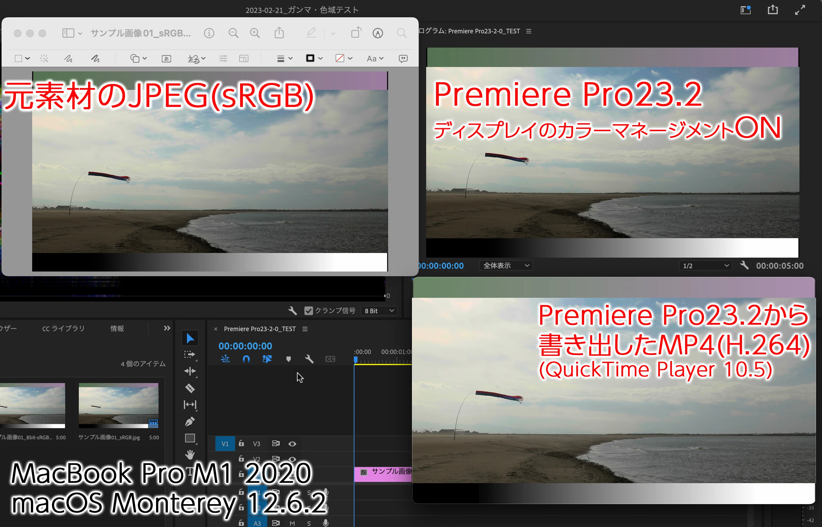

    まず先に、前回の返信の一部に少し誤りがありましたので、訂正いたしました。
    さてさて、静止画素材の形式とカラープロファイルのご返信、ありがとうございました。
    お使いのMacBookProに搭載されているディスプレイの色域もポイントになってくるのですが、おそらくP3ディスプレイではないかと想像しております。
    そのうえ、Premiere Proの「ディスプレイのカラーマネージメント」がOFFになって、シーケンスの作業カラースペースはRec.709という状況ではないかと思います。
    設定周りが全て推測になってしまうので、まだ適切な返信にならないかもしれないのですが、書き進めてみます。
    おそらく、このような現象のことをおっしゃっているのではないかと思います。
    (シーケンスの作業カラースペースは、Rec.709です。)
    まず、sRGBのJPEG画像は、Premiere ProのRec.709のシーケンスに乗せることで、sRGB→Rec.709の変換が行われます。
    この例の場合、Premiere Proのディスプレイのカラーマネージメントがされておらず、Rec.709の映像が無変換でP3Display色域で表示されます。そのため、カラーマネージメントされてsRGBからP2 Displayに色域変換表示されるJPEG画像(Appleのプレビューで表示)に比べ、Premiere Proの表示では色が濃くなってしまいます。
    次に、Premiere Proのディスプレイのカラーマネージメントを「ON」にした場合です。
    こうしますと、Premiere ProはRec.709の映像を規格(BT.1886という規格)に沿った表示となるよう、カラーマネージメントされます。
    先述の通り、Premiere Pro上ではsRGB→Rec.709の変換も行われていますので、元のJPEGファイルとPremiere Proのプロジェクトパネルの色味はだいぶ近くなると思います。
    Premiere Proから書き出したMP4をQT Playerで再生したものが少し薄くなって見えるのは、macOSがRec.709の映像をガンマ1.96相当で表示する「仕様」によるものと考えて差し支えないと思います。
    というわけで、2パターンについて書いてみました。そのうえで、一番重要なポイントの
    >最終的には
    >実際に目で見た色に近づけた状態で動画を完成させたいのですが
    >どうしたら良いのでしょうか。
    この部分に関してですが、「なにを基準にするか」によって変わってきてしまいます。
    私個人的には、ディスプレイのカラーマネージメントONでPremiere Proの表示を見るのが妥当なところかと思います。
    (ちなみに、色味などを厳密に管理しなくてはならない本格的な映像制作では、パソコンの画面ではなく色の管理がされた外部モニターを用います。)
    しかしながら、macOSでの視聴に限って申しますと、すでにご存知の通りPremiere Proの表示とは少し変化がありますので、それを見越して補正をかけるという選択肢が出てくるかと思います。
    YouTube公開などの場合は、Macを使っている視聴者とWindowsやAndroidテレビなどでみている視聴者では少し異なるトーンで見ていることになりますので、どこに重きを置くべきかはそれぞれの判断なのかなと思います。

    推測に推測を重ねつつ、一例として、macOS上でカラーマネージメントされた状況でのことを考えてみますと、
    ・Rec.709の映像素材
    元素材をQTプレーヤーで再生:ガンマ1.96相当で表示→本来より明るめ・薄めの表示(macOSの仕様)
    Premiere Pro上での表示:ガンマ2.4相当での表示→本来の表示
    Premiere Proから書き出した映像をQTで再生:ガンマ1.96相当で表示→本来より明るめ・薄めの表示(macOSの仕様)
    といった感じになるかと思いますが、静止画については、
    ・sRGBの静止画※この部分は検証していないので推測です 厳密ではないのですが、検証した結果です。数値は目安で、実測ではありません。
    Previewでの表示:ガンマ2.2相当で表示
    Premiere Proでの表示:ガンマ2.4相当で表示ガンマ2.2相当で表示
    Premiere Proから動画で書き出してQTで表示:ガンマ1.96相当で表示
    【2023/2/21 16:36  取り消し線箇所を太字で修正いたしました。】
    といった感じで、変化が生じている可能性はあると思います。また、静止画がP3色域だったりしますと、また別の変化がある可能性があります。
    この件は、私も改めて検証してみようと思います。
    (検証結果次第で、上記に書いた内容が誤りだった場合には、後ほど訂正させていただくかもしれません。)

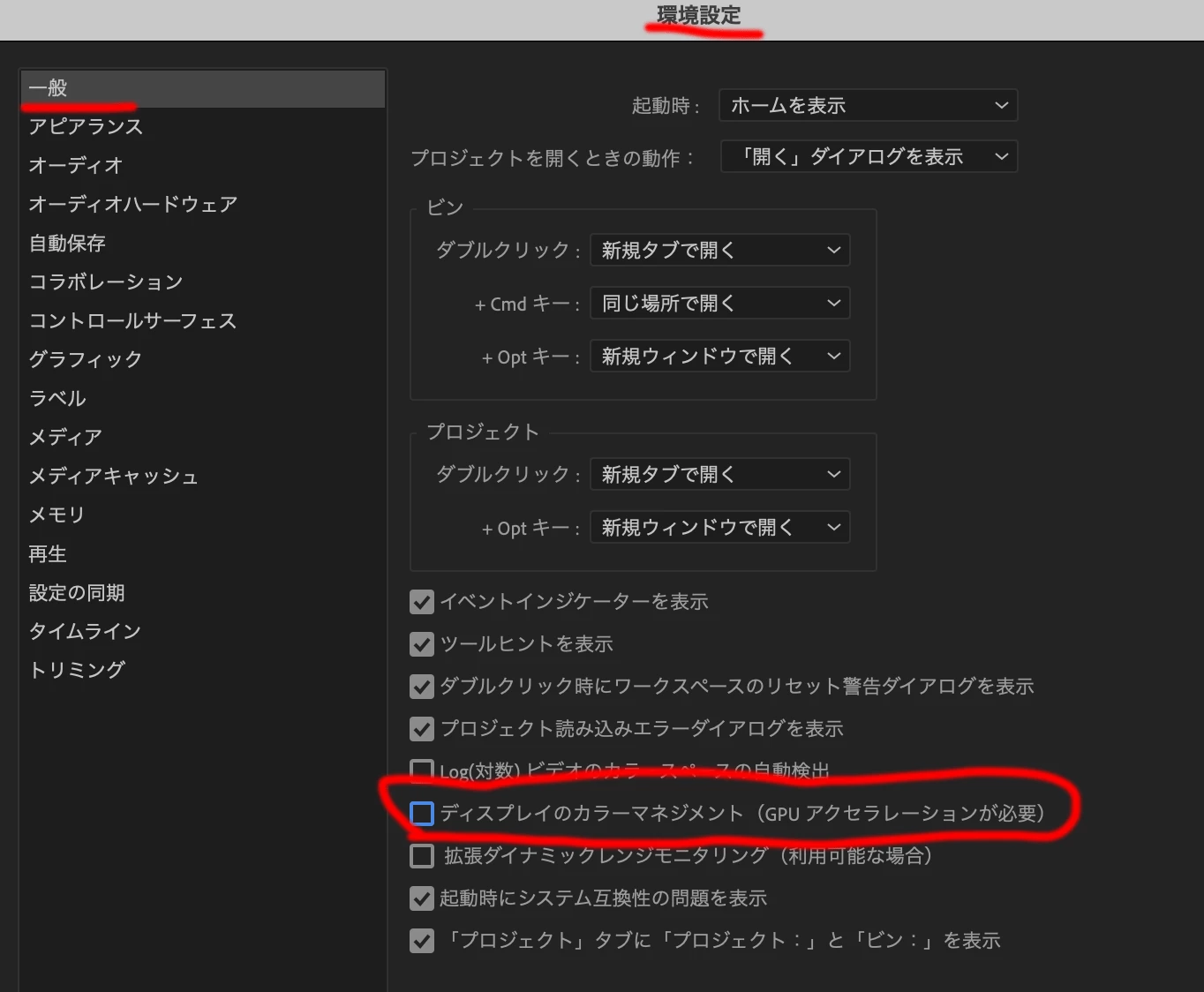

    ひとまず解決に近づいたようで何よりです。
    カラーマネージメントについては、OSやディスプレイ周りのハードウエア、sRGBやRec.709といったカラースペースなど俯瞰で理解していないと非常に難しいものでして、なかなか気軽に設定を変更することをお勧めしずらいという面もございます。
    今回、ディスプレイのカラーマネージメントをONにしていただいたことで、Premiere Proの画面表示は概ね規格に準じた表示になっているはずではございます。
    静止画の見え方が変わったのと同じく、動画素材の見え方も変わっているかと思いますので、最初にお書きいただいた
    >動画に関しては、プレミアプロに読み込んだ際に
    >元の動画より濃く表示されてしまうのですが、
    >書き出した後は元の動画と同じ濃さに戻ります。
    >このことに関しては解決方法も理解しています。
    この『解決法』としてどのような対処法をお使いいただいていたかにもよるのですが、その方法次第ではうまくゆかなくなるかもしれませんので、少し注意が必要になるのではないかなと思います。
    返信していただきありがとうございます。
    自分で調べた際に、解決法としてLUTを当てる方法などが出てきましたが、
    プレミアプロで表示されているような色にしたいわけではなかったので、
    解決法から外していました。
    今回はカラーマネージメントをオンにするだけで大丈夫そうかなと思っています。
    ご丁寧にアドバイスいただきありがとうございました。

    Premiereのプレビュー画面は、シーケンス設定のカラースペース(Rec.709)で表示されますが、Macで写真をプレビューするとディスプレイに設定されたカラープロファイルで表示されています。
    プレビューのツールで「プロファイルを割り当てる」を使ってRec.709に変更するか、またはディスプレイの設定を変更すればPremiereと同じ色になると思います。
