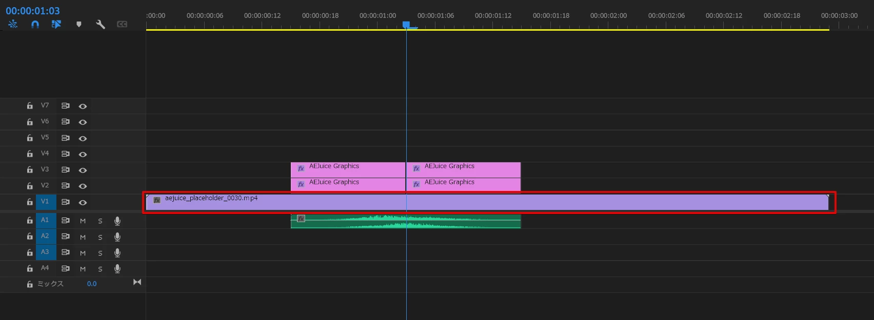

おまたせしておりますー、
画像の赤枠(紫色のクリップ)のクリップを目的のクリップに差し替えることでご希望の動作が可能です。
このクリップが「プレースホルダー」と記載されているため、元々差し替え用のクリップが仮に入っているだけとなります。
トランジションとして使用するため、ピンク色のセンター部分の中心の切れ目に沿って前後にご希望の動画を入れ込んであげれば大丈夫です。
