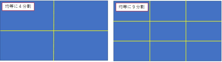

動画のフレームサイズは1920×1080として説明します。
縦横比16:9の場合、均等に4分割の次は9分割になります。
均等に7分割は、縦に7分割、または横に7分割がありますが、これはnaginagiさんが考えている方法ではないと思います。
縦横比16:9のままで7分割にしたいのであれば、均等に9分割を基本に2区画を空きスペースにする方法はいかがでしょか。いろいろレイアウトが考えられると思います。
7個の動画をスケール33.3%で配置することになりますが、PCの性能によっては動きが遅くなる場合があります。その場合はフレームサイズ640×360のシーケンスを7個作成し、それらのシーケンスに各動画を入れると良いです(フレームサイズに合わせるを適用)。そしてそれらのシーケンスを上図の様に配置します。

こんばんは、naginagiさん

>綺麗に配置する方法ご存知でしょうか?
・各動画は「スケール」で33.3%にします。
・各動画の「位置」のX、Y座標値を下図の数値に合わせると良いです。
・各動画の境界をはっきりさせるため、タイトラーで線を書いて上から被せると良いです。
・動画を7個も並べると、PCの動きが遅くなる場合があります。その時は再度書き込んでください。シーケンスを作成して行う方法を説明します。
