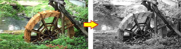

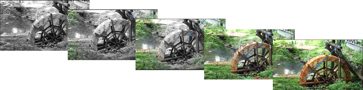

この画像の1枚目→2枚目ように最終的には全部色が元に戻る感じです。
よろしくお願いします。

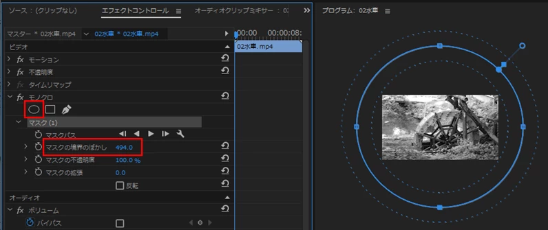

②「エフェクトコントロール」パネルから「モノクロ」の「楕円形マスク」を適用し、マスクの形を図のようにし、ぼかし範囲(破線の部分)を設定します。
マスクの形やぼかし範囲は適宜好きなように変更してください。
※「マスク(1)」の選択が解除されると、「プログラムモニター」内のマスクは非表示になります。非表示になったら再度「マスク(1)」の上をクリックします。

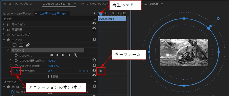

③「再生ヘッド」を色の変化が始まる時間に移動し、「マスクの拡張」の「アニメーションのオン/オフ」アイコンをクリックします。すると「再生ヘッド」の位置に「キーフレーム」が作成されます。

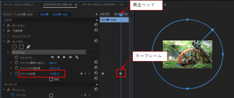

④「再生ヘッド」を色の変化が終わる時間に移動し、「マスクの拡張」の値をマイナス方向に映像の中心部に色がつく迄で大きくします。すると「再生ヘッド」の位置に「キーフレーム」が自動的に作成されます。
