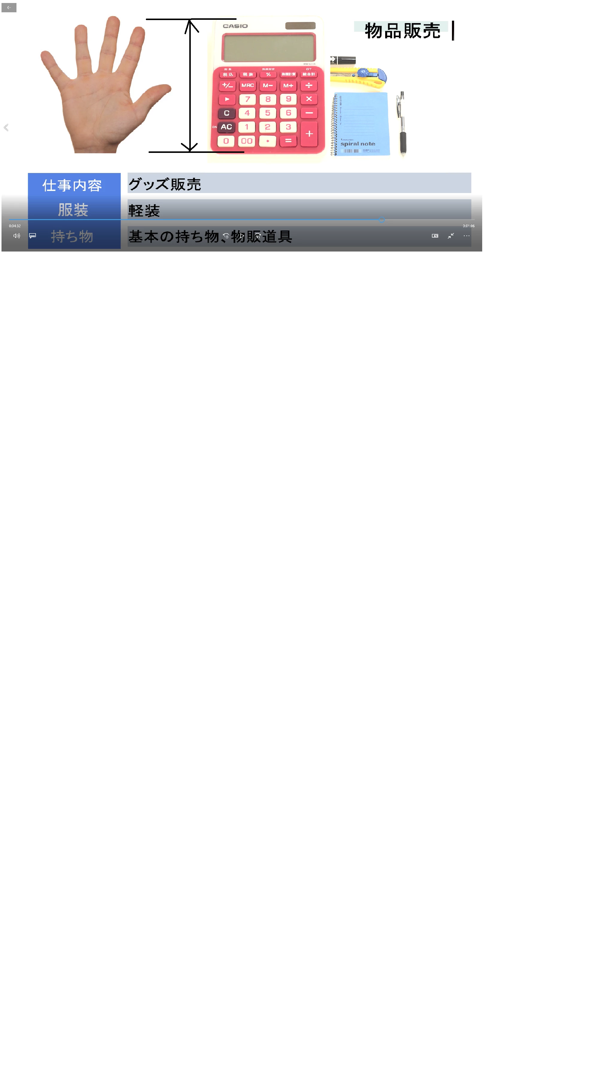

premirepro初心者です。
下記のような図を作りたいのですが、
良い方法などございますでしょうか。
premirepro上で矢印などの図を容易に作れる方法などあったりしますでしょうか。

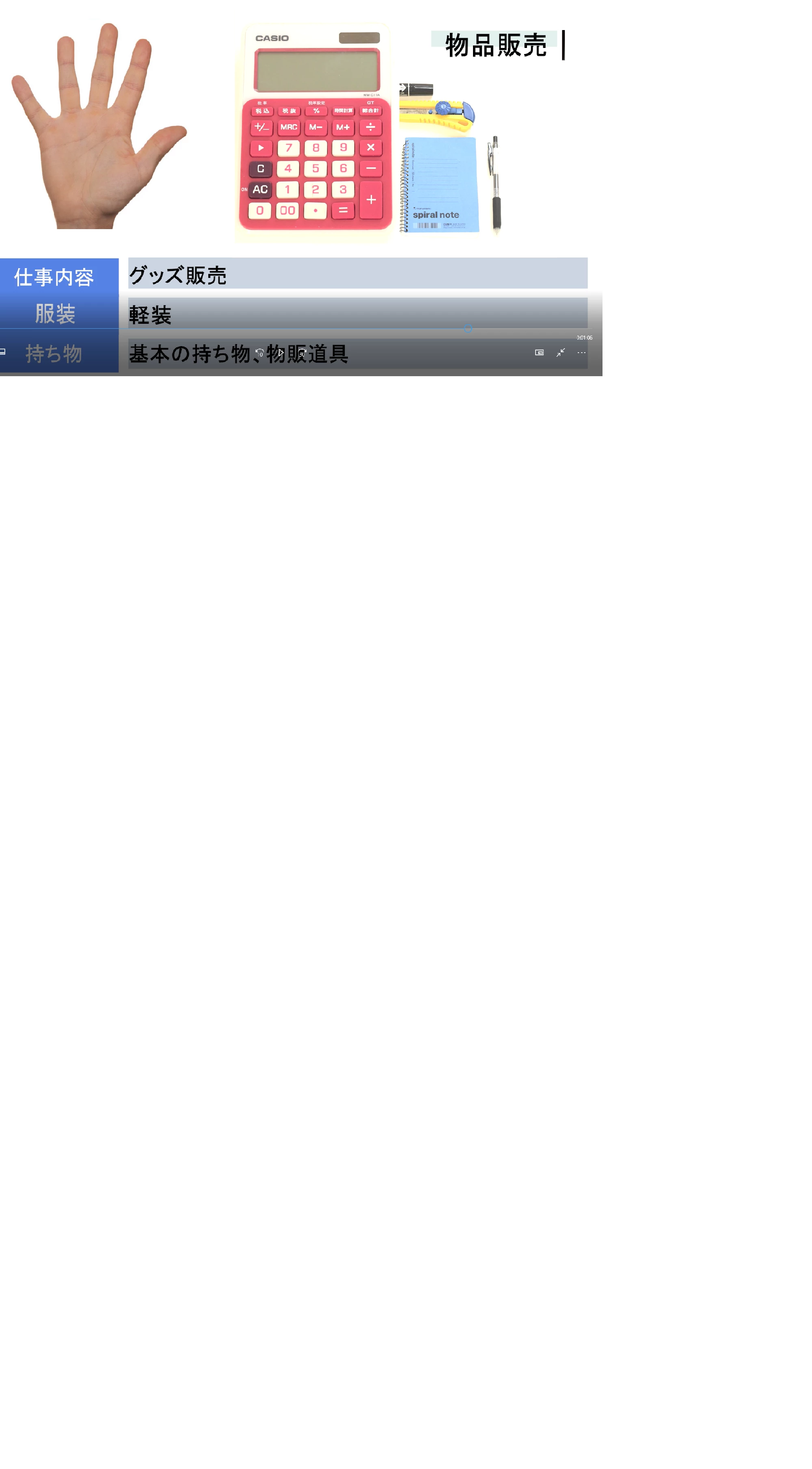

    Premiereには、線の両端を矢印に変換する機能はありませんが、アドビ製品のIllustratorとPhotoshopには、線の両端を矢印に変換する機能があります。
    一例ですが、矢印の記号が含まれているフォントとペンツールを組み合わせて、下図のように作成することができます。

    図はpremireproではなくペイントを使って書き込みました。
    矢印の作成を容易にできる方法を知りたいです。

    下図はレガシータイトルで「ラインツール」を使用しての作成例ですが、山形は上下別々に作成するのではなく片方を作成したらコピー&ペーストで反対側を作成すると同じ形にできます。最初は大きく作成し、後で縮小すると良いと思います。
    エッセンシャルグラフィックスタイトルではラインの各パーツを集めてグループ化出来ますので作成が容易化できると思います。
    矢印がうまく作成できない場合は、フリーの矢印イラスト(下記リンク等)を使用する方法があります。その画像をPhotoshopに読み込み下図の様に加工します。背景は透明にし、.psdファイル形式で保存します。
