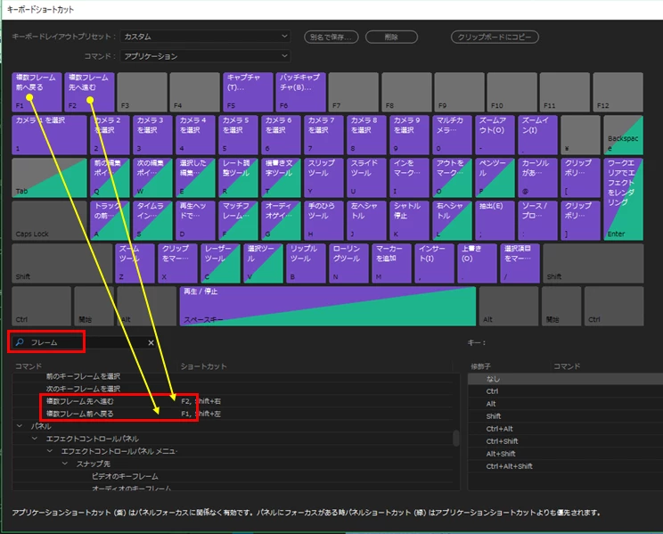

以下のような機能をpremiere pro2019で作ることはできるのでしょうか?
ファンクションキー1を押すと→インジケーターが2秒後退
ファンクションキー2を押すと→インジケーターが6秒前進
です。
以上、よろしくお願いします。

    お早うございます、beijing31041233さん
    インジケーターとは再生ヘッドのことかなと思いますが、
    初期設定では
    右矢印 1フレーム進む
    左矢印 1フレーム戻る
    Shift+右矢印 複数フレーム進む
    Shift+左矢印 複数フレーム戻る
    ※複数フレームは環境設定の再生で設定します。
    F1、F2キーに、それぞれ複数フレーム戻る、複数フレーム進むを設定するには、
    ①メニューの「編集」→「キーボードショートカット」を選択し、「キーボードショートカット」ウィンドウを開きます。
    ②検索窓に「フレーム」と入力し、コマンド欄でスクロールして、「複数フレーム先へ進む」、「複数フレーム前へ戻る」を表示させます。
    ③上側のF1、F2キーを、コマンド欄のそれぞれ「複数フレーム前へ戻る」、「複数フレーム先へ進む」へドラッグ&ドロップします。
    ④コマンド欄の「複数フレーム先へ進む」、「複数フレーム前へ戻る」にそれぞれ「F2」、「F1」が追加表示されます。
    ⑤最後に「OK」をクリックします。
    ※F1キーは既に他のコマンドに割り当てられていますので、その割り当ては削除されます。削除するのがNGの場合は、F2、F3キーに割り当てると良いでしょう。
    ⑥メニューの「編集」→「環境設定」→「再生」を選択し、開いた「環境設定」ウィンドウの「Shift+左右カーソル移動量」で複数フレーム数を設定し(単位はフレームです)、「OK」をクリックします。
    ※複数フレームは残念ながら、同時に1個しか設定できません。移動量を60フレームに設定した場合は、F1キーで1回押下とすれば、F2キーでは3回押下になります。

    May 14, 2019
    初期設定では
    右矢印 1フレーム進む
    左矢印 1フレーム戻る
    Shift+右矢印 複数フレーム進む
    Shift+左矢印 複数フレーム戻る
    ⑤最後に「OK」をクリックします。

    150kw
    May 14, 2019
    こんにちは
    お陰様で製作時間を大幅に短縮することができそうです。
    お役に立てて良かったです。
    補足ですが、
    ◆Shift+左矢印、Shift+右矢印 でも同様操作ができます。
    ◆ショートカットキーを初期状態に戻すには、左上の「キーボードレイアウトプリセット」項で、「Adobe Premiere Pro 初期設定」(下図赤枠部)を選択します。
    いろいろ設定していてごちゃごちゃになってしまった場合等は、上記操作で初期設定に戻りますので、安心して操作できます。
