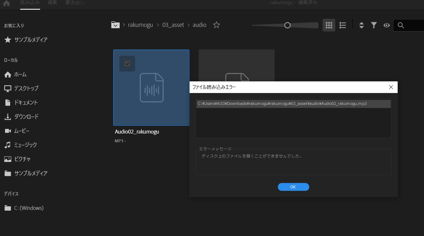

こんにちは。
アーカイブの5:36~audioでAudio02_rakumogu.mp3というのが出てくるのですが、01は読み込めても、何故か02は読み込めません。
下の画像に01が2個あるのはもう一度読み込み直したので2個になっています。
直接ドラッグ&ドロップもダメでした。
先に進めません。
どなたか宜しくお願い致します。

    こんばんは
    スクリーンショット、有り難うございます。
    >一緒に入れても2の方は入らないのでなぜなのか分かりません。
    >Audio2は見つかってはいるのですが、何故か取り込めないのです。
    私も含めて、他の皆さんは「Audio02_rakumogu.mp3」ファイルを読み込めていらっしゃると思いますので、推定ですが、ファイルが破損(ダウンロード失敗?)しているような気がします。
    対応としては、
    ①再度ダウンロードしてみます。
    ②または、「Audio02_rakumogu.mp3」ファイルをフリーのファイル変換ソフト(下記リンク、XRECODE等)に読み込み、そのまま.mp3ファイル形式で書き出し、Premiere Proに読み込んでみます。
    おすすめの音楽ファイル変換ソフト・エンコーダー - k本的に無料ソフト・フリーソフト (gigafree.net)
    ③添付したファイルを読み込んでみます。

    windows11 で同じ症状になりました。
    私の解決した方法です。参考までに。
    zip解凍後のAudio02_rakumogu.mp3を適当なファイル名にリネーム
    元ファイル:Audio02_rakumogu.mp3
    リネーム後:Audio02_rakumogu_.mp3

    こんばんは
    対応としては、
    ①再度ダウンロードしてみます。
    ③添付したファイルを読み込んでみます。
