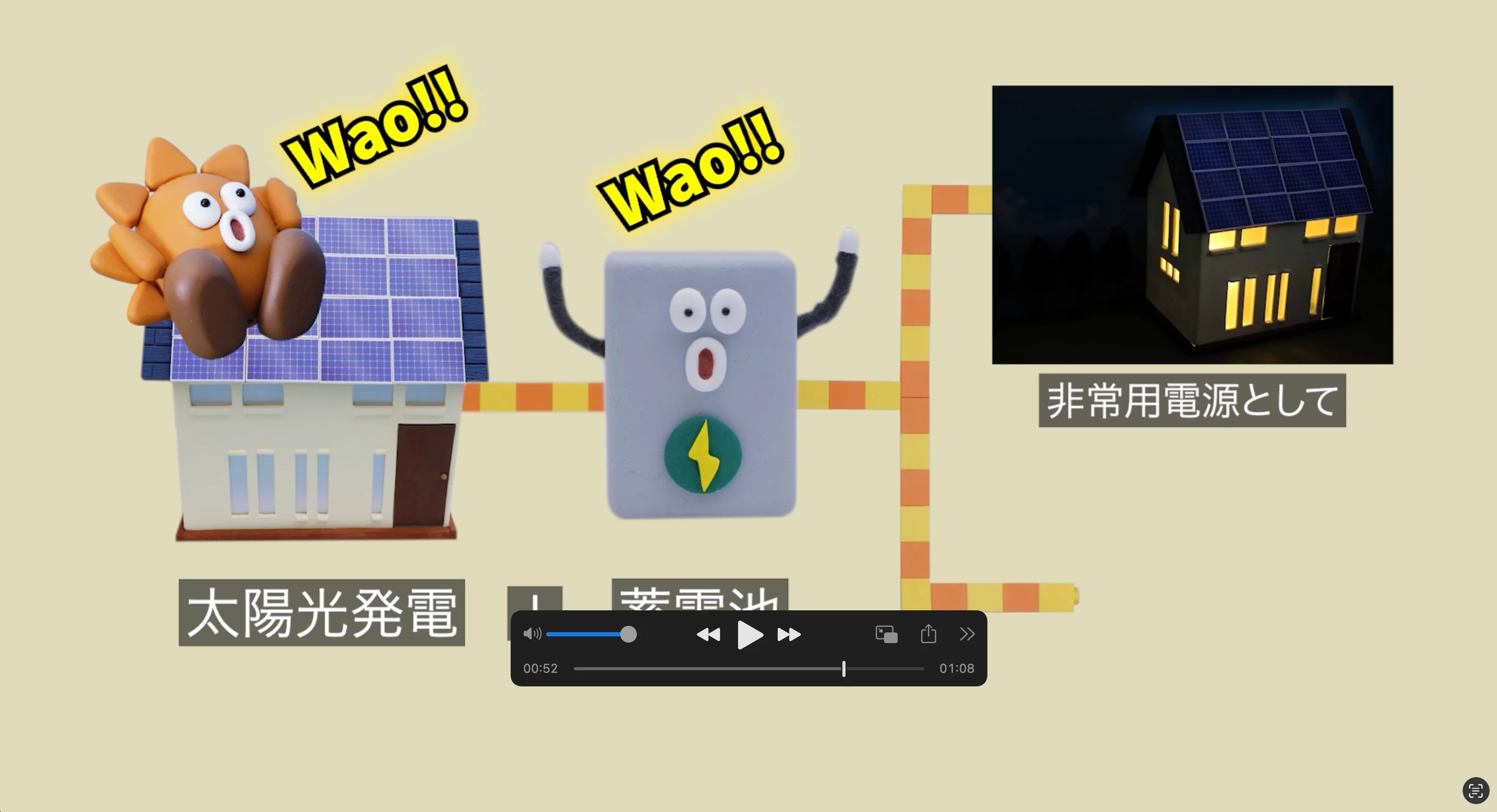

プレミアプロで起こった症状を相談します。
前日取り込んだ映像の輪郭が時間が経ち次の日になると映像の輪郭が光ります。(何時間経つと発生するのかはわかりません)
画像も貼り付けておきます。Aeで切り抜いた.movの映像のみが光ります。
.movが問題なのかもしれませんが、Aeで.mov以外で背景を透過した書き出し方法がわからないです。
症状の改善方法がわかる方がいらっしゃったらアドバイスを頂きたいです。
具体的にどの部分が光っているのか、良く分かりません。上図の太陽光発電と蓄電池の間の破線の上下の空色っぽいところでしょうか。

「時間が経った」間に何が起こったのかということ(もしかすると、再生を止めて数秒後には光っていたのかもしれません)などにもよりますので、正確な原因までは言いにくいところではございますが、アルファチャンネルの種類が正しくない状態で読み込まれている可能性はあると思います。
(文字の座布団の黒の濃さも変化しているようですので……)
それがバグなのか設定によるのかはわかりませんが、After Effectsからの書き出しの際に「ストーレート」にしたか否かと、Premiere Pro上でどのような設定になっているか、そして設定を変えて変化が無いかご確認いただくといかがでしょうか。
Premiere Proでのアルファチャンネルの設定変更は、プロジェクトパネルで右クリックして「変更」→「フッテージを変換」を選び、「アルファチャンネル」の部分でできます。

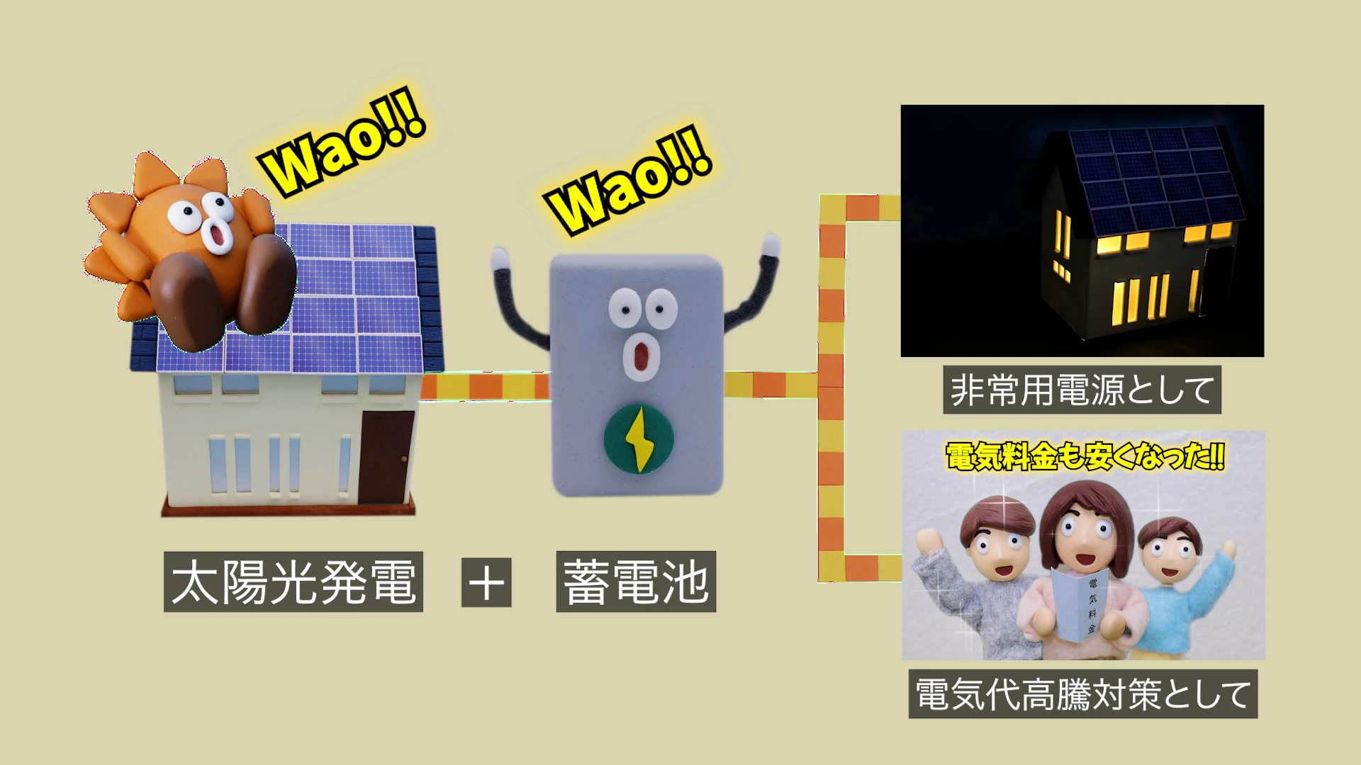

恵一朗5F8B作成者
August 23, 2023
丁寧な説明ありがとうございます!
After Effectsで書き出す際に、ストレート(マットなし)を選択したところ問題が発生しなくなりました。時間が経つと変化する問題は、アプリを終了すると変化するみたいでした。
