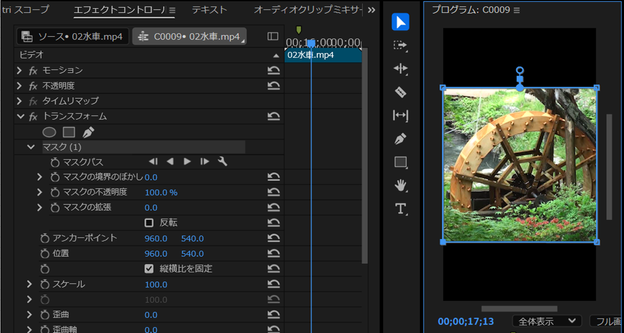

Feb 24, 2025 Feb 24, 2025
続きです。
「トランスフォーム」エフェクトを使用した方法です。意外と簡単です。
①V1に映像クリップを配置し、「トランスフォーム」エフェクトをかけ、「4点の長方形マスク」を適用します。
*「トランスフォーム」エフェクトは「エフェクト」パネルの「検索欄」に「トランス」と入力すると表示されます。
②「4点の長方形マスク」を映像が表示されている範囲に拡大します。
*マスクのハンドル操作に慣れていない場合は、1点ずつ移動したほうが良いです。
③「トランスフォーム」エフェクトの「スケール」で拡大縮小できます。「位置」で移動、「回転」で回転できます。
