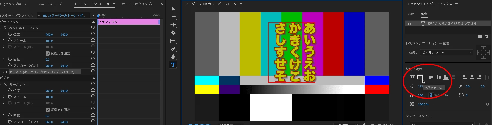

横書きで任意のサイズのテキストボックスを作成すると「テキストを垂直方向に中央揃え」が使用できるのですが、縦書きにするとそれに相当する機能が無いようですね。
あまりエッセンシャルグラフィックス機能を使い込んでいないので、一手間かかってスマートな方法ではないと思うのですが、こんな方法もあります。
1.まず最大行数(例では3行)で適当な文字を入力して、赤丸で囲った「水平方向中央」ボタンを押下して左右センターに配置します。
2.赤丸で囲った「ビデオ」の「モーション」を使用して、ご希望の水平位置に配置します。今回は、カラーバーの赤と青の境界を中心にしました。これを基準にします。
3.文字の行数が減らします。自動的には位置が調整されません。
4.「水平方向中央」ボタンを押下すると、基準の位置になります。

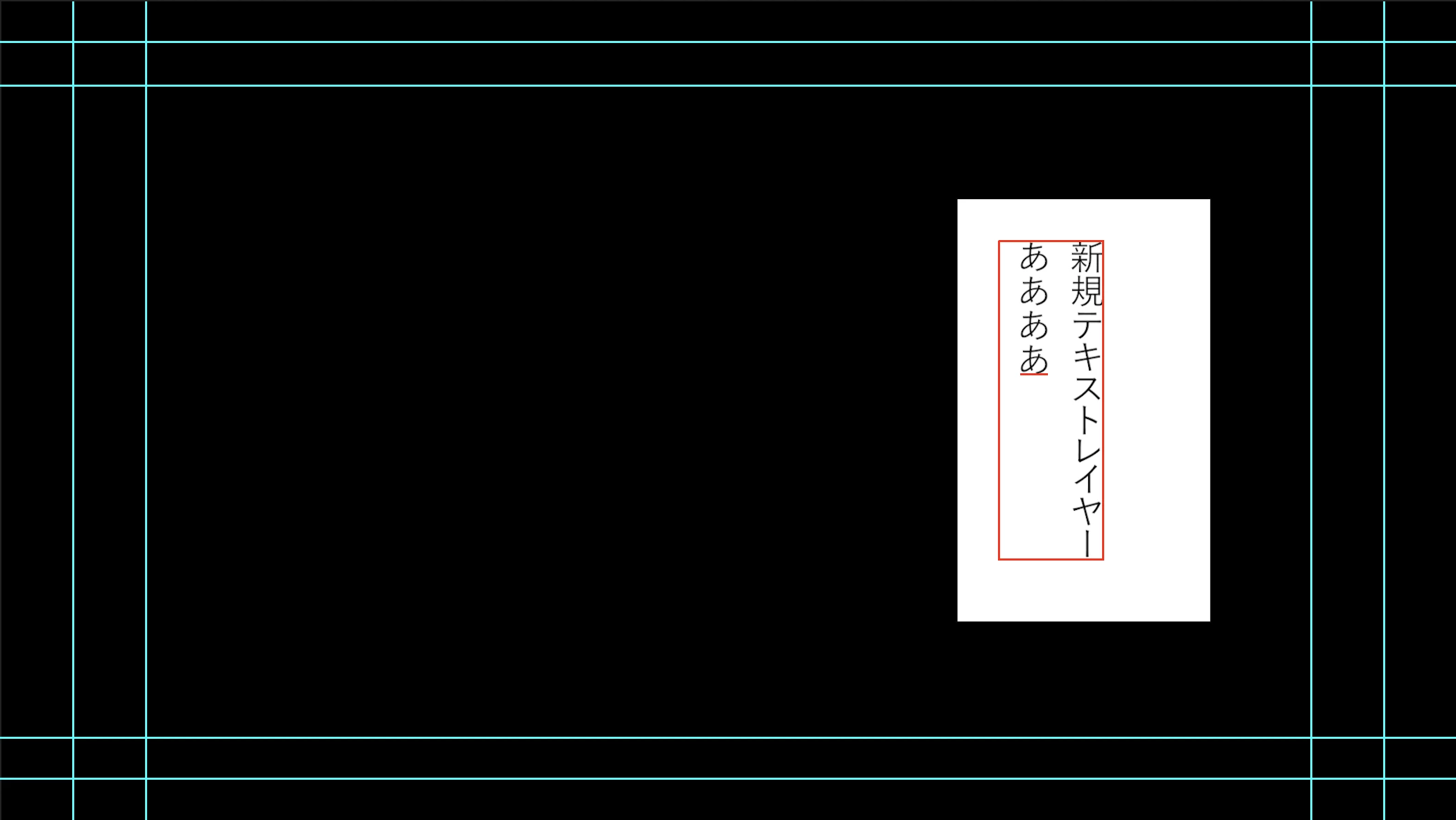

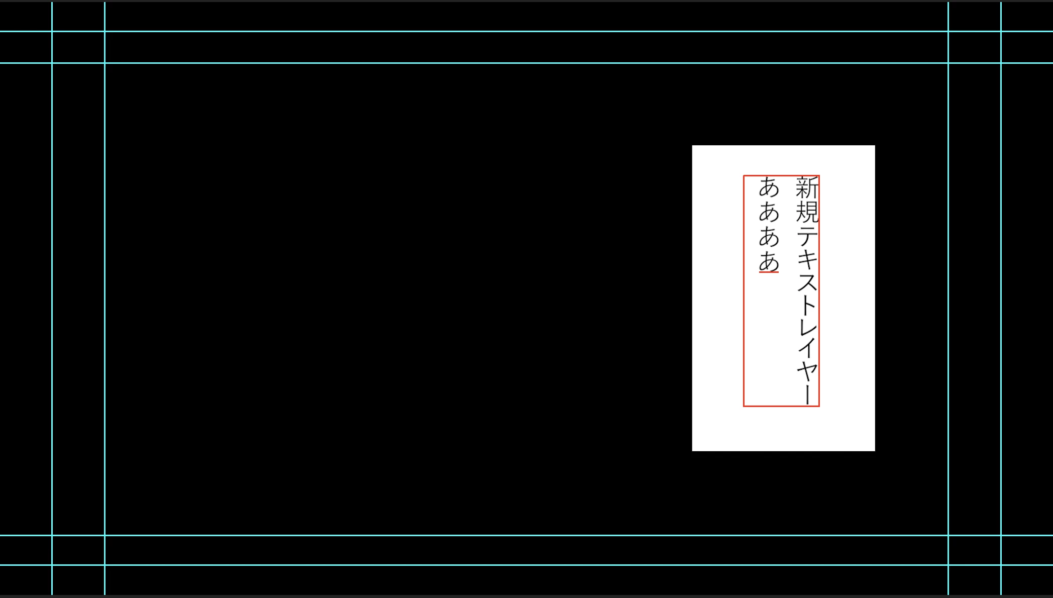

After EffectsでMOGRTを作成すれば、アンカーポイントを中央に配置することができます。
テキストの「アンカーポイント」にエクスプレッションを追加します。
下記サイトのエクスプレッションが参考になります。
https://blog.goo.ne.jp/3rdeyestudios/e/b14c367f3f23ab935d1fbf2d1cb6bbb9
ただし、CC2019からエクスプレッションの変更があったため、記述を書き換えると下記になります。
textTop = thisLayer.sourceRectAtTime().top;
textHeight = thisLayer.sourceRectAtTime().height;
textLeft =thisLayer.sourceRectAtTime().left;
textWidth =thisLayer.sourceRectAtTime().width;
[textLeft + textWidth/2, textTop + textHeight/2]
追加すると下図になります。
MOGRTの設定には、「ソーステキスト」を追加します。
なお、これだけでは行間などの設定の変更には対応していないので、必要に応じてエクスプレッションを利用したプロパティの作成が必要になります。

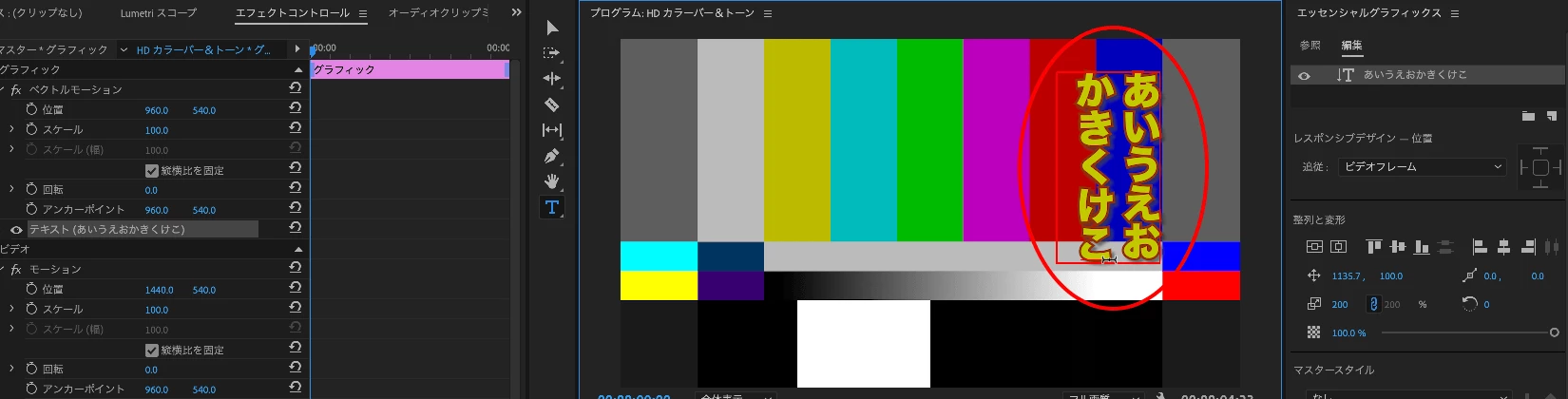

Ckunさん、回答ありがとうございます。
今私の方で試してみた所、
教えてもらった通りに作成することができました!
今のところ、この方法が一番楽に位置調整できる方法なのかもしれないですね
回答ありがとうございました!
