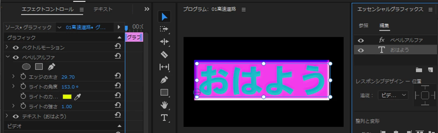

背景付きのテロップにテロップのみにベベルアルファを追加したいのですが背景にエフェクトがついてしまいます。
テロップを複製して1つの方を背景なしにしてその上にベベルアルファを付けてみたのですが反応してくれません。
どうしたら背景ではなくテロップの方にベベルアルファがつくのでしょうか?
また、トランスフォームのエフェクト(テロップが出るアニメーションを付けたかったため)を使用した上にベベルアルファを付けても同じようにエフェクトはつくのですが反応してくれません。
どなたか分かる方お願い致します。

テキストにベベルアルファエフェクト(旧バージョン)を適用してみました。ベベルアルファのパラメーターを私提示のものを参考にいろいろ替えて試してみてください。
こんな感じでしょうか。

>①他の何もエフェクトやザブトンがついていない文字は普通に反応します。
テキストに「ベベルアルファ(旧バージョン)」エフェクトを適用した場合です。
「アピアランス」項の「背景」にチェックを入れて座布団を作成すると、座布団の方に「ベベルアルファ(旧バージョン)」エフェクトが適用になります。
これは、座布団は文字の一部と認識され、テキストより外側にある座布団にエフェクトが適用されたと思います。

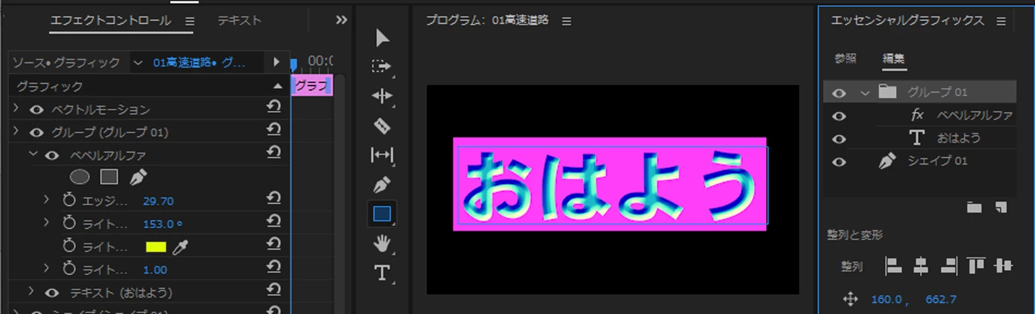

対応策として、「アピアランス」項の「背景」のチェックを外し、座布団のオブジェクトを別に作成する方法はいかがでしょうか。
ここでは、「シェイプ01」レイヤーで座布団を作成しました。「テキスト」レイヤーと「ベベルアルファ」レイヤーはグループ化してあります。「シェイプ01」レイヤーにベベルアルファエフェクトを適用させないためです。
別な方法では、「タイムライン」パネルで、座布団クリップをテキストクリップの下側のトラックに配置する方法もあります。
