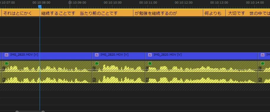

自動文字起こしからキャプションを作成すると、以下のようにキャプションがオーディオトラックの切れ目をまたいで生成されてしまいます。
この場合、
継続することです
当たり前のことですが
勉強を継続するのが
何よりも大切です
世の中では...
のように、オーディオトラックの切れ目とキャプションの切れ目が一致するように生成したいのですが、そのように生成する設定や方法はありますでしょうか?

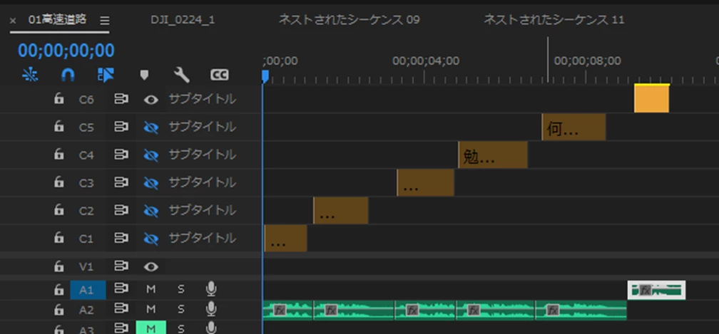

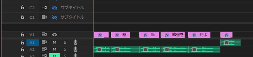

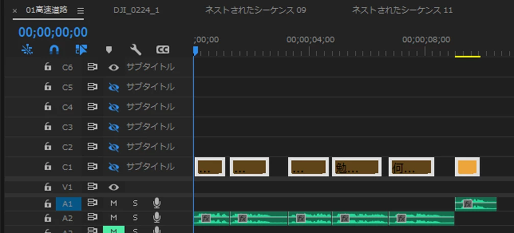

次のような方法を思いつきました。クリップが数多くありますと、ちょっと面倒くさいですが。時間がある時に試してみてはいかがでしょうか。
①最初のクリップをA1に、他はA2に移動し、A1のクリップのみを文字起こしします。同様に順次次のクリップも行います。
②キャプションセグメントすべてをC1に移動し、さらにすべてを選択します。
③メニューの「グラフィックとタイトル」→「キャプションをグラフィックにアップグレード」を選択します。
すると、ビデオトラックにエッセンシャルグラフィックステキストクリップが元のクリップ単位に作成されます。
