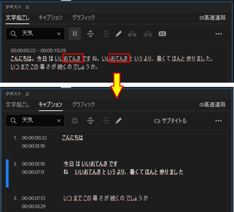

※v23.5の場合は置き返した部分に半角スペースが入ると記憶していたのですが、先程v23.6で試しましたら、置き換えをしない部分にも半角スペースが入りました。どうもバグくさいようですね。
下図は「天気」を「おてんき」に置き換えを行いましたが、至る所に半角スペースが入っています。キャプションを作成後もそのまま半角スペースが入っていますね。

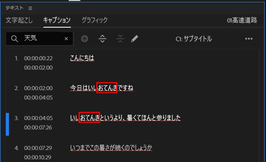

対応として、「CC」アイコンをクリック、または「3点リーダー」をクリックして開いたメニューから「キャプションを作成」を選択してキャプションの作成を行った後に置き換えを行ってみたらいかがでしょうか。たぶんうまくいくと思います。
こちらも、「天気」を「おてんき」に置き換えを行いましたが、半角スペースは入りませんでした。
