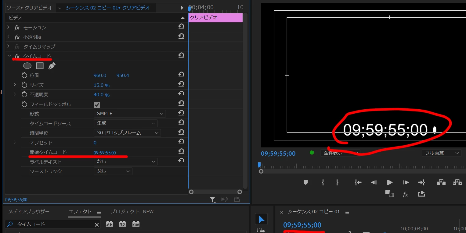

クリアビデオにタイムコードを挿入して、タイムコードを表示するまではできたのですが、
タイムラインの頭が09:59:55;00なので、
表示タイムコードも同じにしたいのですが、エフェクトコントロールパネルでタイムコードソースをクリップに変えるなどしても00:00:00;00のままになってしまいます。
どうしたらよいでしょうか?

タイムコードの種類などはお手元のシーケンスに合わせていただきつつ、添付した画像のように設定していただくといかがでしょうか。

コントロールパネルの開始タイムコードをいじることができなかったのですが、添付していただいた画像を参考に、タイムコードソースを生成にしたところ問題なくタイムコードをかえることができました。

私の返信の画像にて、うっかりタイムコードソースを「生成」に変更した部分を赤く囲み忘れており、分かりにくくなってしまい失礼いたしました。
今回のケースでは、「クリアビデオ」のクリップにタイムコードエフェクトをのせているので、ソースとして「メディア」や「クリップ」を選びますと、「クリアビデオ」自体のタイムコードや長さでの表示になってしまうというのが、原因と言えるかと思います。
そのため、「生成」で全く新たなタイムコード値を作るというのが一つの回避法となります。
