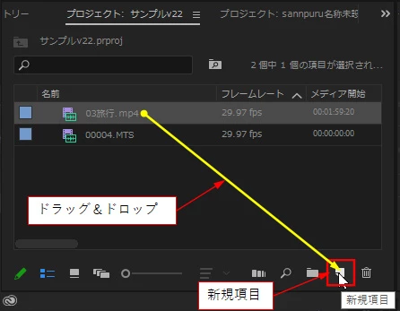

ライトム87515450
November 7, 2021
できました!
何度も質問して申し訳ございませんが、ちなみにAを編集中に新しくBという動画を編集したいときはどういう流れになりますか?
編集中の動画で「プロジェクトを開く」をしたら「タイムライン」パネルに「Aプロジェクト」の「シーケンス」と「Bプロジェクト」の「シーケンス」が出てきましたが、新規でにプロジェクトを作成しようと「ファイル」「新規」「プロジェクト」でやりましたが、画像や音声など置いておく所は新たに追加されましたが、「タイムライン」パネルに「Bプロジェクト」の「シーケンス」が出てこないのですが新規の場合はどういう手順でやるとできますか?

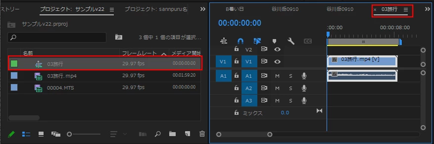

150kw
150kwCommunity Expert解決!
November 7, 2021
こんばんは
そうですね、その場合はシーケンスは作成されませんよね。
次のようにすれば、新規プロジェクトでもシーケンスを作成できます。お試しください。
①最初のプロジェクトを開きます。
②新規のプロジェクトを作成します。「プロジェクト」パネルに「プロジェクト」が作成されますので映像素材等を読み込みます。
③映像素材のどれかを「新規項目」へドラッグ&ドロップします。
この時、映像素材のフレームサイズ・フレームレートが複数ある場合は、シーケンス設定を行う映像素材をドラッグ&ドロップします。これで「シーケンス設定」が作成されます。
④すると、「プロジェクト」パネルにはシーケンスアセットが作成され、「タイムライン」パネルには「シーケンス」が作成されます。
