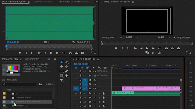

長いクリップを挿入する際、それ以降(後ろ)にあるクリップが消えてしまうのを防ぐ
  • February 28, 2023
  • 返信数 2.
  • 2102 ビュー
長いクリップを挿入する際、
それ以降(後ろ)にある他のクリップが
上書きのような形で消えてしまうのを防ぎたいです。
https://gyazo.com/c383db53d0fc66d6c1ebae957f6fe3d6
挿入する場所から後ろにクリップがあり、
上書きしてしまう際には
挿入クリップを自動的にカットなどしてくれる機能はありませんか?

もしわたしが勘違いしていたら申し訳ないのですが、今お困りの状態が、このGIF動画前半の『挿入する「カラーバー」で既存のクリップが上書きされてしまう』、ということでしたら、GIF動画後半の、『ソースモニターに挿入する素材を読み込ませて、シーケンス上の挿入したい領域にイン点とアウト点を打ち(動画では、ショートカット「X」を使っています)、「上書き(ショートカット「.」でも可能です)」という方法も使えるかと思います。
GIF動画がループ再生されて分かりにくいかもしれませんが、挿入したいカラーバーをドラックして既存のクリップを上書きした後に操作を取り消しして、ソースウィンドウを用いる方法でやり直している様子の動画です。
この方法ですと、ソースモニター上で、あらかじめ挿入する映像の使いどころを決めてイン点を打って挿入する、といった方法も使えまして、これは一昔(ふた昔?)前のビデオテープで編集していた時代の標準的なやり方でもあります。

ありがとうございます!
これが欲しかった…
動画がとてもわかりやすく、試してみたら簡単にできました!
