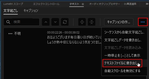

解決に役立った回答 150kw
こんにちは
文字起こしした文面をテキストファイルに変換はもっと簡単な方法で出来ます。直接テキストファイルに書き出せます。
①「テキスト」パネルの「文字起こし」タブで「横3点」アイコンをクリックし、開いたメニューから「テキストファイルに書き出し」を選択します。
②「名前を付けて保存」ウィンドウで、フォルダーを指定し、ファイル名を入力して「保存」をクリックします。
③テキストファイルで書き出されます。下図はメモ帳で読み込んだものです。

150kwCommunity Expert解決!
August 30, 2021
こんにちは
