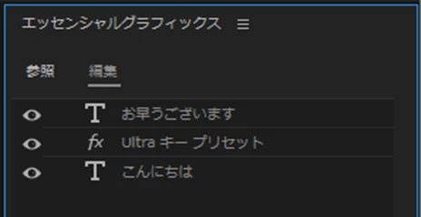

①エフェクトが各レイヤーの中間にある場合
エフェクトより下のレイヤーにエフェクトが適用されます。
この場合は、「こんにちは」テキストにエフェクトが適用されます。

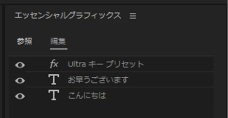

②エフェクトが各レイヤーの最上位にある場合
エフェクトより下のすべてのレイヤーにエフェクトが適用されます。
この場合は、「お早うございます」テキストと「こんにちは」テキストの両方にエフェクトが適用されます。
SG_35747674fp93. さんの場合は、この場合のようですね。

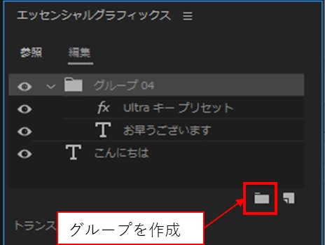

③任意のレイヤーにエフェクトを適用する場合
エフェクトを適用するレイヤーとエフェクトとをグループ化します。
この場合は、「お早うございます」テキストにエフェクトが適用されます。
※グループ化は、エフェクトを適用するレイヤーとエフェクトとを選択し、「グループを作成」アイコンをクリックします。
