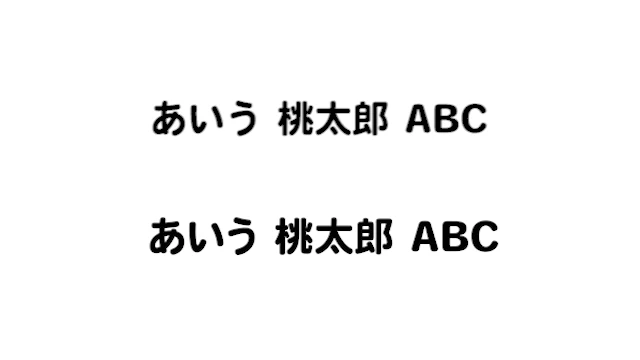

640×360pxの素材を使って編集しているのですが、テロップを設定してところ、テロップが滲んで見えます。
Premiereのプログラムモニターで見ても滲んで見えますし、書き出しても同じでした。
上はレガシータイトルで、下はエッセンシャルグラフィックスで作成しました。
これまでほとんどの案件を1920×1080のサイズで編集してきおり、640×360pxといサイズで作成したのは初めて。
フルHDで編集している時と比べて、明らかにテロップが滲んで見えます。
これは仕方がないことなのでしょうか?
テロップをフォトショップで作成すれば、綺麗に表示させることができると思いますが、できれば、エッセンシャルグラフィックスで作成したいです。
改善方法はありますでしょうか?

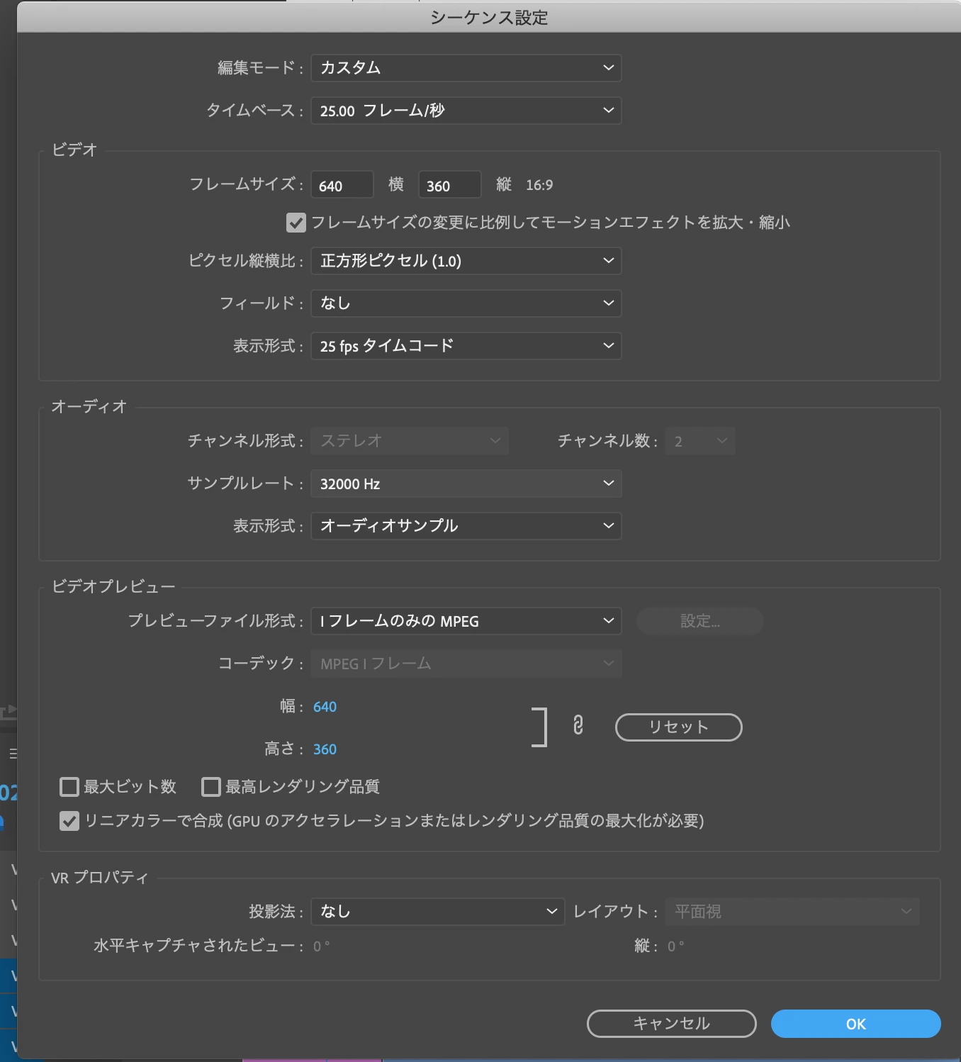

下記はシーケンス設定のキャプチャー画像です。

こんばんは、green_curryさん
>これは仕方がないことなのでしょうか?
フレームサイズが1/3と小さくなった訳ですから、映像品質低下は仕方のないことだと思います。
Photoshopは点の集合で出来たビットマップ(ラスター)画像で、高解像(例えば、フレームサイズ1920×1080)で作成すればテロップは綺麗に見えますが、Premiere Proのフレームサイズ640×360に読み込めば、映像品質は低下します。
>改善方法はありますでしょうか?
フレームサイズを1920×1080にします。元に戻せませんか。

こんばんは、green_curryさん
>これは仕方がないことなのでしょうか?
>改善方法はありますでしょうか?

フォトショップで、1920×1080のサイズでテロップを作成して、それをPremiereに読み込み、縮小して使えばキレイなのではと思ったのですが、、、その方法でもダメってことですよね?
(時間のある時に、実際に試してみます)
動画素材が640×360なので、シーケンスもそのサイズで編集していました。
が、テロップを綺麗に表示させるには1920×1080のシーケンスに素材を入れて、300%に拡大させることにしました。
若干、動画素材が粗くなってはいるのですが、特別気になるほどでもく、逆にテロップは綺麗に表示させるので、1920×1080の動画で編集することにしました。
ご回答ありがとうございましたm(_ _)m

>その方法でもダメってことですよね?
シーケンス設定のフレームサイズに合わされてしまいますからね。
>300%に拡大させることにしました。
「エフェクトコントロール」パネルの「スケール」で拡大したのでしょうか。
別案として次のような方法もあります。ご存知でしたらごめんなさい。
ビデオトラックの対象のクリップの上で右クリックし、開いたコンテキストメニューから「フレームサイズに合わせる」を選択します。すると、小さかった映像が拡大されてピタッとフレームサイズに合います。
解決策を見つけることができて良かったですね。

おそらく、単純にフレームサイズが小さい(解像度が低い)のでそのように見えているのだと思います。Blu-rayの画質に慣れるとDVDを視聴するとぼやけて見えるのと同じ原理ですね。
本当に滲んでしまっているか否かを確認するためには、プログラムウィンドウ左下のズームレベル選択のプルダウンメニューから、「全体表示」ではなく100%を選んでご覧いただくとよいと思います。

仕方がないことなんですね。
「全体表示」にしたが画面が小さすぎて、よく見えませんでしたw
