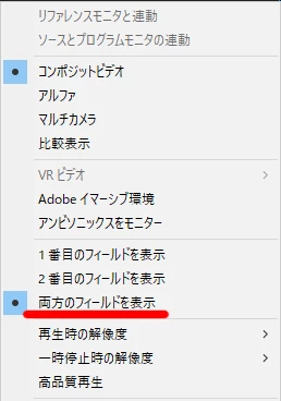

こんにちは、そのAVCHDのファイル素材はインターレース素材でしょうか?もしそうなのなら1秒間を60コマで撮影しており(正確には59.94コマ)、1秒間30コマを走査線を奇数と偶数に分けて60秒分の1コマ目を奇数、60秒分の2コマ目を偶数を記録という風に行っています。フラッシュが光るのは30分の1秒よりも短い時間なので奇数か偶数のどちらかのコマにしか記録されません。プレミアで再生してフラッシュが見えないのはおそらく偶数のコマにその時のフラッシュが記録されたためだと思います。そのフラッシュを見ようと思ったら、添付画像のようにプレミアの再生設定を変えてやれば見えてくるはずです。
クイックタイムプレーヤーは常にプログレッシブ再生しているのでフラッシュがどちらのコマに入っていても見えると思います。

みなさま、さっそくのアドバイスありがとうございます。
はい、素材はインターレースです。
TAROJIROさん、Ckunさんのおっしゃるとおり、表示が1番目のフィールドになっていました。
両方とも表示、に変更したところ無事QuickTime Playerと同じ表示になりFlashが光っているコマが表示されるようになりました。
ありがとうございました。

AVCHDの収録形式は60i(インターレース)でしょうか。
もしインターレースでしたら、ソースモニターでAVCHD素材を開いていただき、ウィンドウ右下の「設定」のアイコン(レンチの形のアイコン)を押下して、「両方のフィールド」以外が選択されていましたら「両方のフィールド」にしていただいて、フラッシュの箇所を再生あるいはコマ送りでご確認いただくといかがでしょうか。
その際、Lumetriスコープを開いていましたら閉じていただき、表示解像度は1/4や1/2ではなく「フル画質」、表示範囲は「全体表示」ではなく100%にしていただき、動いている部分が櫛状に見える(2フィールド表示されている)か併せてご確認いただければとおもいます。

TAROJIRO解決!
January 17, 2021
