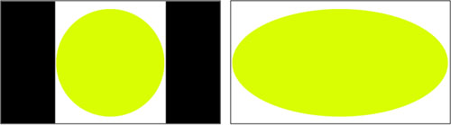

    田中孝宗作成者
    March 4, 2015
    150kw様
    ご回答ありがとうございます。
    そして、説明が拙く誠に申し訳ありませんでした。
    私が言い表したかったのは、上の画像のように縦長に撮られた動画を、
    このように、横幅を広げて表示したいということでした。
    150kw様が提案していただいた方法を試したのですが、拡大されるだけで動画部分が広がりませんでした。
    下手な説明で申し訳ありませんが、解決策があれば何卒ご伝授頂きたいです。よろしくお願いします。

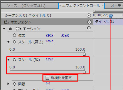

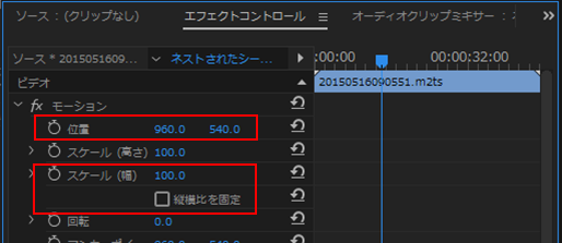

    150kw
    March 4, 2015
    言葉で表現するのは難しいですね。
    じゃ、高さ方向はそのままで、幅方向を広げたいということですか。それなら簡単ですよ。
    ①対象のクリップを選択します。
    ②エフェクトコントロールパネルのモーションのスケールのところにある「縦横比を固定」のチェックを外します。
    ⇒「スケール(高さ)」と「スケール(幅)」の両方が表示され、動画の高さ方向と幅方向とが別々に調整できるようになります。
    ③「スケール(幅)」の数値を大きくすれば、幅方向が広がります。
    上記方法でも違いますか。
