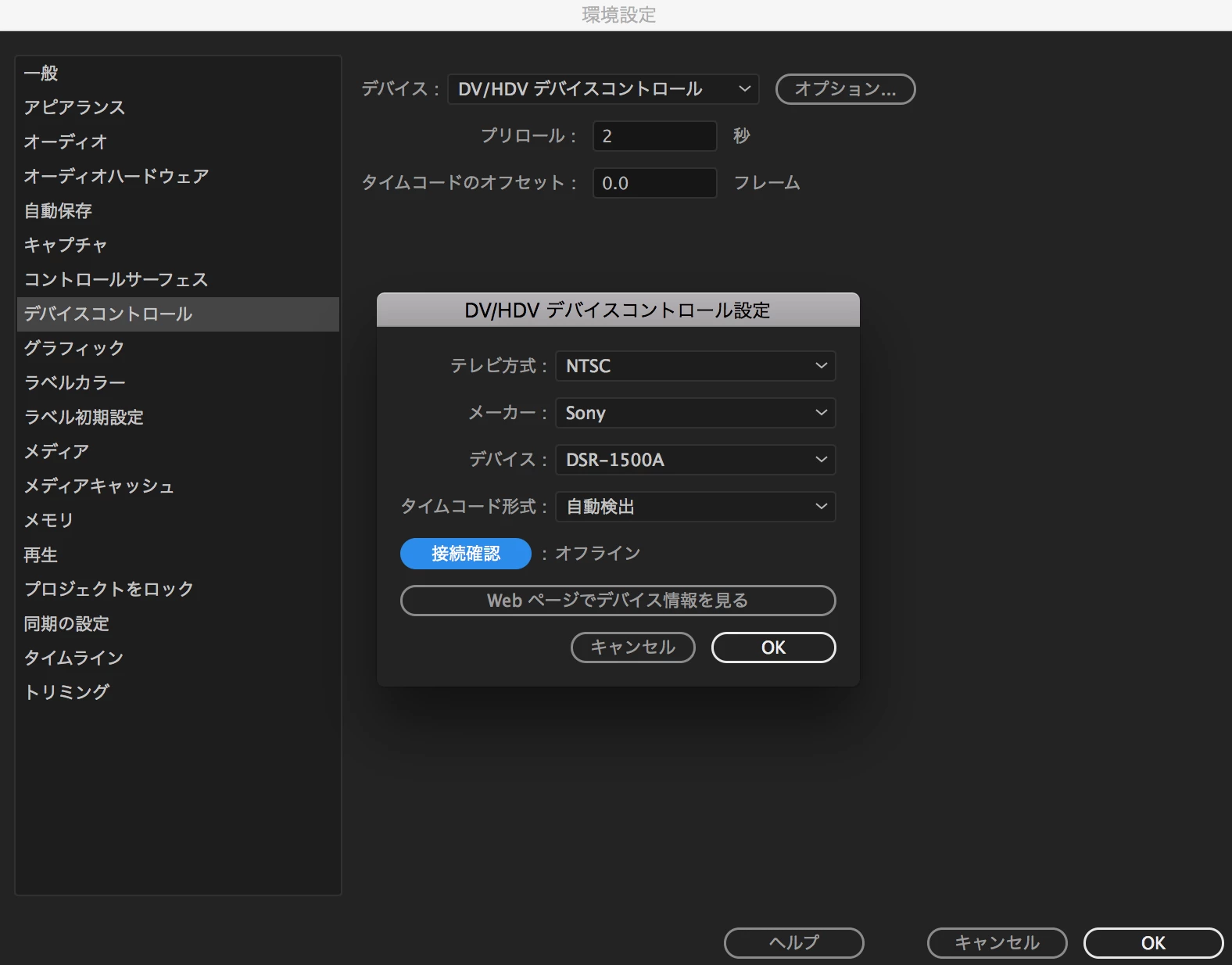

まず、FireWireの接続がうまくできているかどうか、「環境設定」-「デバイスコントロール」で、デバイスを一旦「なし」を選んだ後「DV/HDV〜」を選びなおし、オプションを押して接続確認を押してオンラインになるか確認します。いまVTRが無い環境にいるので添付画像ではオフラインになっていますが、正しく認識されていればオンラインになります。
うまく認識されていないようでしたら、Premiereを一旦終了してFireWireを外し、Macを再起動してからFireWireを接続してDV機器の電源を入れ、Premiereを起動して様子をみてみます。

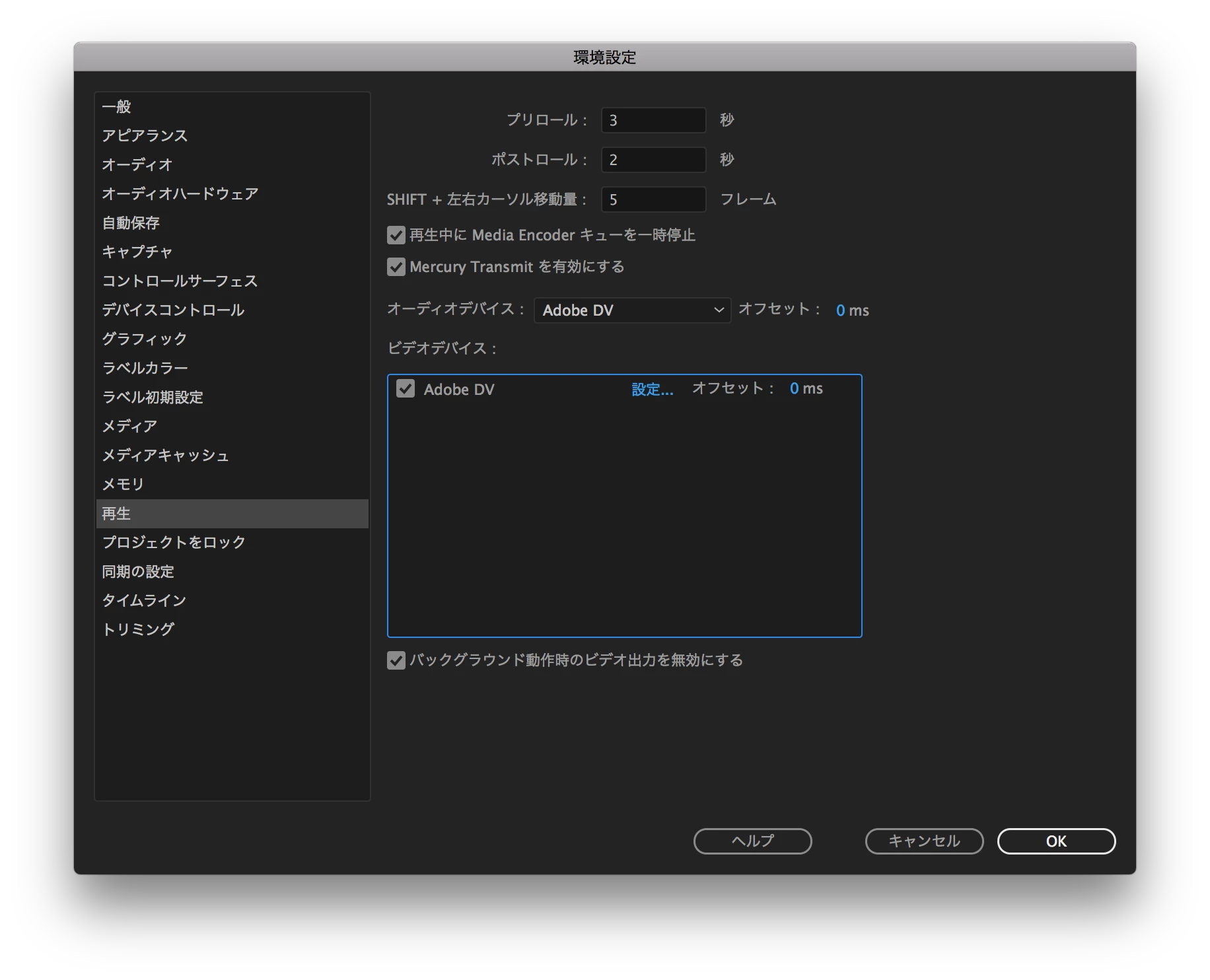

次に、「環境設定」-「再生」で、Mercury Transmitにチェックが入っていてオーディオデバイスとビデオデバイスが共にAdobe DVが選ばれていることを確認します。
以上の設定に問題がなければ、タイムラインを再生するだけでもDV機器に映像が出力されるかと思います。
