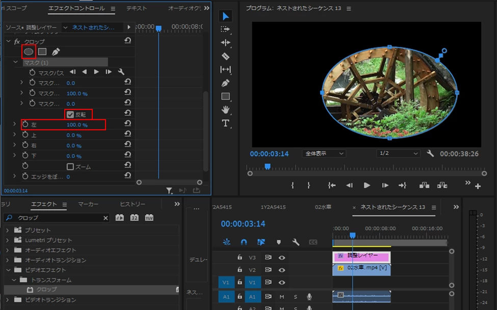

    ①の場合
    ネストされたシーケンスクリップをダブルクリックすると、元の映像クリップが入ったシーケンスが開きます。
    元の映像クリップの上のトラックに調整レイヤーを敷き、調整レイヤーにクロップエフェクトをかけマスクを適用します。さらに「反転」にチェックを入れ、「左」を「100.0%」に設定します。
    映像を差し替えるには、ここの映像クリップを差し替えます。

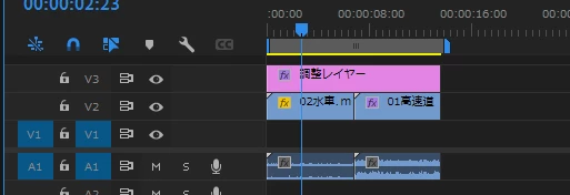

    また映像クリップを次のように配置すれば、連続して差し変わります。この場合は、ネストされたシーケンスクリップのデュレーションを長く調整してください。

    ①は、ネストされたシーケンスクリップをダブルクリックし、開いた元のクリップがあるシーケンスで調整レイヤーを作成して、直接不透明度エフェクトはかけられない為、クロップエフェクトを裏技的にかけるのがポイントです。調整レイヤーの下のトラックに映像クリップを並べて配置すれば、映像が自動的に差し変わります。
