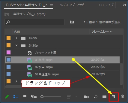

①「プロジェクト」パネルで、現在のシーケンスで使用している映像素材を「新規項目」へドラッグ&ドロップします。
②すると、新しくシーケンスが作成されます。その中にクリップが1個作成されていますので削除します。

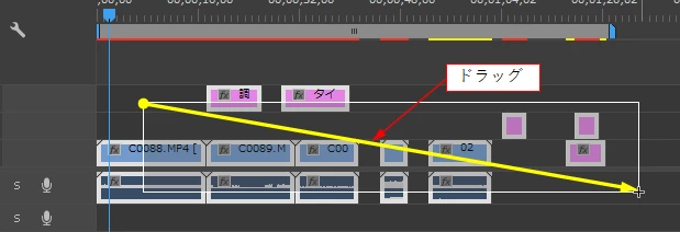

③現在のシーケンスで、すべてのクリップにかかるようにドラッグし、すべてのクリップを選択します。
④続いて、「Ctrl」+「C」キーを押します(「編集」→「コピー」と同じです)。
⑤今度は、新しく作成したシーンスを選択し、「Ctrl」+「V」キーを押します(「編集」→「ペースト」と同じです)。
⑥新しく作成したシーンスに、現在のシーケンスのすべてのクリップがコピー&ペーストされます。
以上で、終わりですが、音声はでませんか。
