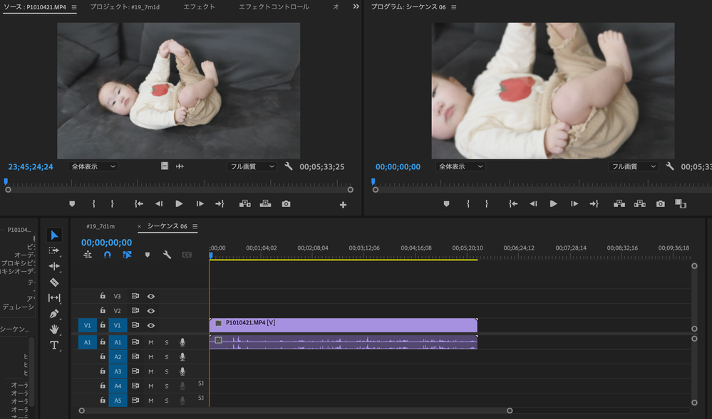

動画(プロキシ作成済み)をタイムラインへ挿入すると勝手にズームされてしまいます。
1つ1つスケールを下げればソース通りのサイズにはなりますが、
その作業なくズームされない方法があれば教えて頂きたいです。
【試した事】
・フル画質
・高品質再生
・AVCHD 1080p30
【ソース情報】
撮影機器:GH4
大きさ:3840 × 2160
コーデック:Timecode、Linear PCM、H.264
カラープロファイル:HD (1-1-1)

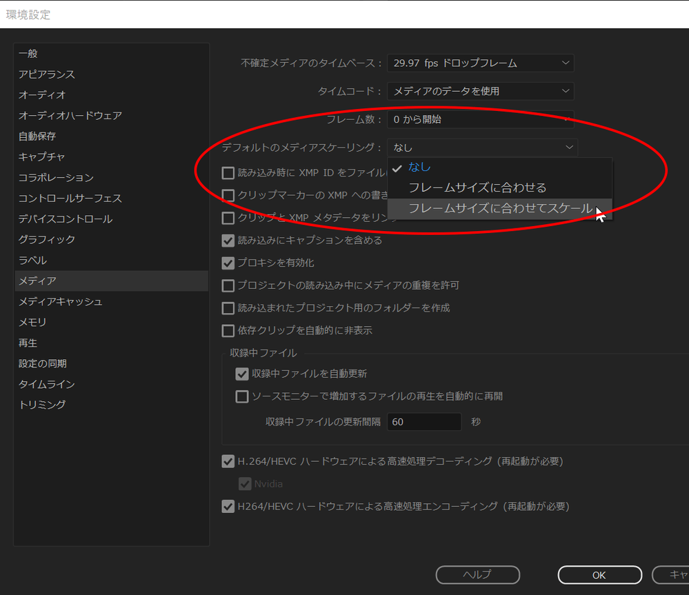

解決に役立った回答 Ckun
既にタイムラインにのせているクリップについては150kwさんのご返信の通りですが、環境設定のデフォルトのメディアスケーリングの設定で初期設定を変更することができます。
何かしらの意図があってHD(1920x1080)で編集なさっているかと思うのですが、4K(3840x2160)で撮影なさっていてプロキシ編集をされている状況ですと、シーケンスの設定を4Kにして、書き出しも将来を見据えて4Kにしてしまうのも、悪くは無いように思います。
