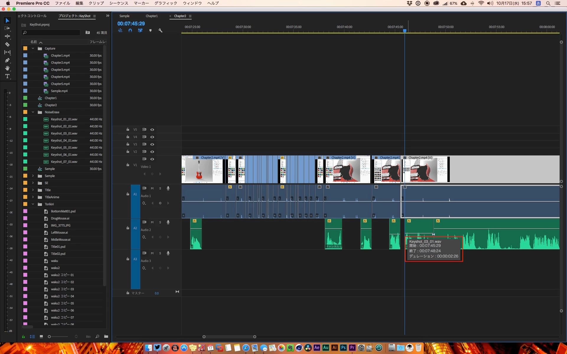

PremierePro2018を使っています。ナレーションを映像に合わせるために
映像や音声を切ったりする作業がメインなのですが
該当の音声を選択して、ショートカットで切るときに
バルーンヘルプみたいなのがつねに出てきて邪魔です
無音部分をカットするときに、いちいちあれが出てきて、肝心の無音部分の波形が見えません。
数秒でバルーンは消えるのですが(5秒くらい?)
その秒数より前にカット作業が入るので、常に煩わしく感じます。
長年これに悩まされてきましたが、これを非表示にすることは出来ないのでしょうか?

この表示の消し方は見つけられなかったのですが、ナレーションの無音部分を「削除」する作業(音編集ソフトの「ストリップサイレンス」を手動で行っているイメージでしょうか)でしたら、無音部分の頭とお尻にイン点とアウト点を打って、「リフト」する方法もあります。
添付していただいた画像のような状況でしたら、トラックターゲットをA2だけ選ばれた状態(青い状態)にしておき、言葉の終わり部分で「I」キーでイン点を打ちます。JKLキーで次の言葉の始まりまで送り、「O」キーでアウト点を打ちます。その後「;」キーを押しますと、インアウト間が消えます。
カットするクリップをマウスでクリックしておく必要はありませんので、ご質問にあります表示が邪魔になるようなこともないと思います。

October 17, 2018
カットはショートカットでやるんですが、カットする前にタイムラインで音声トラック選択しますよね?
ですぐにスペース押して再生して、すぐにコマンドKでカットをするんです、この間が3秒ほどで
音声無音になったタイミングでショートカット押したいのに
バルーンが邪魔になるときが多くて…
音声トラック選択時にバルーンが出ない位置にマウス退避しておけば良いんですが
消せるならバルーンを消せたら良いかなと…

150kw
October 17, 2018
こんばんは、SASAKI DAISUKEさん
キーボードショートカットキー「Ctrl」+「K」(Windowsの場合)、「Command」+「K」(Macの場合)で切断すれば、バルーンヘルプ?は出ないですよ。
お試しください。
参考ですが、「レーザーツール」で切断した場合、トラック上下幅の上のほうで切断すると、バルーンヘルプはトラックにかかりますが(下上図)、下のほうで切断すればトラックの下側(下下図)に表示され、トラックにはかかりません。。
