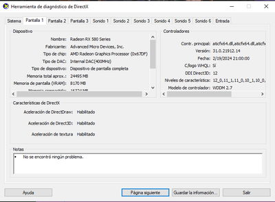

Tengo este problema, Adobe no reconoce mi tarjeta gráfica (antes si lo hacia).
Este problema surgió con las últimas actualizaciones.
PC: AMD Ryzen 7 3800X 8-Core Processor 3.89 GHz
Placa de video: Radeon RX 580 Series.

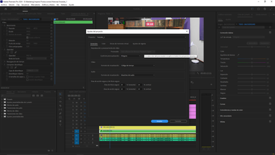

No puedo usar aceleración GPU en Premiere, unicamente "Software de Mercure Playback Engine" y editar un video se volvió lentisimio, sumado a que hay muchos efectos que quedaron inutiles.

El controlador de gráficos es demasiado antiguo para las versiones más recientes de Premiere Pro. La versión del controlador de su GPU tiene dos versiones anteriores en este momento. Hay tres versiones de controladores más nuevas para esa GPU que la que ya está en su sistema.
La última versión del controlador Adrenalin para su GPU es la versión 25.8.1, disponible directamente en el sitio web de AMD. La versión del controlador existente es la versión 24.3.1, que tiene problemas de compatibilidad conocidos con Premiere Pro.
