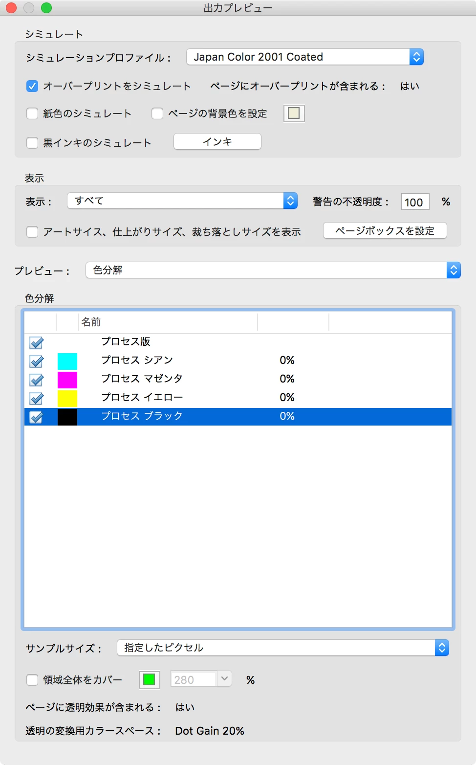

出力プレビューでグレーが4色分解されているのはどうしてでしょうか?
  • April 15, 2019
  • 返信数 1.
  • 3449 ビュー
カラーのPDFをGray Gamma 1.8に変換してプロファイルを埋め込むにチェックを入れると出力プレビューで4色分解されています。
埋め込みのチェックをしないで変換するとK版のみになります。
プロファイルは埋め込んだほうが良いと思うのですがなぜこのような結果になるか不思議です。
ちなみに埋め込んだほうのPDFをInDesignに配置して分版プレビューをするとK版のみで表示されます。

    プロファイルを埋め込んでいる場合、出力プレビューで埋め込みプロファイルと同じプロファイルをシミュレーションプロファイルに設定しないと4色分解されます。
    簡単に言うと、出力プレビューで表示する際に再度プロファイル変換が行なわれているため、です。
    プロファイルを埋め込んでいても、オブジェクトインスペクタで確認すれば、オブジェクトはグレースケールに変換されているコトが確認できると思います。
    プロファイル埋め込みの是非については、印刷会社などに確認して下さい。ちなみに…PDF/x-1aの場合はプロファイルの埋め込みを行ないません。

    プロファイルを埋め込んでいるとシミュレーションで再分解されて表示されるということですね!
    PODで印刷しているのですが、カラー・モノクロ混在の場合どうしてもモノクロ変換をすることがあり、プロファイルを埋め込んだほうが良いと思って埋め込んでいるのですが、出力はグレーで出力されるのに、シミュレーションが4色に分解されるので不思議に思っていました。ありがとうございました!
    しかし、プロファイルを埋め込んでいない場合「Dot Gain 15%」で変換しても「デバイスグレー」になります。この状態で出力プレビューを行うとK版のみになります。これば「デバイス依存のグレー」だからK版のみで表示されるのでしょうか。
    どちらもグレーではあるはずなのに・・・。不思議ですね。
