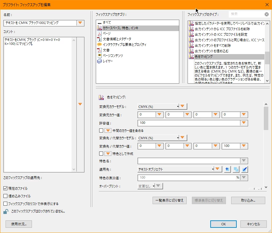

「暗い色のテキストをCMYKブラックのみにマッピング」で処理できませんか?

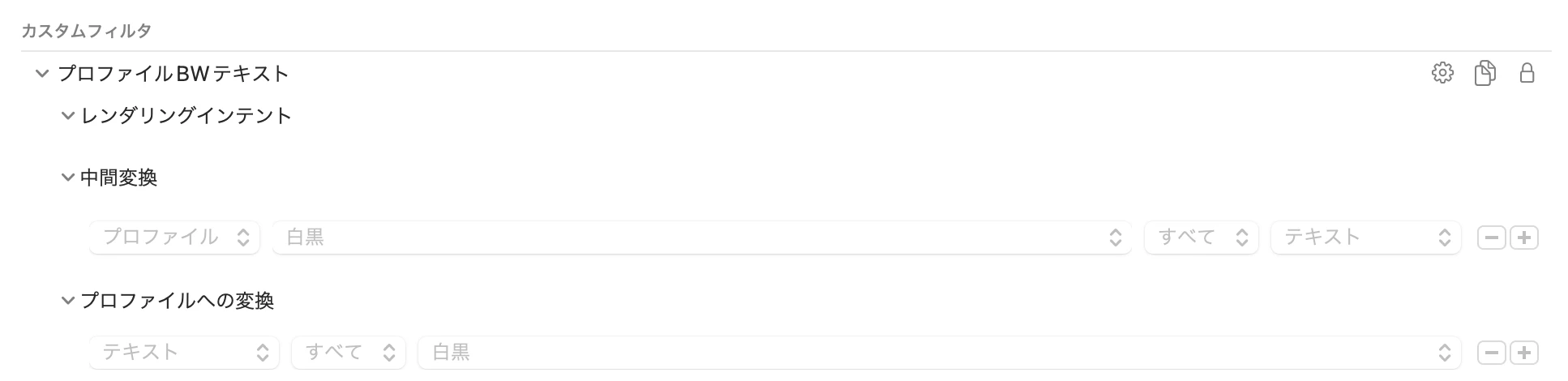

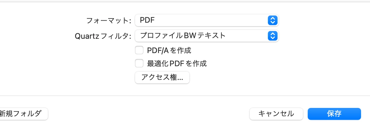

7月 26, 2023 8:38 午前 UTC
脱線&余談
PDFのテキストをBWにすれば良いなら
ColorSyncユーティリティで
テキストが白黒になるようなQuartzフィルター作って
プレビューで別名保存で
まぁ、クオリティはアレだけど(運任せな部分もある…笑)
閾値(たぶん)50%で白黒になります
お試しを。
参考まで

7月 24, 2023 5:17 午前 UTC

7月 24, 2023 5:06 午前 UTC
これがよいかどうかわからないですが,「色をマッピング」でC0 M0 Y0 K0 を許容量100でK100にマッピング(画像)するとか…。

7月 24, 2023 6:45 午前 UTC
ありがとうございます!
今回の問題は、TenaAさんの教えていただいたもので処理できました。
許容量100でK100にマッピング…という発想は思いつきませんでした。
他の案件でも今後使用できそうな気がしてきました!また検証させていただきます!
