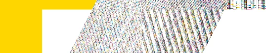

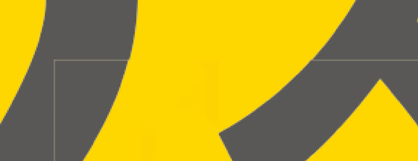

他社から支給されたPDFデータをIllustratorに配置したところ、画像部分が砂嵐のように荒れて表示されてしまいます。
また、同じPDFをPhotoshopで開いてpsdデータに変換したところ、透明効果を分割した際にできると思われる枠線が出現しました。

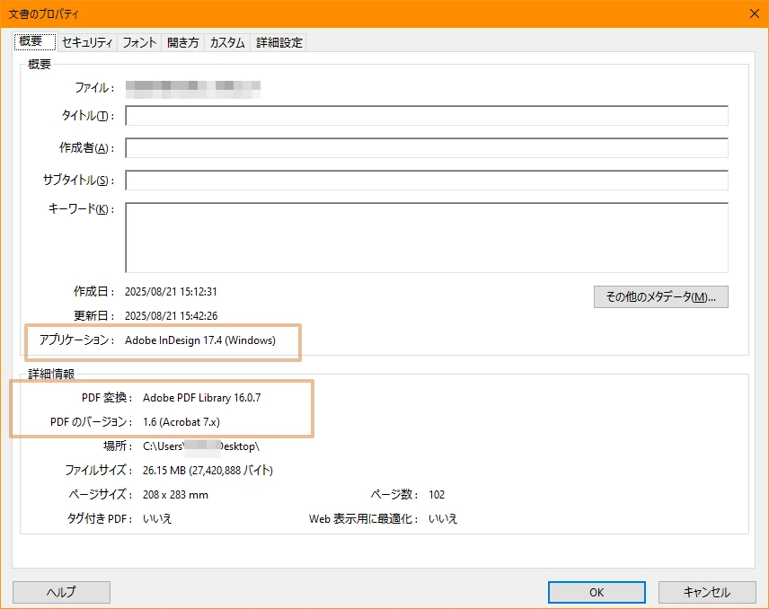

リンク先、大間違いしておりました。長文で申し訳ありませんが、添付の文書を参考にプロパティの項目を確認してみて下さい。
特にチェックすべきは「作成日・更新日」「PDF変換」「PDFのバージョン」です。
ただ、このPDFは使用方法によって結果が異なってしまっているので、その時点で再利用は怖いですね……

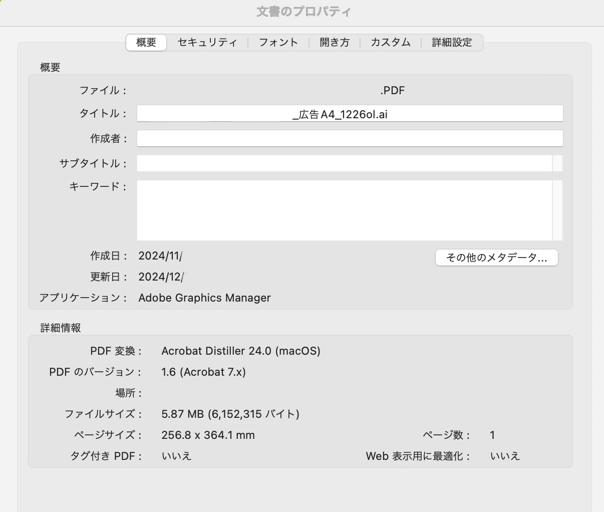

プロパティを確認したところ、以下の内容でした。
Adobe Graphics Managerという存じ上げないアプリ名が表記されていました。
(一部文字を消しています)
元の作成ツールはIllustratorのようなのですが…。

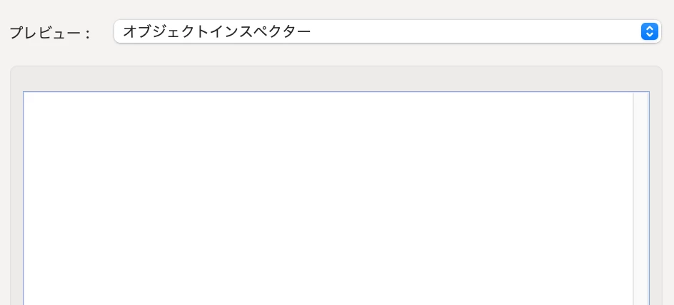

出力プレビューの「オブジェクトインスペクター」は空のようです。

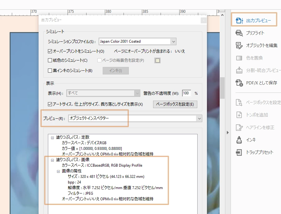

(不勉強でお恥ずかしいのですが、この項目を初めて確認しました)

作成日と更新日がズレているので、PDFを書き出した後に何らかの編集が行われている可能性が高いですね……
問題が起きた原因は「編集した」こと、分割線が出るのは(PDF/Xに関わりなく)Distillerで書き出したこと、でしょうか。

なお、PDFの内容を確認するには、Acrobatの「文書のプロパティ」をチェックしてみてください。
手前味噌ですが、参考までに。
https://x.com/akatsuki_obana/status/1735423068238209368

試したところ、
IllustratorにPDFを配置→画像荒れ、分割線なし
IllustratorにPDFを配置してx-4に書き出し、Acrobatで開く→画像荒れ、分割線も出現
PDFをAcrobatで開く→画像問題なし、分割線出現
PDFをPhotoshopでラスタライズ→画像問題なし、分割線出現
という結果になりました。
※Acrobatで開いたPDFは、「ラインアートをスムージング」で見えなくなります

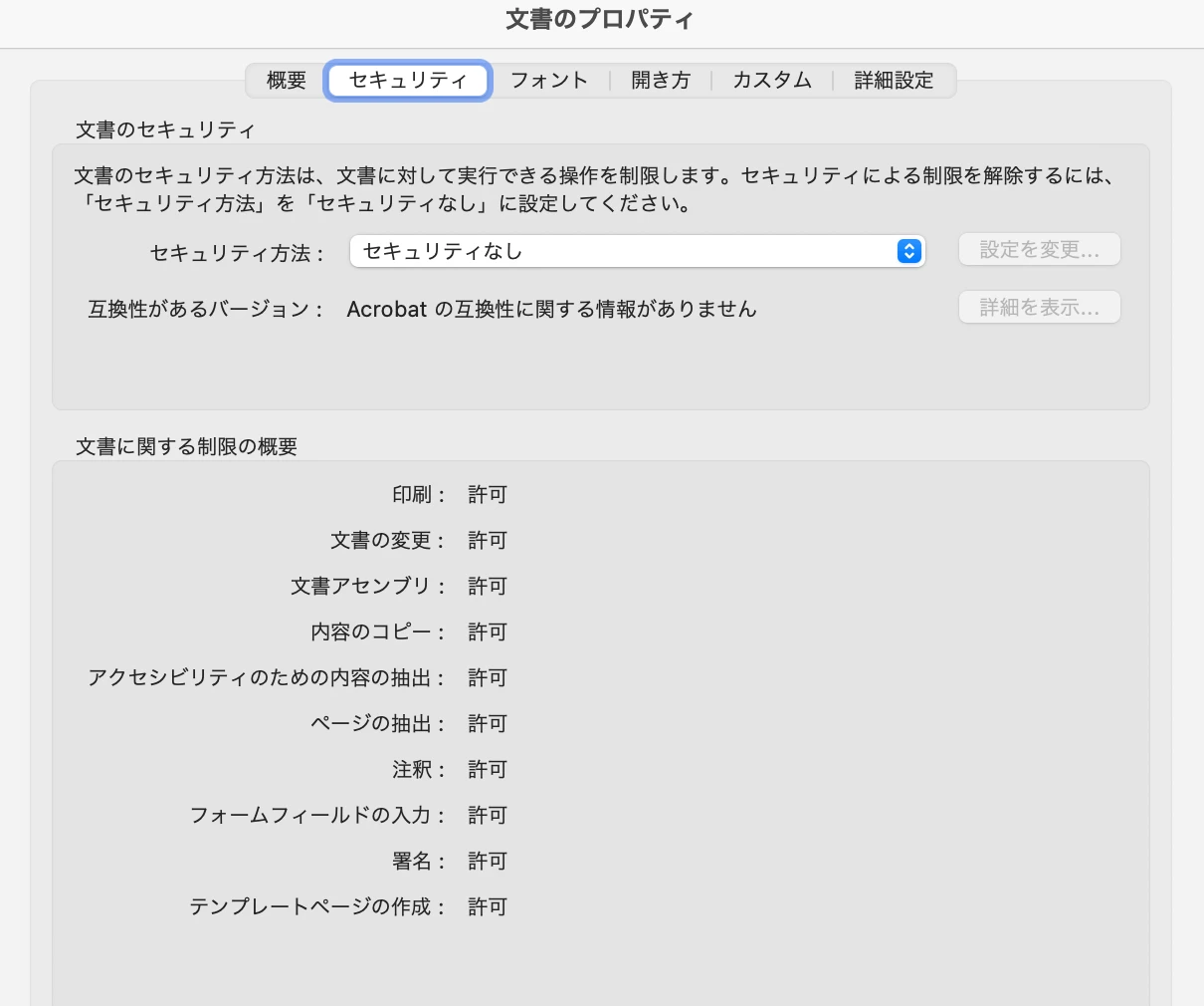

セキュリティ設定は特に何も入っておりませんでした。
社内ではそのままで印刷出ると思うよと言われたのですが、心配です…。
