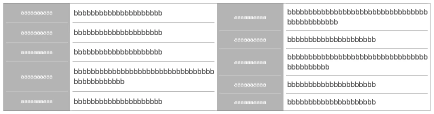

前回までaiで作られていた冊子をInDesignにするにあたり、テンプレートを作成しています。
添付のような見た目の表(罫線の交差するところに隙間がある)が点在しているのですが、
InDesignで作成する方法は何かありますでしょうか。
幅・高さともに変動します。
私が思いつくものは、
罫線の隙間のように見える箇所に、行ないし列を1つ余分に作っておき、罫線を透明にする、というものです。
もしくは線を別で乗せる…?
段落境界線で…?
など考えましたが、なるべく少ない手順で作成できる方法はありますでしょうか。
 (複数人で作業するので、スクリプトなどはなるべく使わずに作成したいです)
お知恵をお借りできますと幸いです。

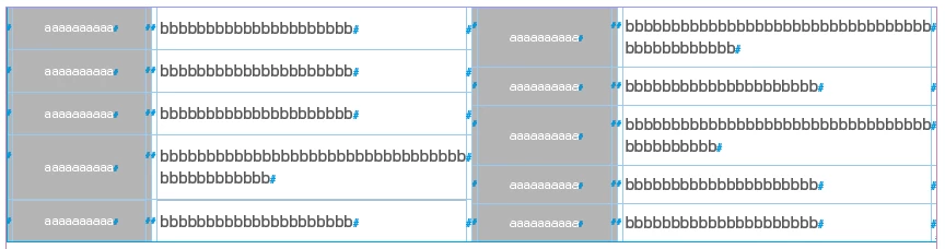

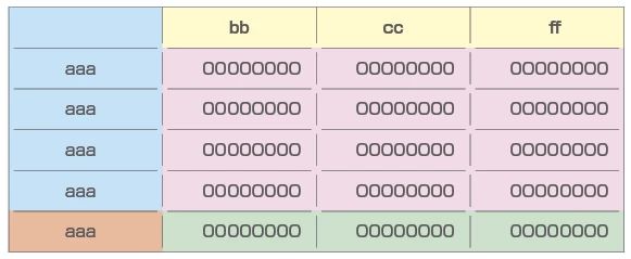

    ①セルによって行数がちがい、2段で、最終的に左右の高さを揃える
    【作り】
    ・2段組のテキストボックスに表を流している
    ・横罫線の隙間が必要な箇所は、細い列を入れてある(画像参照)
     →文字が入るセルを縦に全選択してテキストを流せばよいイメージ
    ・2段組の状態で、高さが高い方の段に合わせて、低い方のセル内マージンを増やして調整することで左右の段の高さをそろえる
    ・そのまま外枠を付けると、左下と右上に罫線(2段組ゆえの、セル間の罫線)が出てしまうので、外枠は別のフレームにして、問題のセル間罫線が上下のフレーム外に出るように位置を調整している
    (フレームに入れているところで、手数が増えてしまっている気がする…)

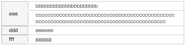

    ②2列で、左が項目、右が内容。内容列のセル内行数はものによる。
    【作り】
    ・横罫は普通に表の罫線
    ・縦罫は、右(内容)列の段落スタイルに「段落囲み罫」を設定してある。
    セル内改行は強制改行で行う。
    ③列数や、セル内の行数は増えない。表自体の行数がものによる。
    【作り】
    ・縦罫は「段落囲み罫」横罫は「段落境界線」
    ・色を塗り分けたところで、段落スタイルを使い分けている
    〈以下段落スタイル内の罫線位置〉
    黄色:左(上側が外枠に接する)と下
    青:下
    ピンク:左と下
    みどり:左
    オレンジ:罫線なし

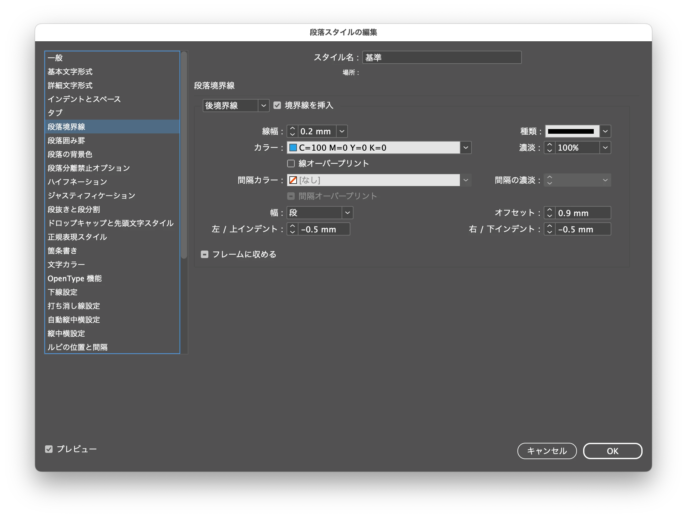

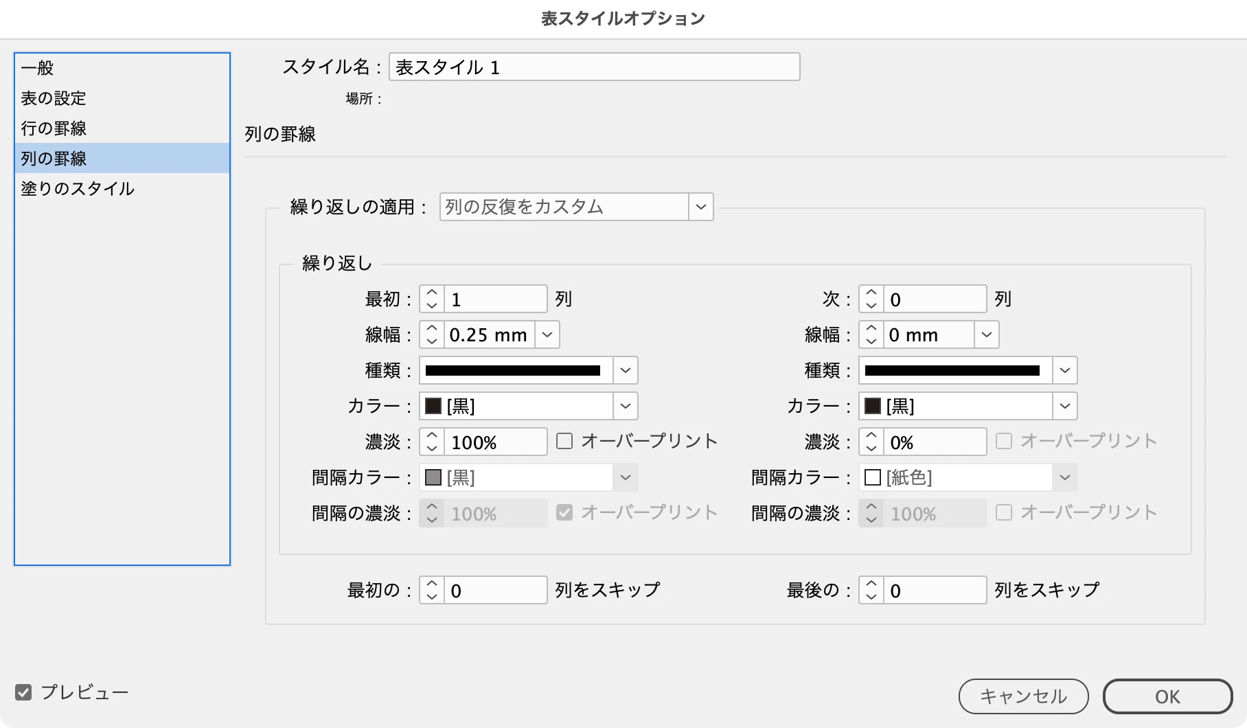

    akatsuki_obana
    June 10, 2025

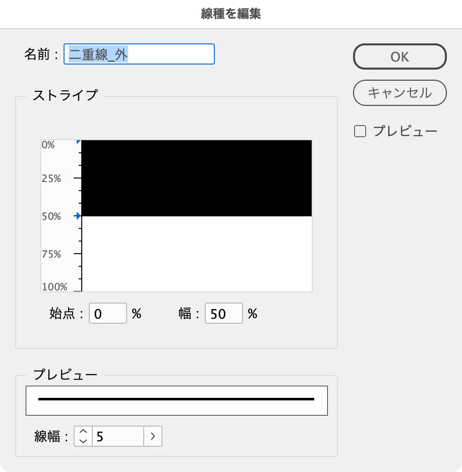

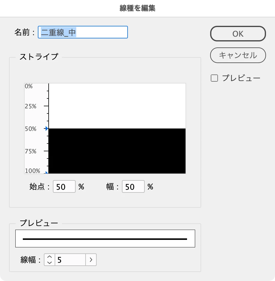

    カスタム線種と段落境界線で作ってみました。
    1.カスタム線種を2種類用意します
    種類をストライプにして、始点50幅50と始点0幅50の2種類を作成します。
    2.表スタイルで表の罫線と塗りを指定します

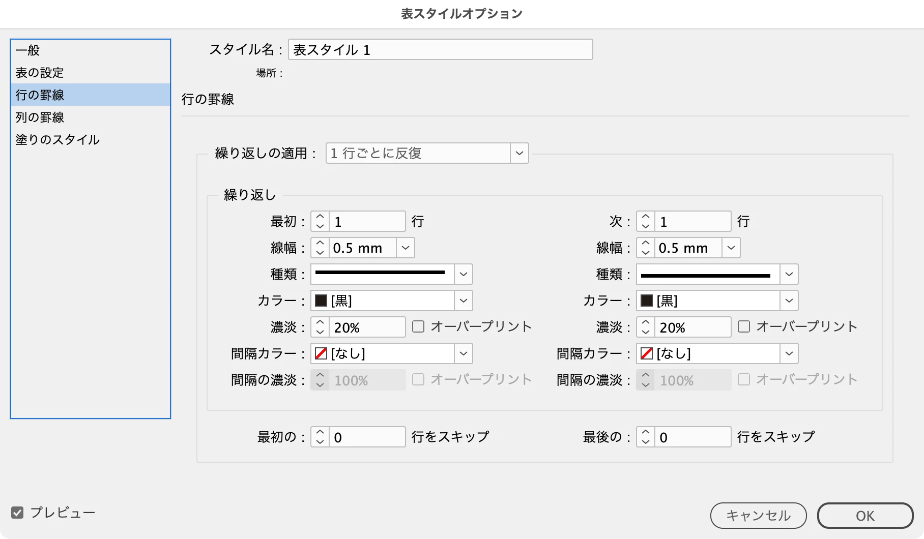

    行の罫線の設定…この行の罫線で列の罫線(縦罫)隠します。「1行ごとに反復」で種類をそれぞれ上記で作成した線種を指定します。カラーは行の塗りのいずれかを指定します(両方とも同じ設定)。
    罫線の太さで縦罫の区切りを指定できますが、太すぎるとセルの余白に影響するので注意してください。
    列の罫線の設定…通常の縦罫です。次を0にすれば最初の設定だけで縦罫が引けます。

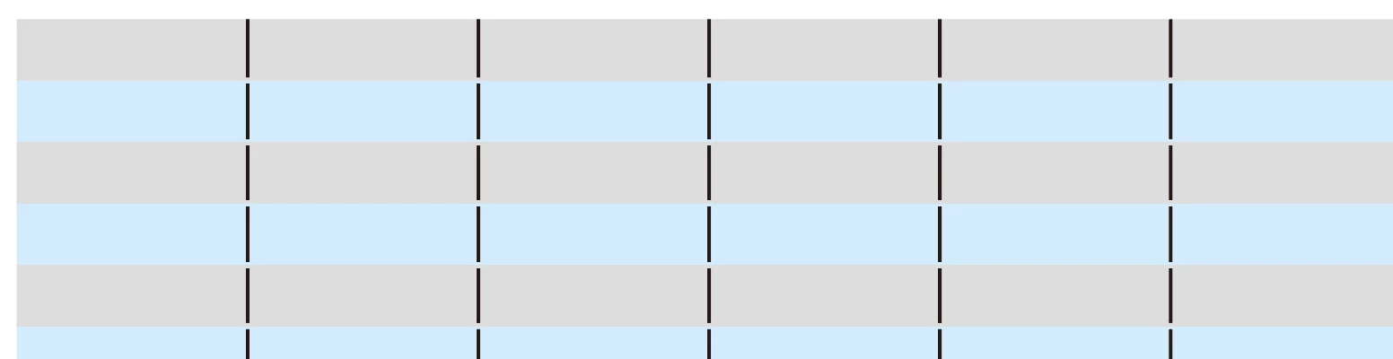

    塗りのスタイル…サンプルと同じように行ごとに反復を設定しました。
    ここまでの設定で、以下のような表ができます。

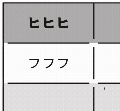

    3.セル内にテキストを配置し、段落境界線で横罫を引く
    「後境界線」を設定し、表内の横罫に設定します。オフセット値は「セルの余白−罫線の太さの半分」に設定します。インデントで横罫の長さをコントロールできます。
    ※段落境界線を使用しているので、セル内改行が必要な場合は強制改行を使用してください。後境界線なので複数行になっても区切り罫として機能するハズです。
    設定した表スタイルと段落境界線での設定結果(拡大)
    外枠罫が必要な場合はそのまま設定を追加してください。
    ※サンプルデータ(InDesign2025)をXにポストしています。私のアカウント名で探してみてください。

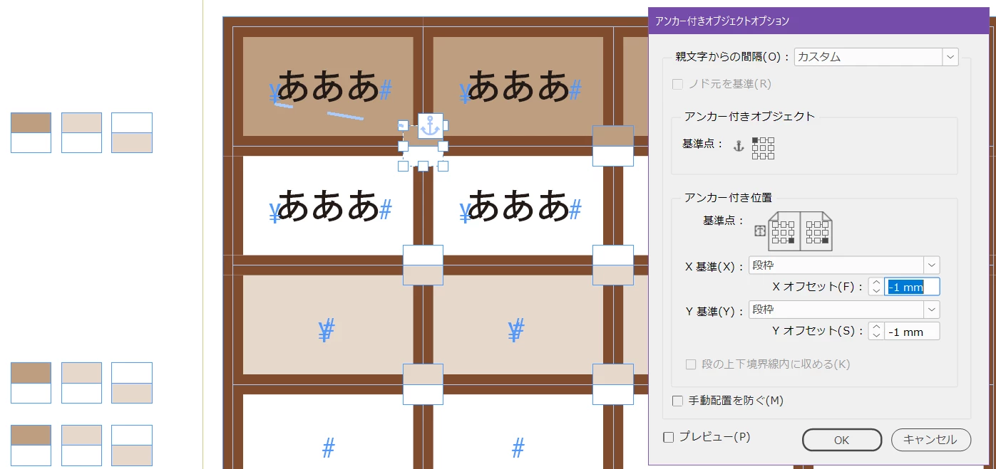

    Omachi
    June 9, 2025

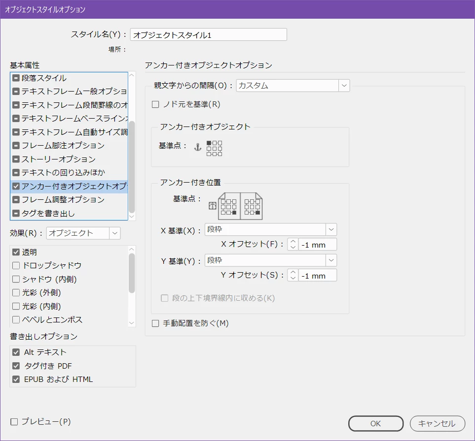

    アンカー付きオブジェクトの案を出しておきます。
    アンカー付きオブジェクトのオプションで段枠を基準にするとセルの大きさがどのようになろうと、罫線の交点に固定させることができます。
    この設定をオブジェクトスタイルに登録しておくことで、設定の手間が省けます。
    最初に作成するときにすべてのセルにアンカー付きオブジェクトを挿入する点は面倒ですが、それさえやってしまえば、あとは何もしなくて構いません。
    bizarre_n
    June 10, 2025
    「抜く」ことでしか考えていなかったんですが、アンカーするフレームをセルと同じ色で塗っておけばいいんですね。そういえばそうだ… X-1a的発想!ちょっとコペ転でした

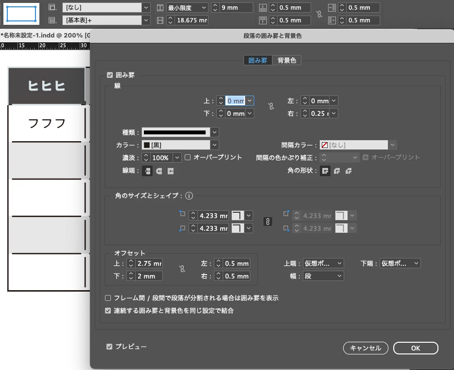

    mars517
    June 9, 2025

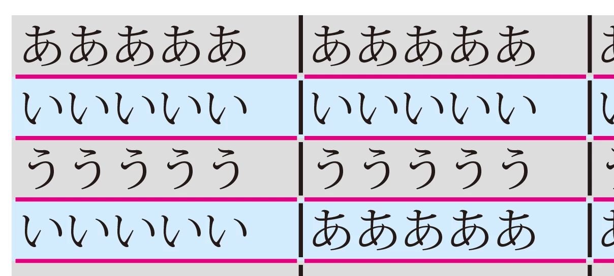

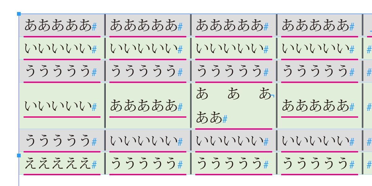

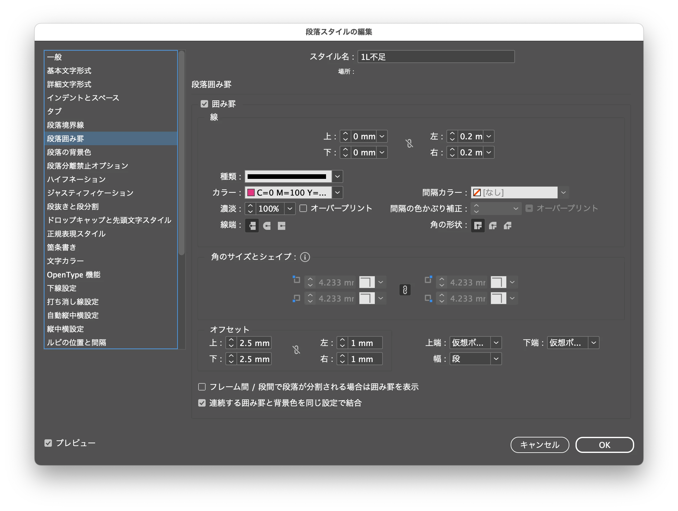

    複数の段落スタイルを使う……という案です。
    マゼンタは段落囲み罫、シアンは段落境界線(後境界線)です。
    同じ行で文字の行数が最も多いセルに段落スタイル[基準]を適用、
    それより1行少ないセルに[1L不足]、2行少ないセルに[2L不足]を適用します。
    (それぞれ段落囲み罫、段落境界線の設定値を行送りに合わせて調整しています)
    セル内は折り返し改行もしくは強制改行しかしない……という前提の案なので
    作りたいものによっては使えないと思います。
    サンプル→ https://mottainaidtp.up.seesaa.net/image/teru_250610b.indd

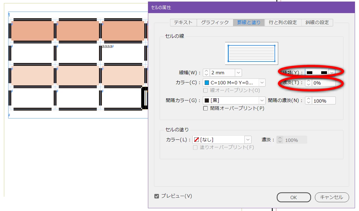

    Omachi
    June 9, 2025
    幅と高さが具体的にどのように変動するのか分からないので、とりあえずの案出しとして。
    セル内のテキストに段落の囲み罫を設定する方法を挙げておきます。
    例として、最も左上のセルのテキストに段落の囲み罫で上下の罫だけ設定する。その右側とした側のセルのテキストに段落の囲み罫で左右の罫だけ設定する。これを繰り返してすべてのセルのテキストに上下の罫だけの囲み罫、または左右の罫だけの囲み罫を設定します。
