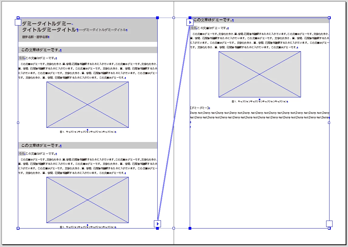

200ページ超の原稿を流し込む作業があり、InDesignでの作業を検討しています。
前提としてWord原稿での流し込みとなります。
本当は自動組版でExcelデータを流し込みできればいいのですが、諸事情でそれができず。
タイトル・見出しなどをInDesign上でマッピングするまではできたのですが(グリッドフォーマットは適用していません)、
今回知りたいのは「タイトル・見出し・本文etcはInDesign上でマッピング済みで、それぞれテキストボックスを分けている。
その状態で原稿の追加がある場合、体裁を維持したまま流し込みができるか?」ということです。
以下に読み込みオプションとデータ面のスクショ、サンプルのデータ(.docx、.indd)を添付します。
簡単なサンプルで恐縮ですが、
このようにタイトルに帯を敷くなど多少デザイン性のあるレイアウトになるので、1つのテキストボックスで完結させることが難しいです。
また、
●タイトルのすぐ後ろにはサブタイトルが入る
●本文行頭には章・節の番号が入る
こともあり、サブタイトル・番号だけのテキストボックスを作る必要もあるのかなと思います。
(ちなみにテキストはすべて連結しています)
このデータの作り方で、「サンプル1.docx」と同様のスタイルを適用した原稿を追加で読み込む際、
見出しやタイトルを、テキストボックスを分けた状態で流し込むのはやはり不可能でしょうか?

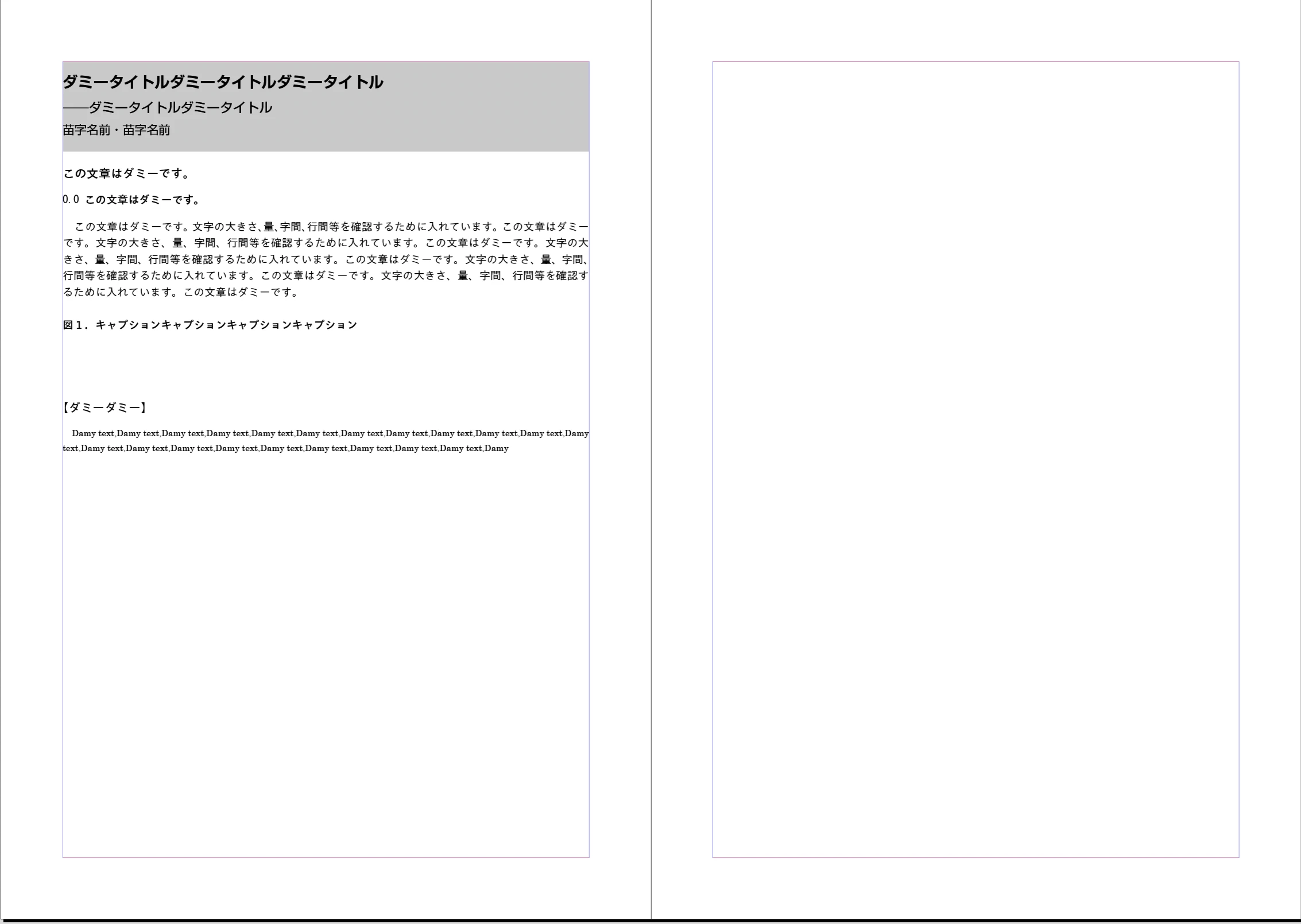

テキストフレームがつながっているのであれば、Word原稿を問題なく流し込みできますし、部分的な追加がWord原稿で来た場合でも、InDesign上で追加したい部分に文字カーソル(キャレット)を立てた状態で、Wordファイルを配置すれば、その箇所に配置されますので問題ありません。
そこまでサンプルを作っているのであれば、Wordのサンプルの一部をカットして新しいWordファイルにペーストして確認すればよいと思います。(実際、添付されたInDesignデータとWordデータではおおむね問題なく配置できました。キャプションのテキストフレームの高さが小さく、そこは文字が入りませんでしたが)。
余計なお世話かもしれませんが、テキスト背景の帯やサブタイトルの位置の調整のためにわざわざテキストフレームを追加するのは、テキストフレームを連結したり、レイアウト変更時にテキストフレームや長方形を移動しなければならないのでお勧めしません。
段落スタイルおよび文字スタイルの機能を知れば、1つのテキストフレームだけで済むので、変更に柔軟に対応できますし、フレームの数が少なくなることによりデータ容量も小さくなるので、そちらの方を勉強されることをお勧めします。次の図および添付ファイルは、各ページに1つだけのテキストフレームで作り直したものです。仕様が詳しくわかれば文字スタイルや自動番号の機能を使った方がよい箇所もありますが、とりあえず段落スタイルだけで作っていますので、参考にしてください。インデント、ベースラインシフト、段落境界線、段落の背景色、段落前後のアキを使って帯の生成や段落の間隔調整を行っています。

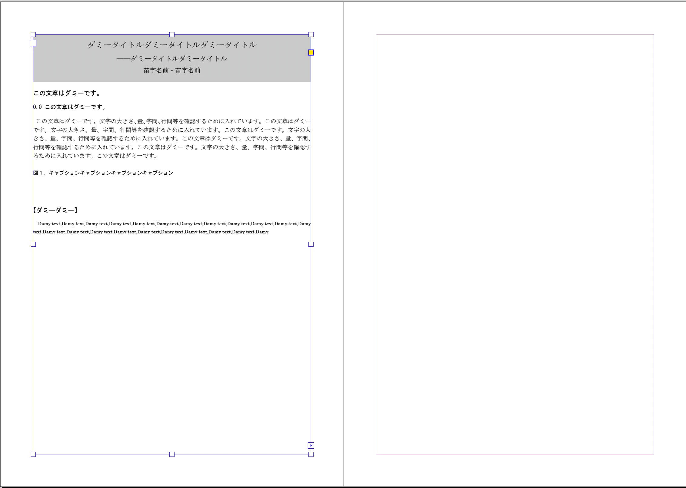

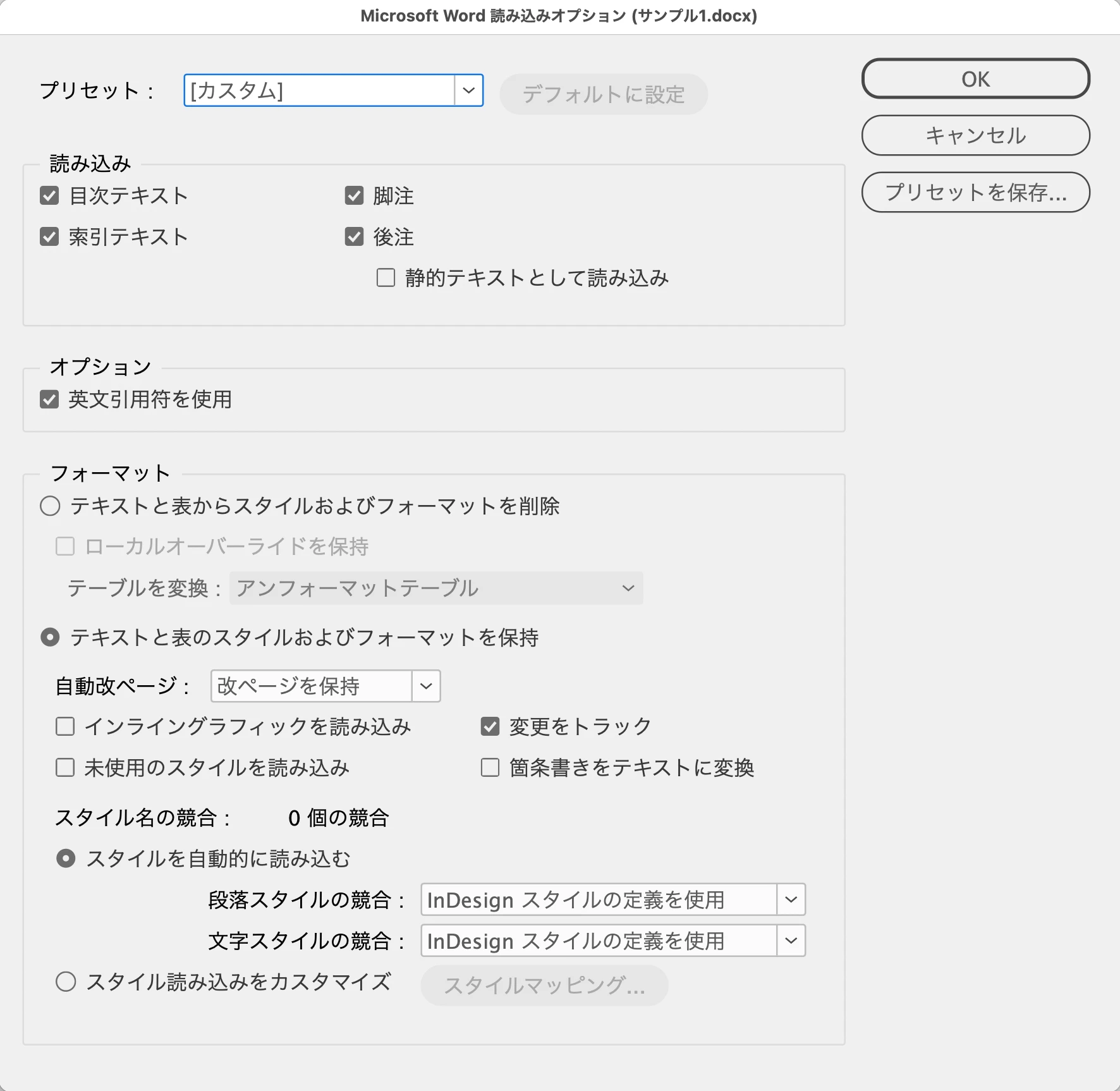

テキスト自体をすべて選択し、「選択アイテムを置換」にチェックを入れた状態で、添付の読み込みオプション(スクショ1)で配置をしたところ、せっかく整えていただいたスタイルが外れてしまいました(スクショ2)。
またスタイルのオーバーライドを消去すると、文字のフォントも設定しているものから変わってしまいます(スクショ3)。

Omachiさんの前にお返事してしまって申し訳ないのですが、Omachiさんのおっしゃっている段落境界線、段落の囲みケイと背景色、段落前後の空き等を使えば、相当複雑な装飾が可能です。
また、それで対処できなくても、なにかダミーの文字を入れておいて後から画像に検索・置換するなどすれば、さらに込み入った処理もできるでしょう。
項目を一つ一つ別フレームにするのは、このような場合にはあまり良い方法ではありません。
あと、流し込むときにオプション指定すると思いますが、その時には必ず「グリッドフォーマットを適用する」チェックボックスを外しておいてください。
また、段落の囲みケイと背景色を使うときは、テキストフレームを使ってください(フレームグリッドを使わないでください)。
InDesignに明るくない、ということですが、自動組版をなさるには、まずInDesignの機能、それも段落スタイルと文字スタイルを使いこなせるようになることが必要です。
フォーマットだけでも外注できれば、その方が(外注したデータから)勉強できるかもしれません。
