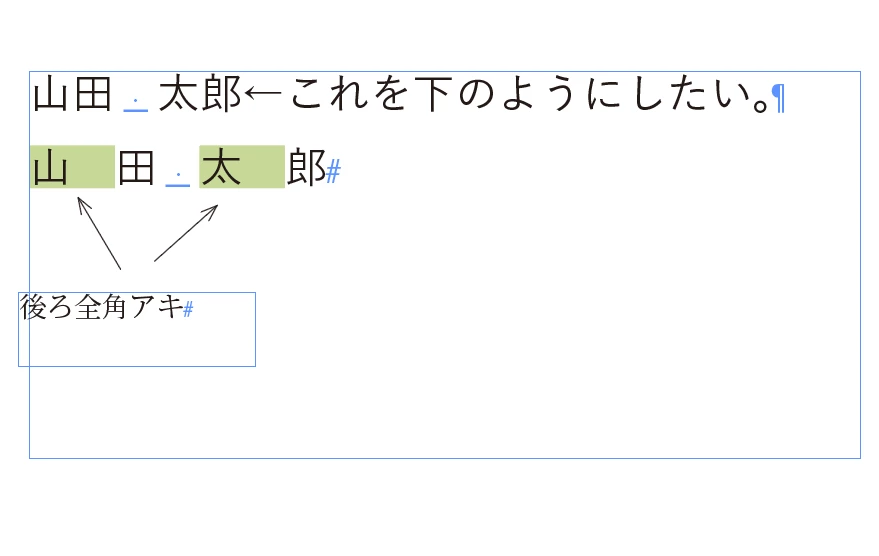

氏名(例:「山田 太郎」)を7字分のスペースに均等配置したい。
【前提条件】
氏名は「苗字」「全角スペース」「名前」という形式で入力されている(例:「山田 太郎」「長谷川 太郎」)。
苗字と名前の間の全角スペースはすでに手動で入力済み。
苗字と名前は可変長(例:「山田」「佐藤」「長谷川」など)。
【やりたいこと】
1.段落スタイルを設定し、氏名全体に適用。
2.正規表現スタイルを使って、以下の処理を行う:
・苗字の各文字の後ろに「全角アキ(1字分)」を入れる。3文字の場合は入れない。
・名前の各文字の後ろにも「全角アキ」を入れる。3文字の場合は入れない。
・苗字・名前それぞれが合計3字分の幅になるよう調整し、苗字+名前で合計7字分に。
写真さんのようにしたいです。この説明でわかりますでしょうか?

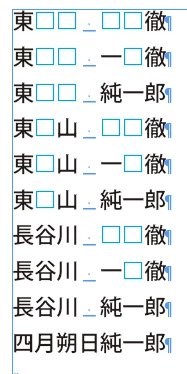

    氏名7字取りですね。次のパターンで、□の部分をあけるということでいいかしら。7文字の人やそれを超える人はいるのかしら。

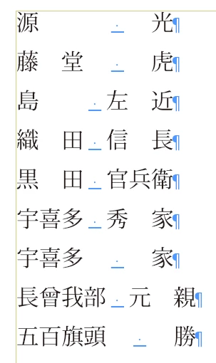

    2文字のケースは上に書いたので1文字のケースです。
    姓が1文字の場合は「^.(?=~()」(行頭に1文字あり、次が全角空白)になります。この文字に対してトラッキング2000を設定します(後アキは全角までなので)。
    名が1文字の場合は、その文字に「前アキ2文字分」を設定したいところですが、InDesignの機能ではそれはできません。したがって、その前の全角空白に対してトラッキング2000を設定しなければなりません。正規表現は「~((?=.$)」となります。
    以上の結果、次のようになります。
    姓が4文字というのは意外とあるので、手動で構わないならここまでです。
