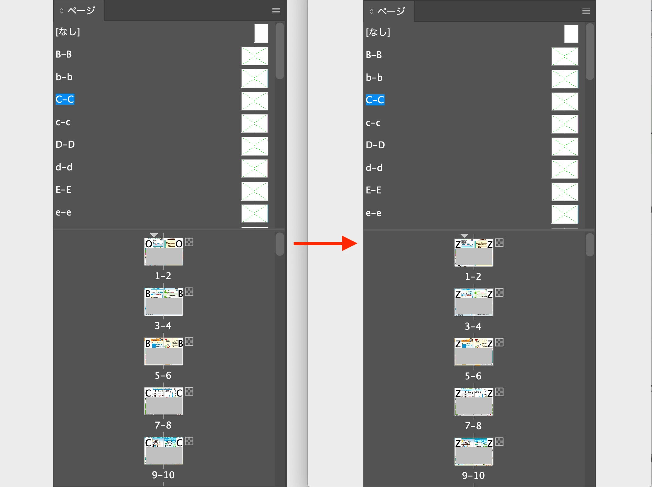

異なる親ページを適用していたページが、全ページ同じ親ページに変わってしまう現象
---作業環境------------------------
OS Catalina 10.15.7
Adobe InDesign 2023(18.3)
100ページ程の冊子を作成しています。
親ページでインデックスとノンブルを作成し、該当のページにそれぞれ適用させていました。
ページの内容は、Illustratorをリンクさせています。
親ページの設定をした後の作業の流れは
『Illustratorを編集・保存→InDesignを開く→リンクを更新』という作業のみで、親ページについては修正・変更は加えていないのですが、
次にInDesignを開いたら、親ページがすべて同じ親ページに変わってしまっていました。
ここ1か月ほどで2回、同様の現象が起こりました。
変わってしまった親ページについては、1回目と2回目で異なります(1回目はZ、2回目はO)
同様の現象を経験された方や、原因等ご存じの方がいらっしゃいましたら
ご教示いただけましたら幸いです。
よろしくお願いいたします。

    「親ページが全て同じ親ページに変わってしまった」という現象の内容について、もうちょっと情報をいただいた方がいいように思います。
    ある親ページの内容が変わった、ということはわかるのですが、「同じ親ページ」とは、何と同じなのでしょうか。
    また、「変わった」というのは、配置されている画像の内容が変わったのでしょうか。
    それとも、他のInDesign由来のオブジェクト(罫線とか)も変わってしまったのでしょうか。
    ページの内容はIllustratorファイルをリンク、ということですが、InDesignはIllustratorファイルをまとめることだけに使っていて、InDesignではテキスト等を操作していない、ということなのでしょうか。
    これは私の推測に過ぎないのですが、もしかしてインデックスなどの装飾にIllustratorファイルを配置していて、インデックスが変わるごとに別のIllustratorファイルを配置している、その配置しているIllustrator画像がある時別の親ページのものに入れ替わってしまった、ということなのではないでしょうか?
    これは同じファイルということでしょうか、それとも別のファイルで発生したということでしょうか。
    同じファイルであればファイル自体の破損が考えられますので、
    ・一旦IDMLで保存して、IDMLファイルを開いてから通常のドキュメント形式で保存
    ・新規ファイルを作成して、空のページおよび親ページを作成し、そこにオブジェクトをコピー&ペースト
    のどちらかで作り直すことを視野に入れてください。

    ・inddを開く
    ・リンクが変更されているダイアログが出る(ここで更新ボタン?)
    ・上書き保存して閉じる(ここまでは正常だったことは間違いないのでしょうか)
    ・再度inddを開くと、適用元の親ページが別のものになっている
    ・以上の認識で合っているでしょうか?
    ・このドキュメントは現環境で新規作成したものでしょうか。過去バージョンから引き継いだ物だったりはしますか?
    ・配置するaiは見開き単位でしょうか?
