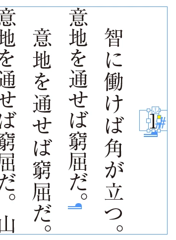

    結論だけ先にいうとこれは不可能で、やるとなると横組みのテキストフレームをアンカーつきオブジェクトで配置、などになります。
    ただし自動番号のままだと左右中央揃えができません。
    なのでテキストフレーム設定で自動サイズ調整を設定しておき、アンカーつきオブジェクトをインラインで入れ子にして、親のテキストフレームを段落中央揃えにするとようやく可能なのですが、なんらかの編集で再描画を与えないと、こいつ自動サイズ調整をさぼります。
    が、さぼるのはサイズの縮小時のみなので1桁で作ってあげれば実用上そんなに不便ないかと思います。
    もし後の編集で2桁→1桁になる箇所があれば注意してみてください。
    もし自動サイズ調整がされていなかったら、自分で幅を変えるなど、何らか少しいじると思い出したように働きます。
    (だいぶ言い切りが多いのですが認識違いがあればどなたかご指摘ください…)

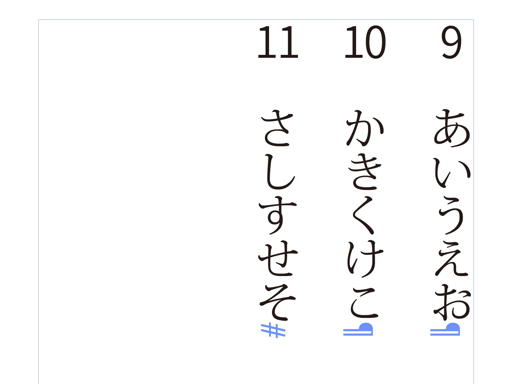

    mars517
    6月 25, 2026 7:48 午後 UTC
    とても強引な法法ですが、
    私はGlyphsで作成した縦組み専用の数字フォントを使います。
    サンプルファイル↓
    https://mottainaidtp.up.seesaa.net/image/test_260626a.zip
    詳しくは
    https://mottainaidtp.seesaa.net/article/433152385.html
    をご覧ください。
    翻訳
    Matthew Eyes
    Matthew Eyes作成者
    6月 27, 2026 7:09 午前 UTC
    mars517 さん、レスが遅れて失礼しました。
    なるほど、確かに強引というか、発想の転換ですね。私は Windows 環境なので、Glyphs には縁がないものですから、この発想はありませんでした。
    サンプルファイルもありましたので、スムーズに導入することができました。その結果も、希望通りのものになりました。
    ありがとうございました。
    翻訳

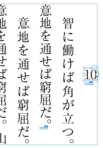

    Omachi
    6月 22, 2026 6:13 午前 UTC
    箇条書き記号、自動番号は普通の文字という扱いではない(InDesignの特殊な記号)なので、仕方がないですね。
    自動で数字が変わる番号を発生したいというのであれば、後注もありですよ。余計なテキストフレームが作られますが、何とか逃げ道を用意してもらって。
    後注オプションで「親文字からの間隔:標準を適用」「文字スタイル:縦中横を設定して、必要なら等幅半角字形もセットした文字スタイル」を指定します。

    Matthew Eyes
    Matthew Eyes作成者
    6月 27, 2026 7:15 午前 UTC
    Omachi さん、レス遅れて失礼しました。
    最初、おっしゃっている意味が判らなかったのですが、実際に後注を作ってみて判りました。この発想は、私には永遠に浮かばないと思いました。おっしゃるように頭にテキストボックスがありますが、紙色にするとかで逃げられそうですね。
    裏技のような Tips を、ありがとうございました。

    ajabon grinsmith
    6月 22, 2026 4:08 午前 UTC

    ajabon grinsmith
    6月 22, 2026 6:53 午前 UTC
    >結構ニーズはあると思う
    そうなんですよね…縦中横、つまり縦書き、つまりCJK言語圏にしか用事のない機能なので、ニーズありといっても全体ではごくわずかになってしまうのが。
    UserVoice経由でリクエストを出してみるのも手ですね。
