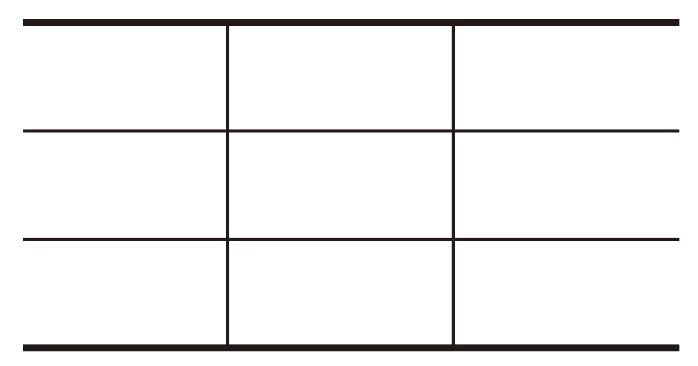

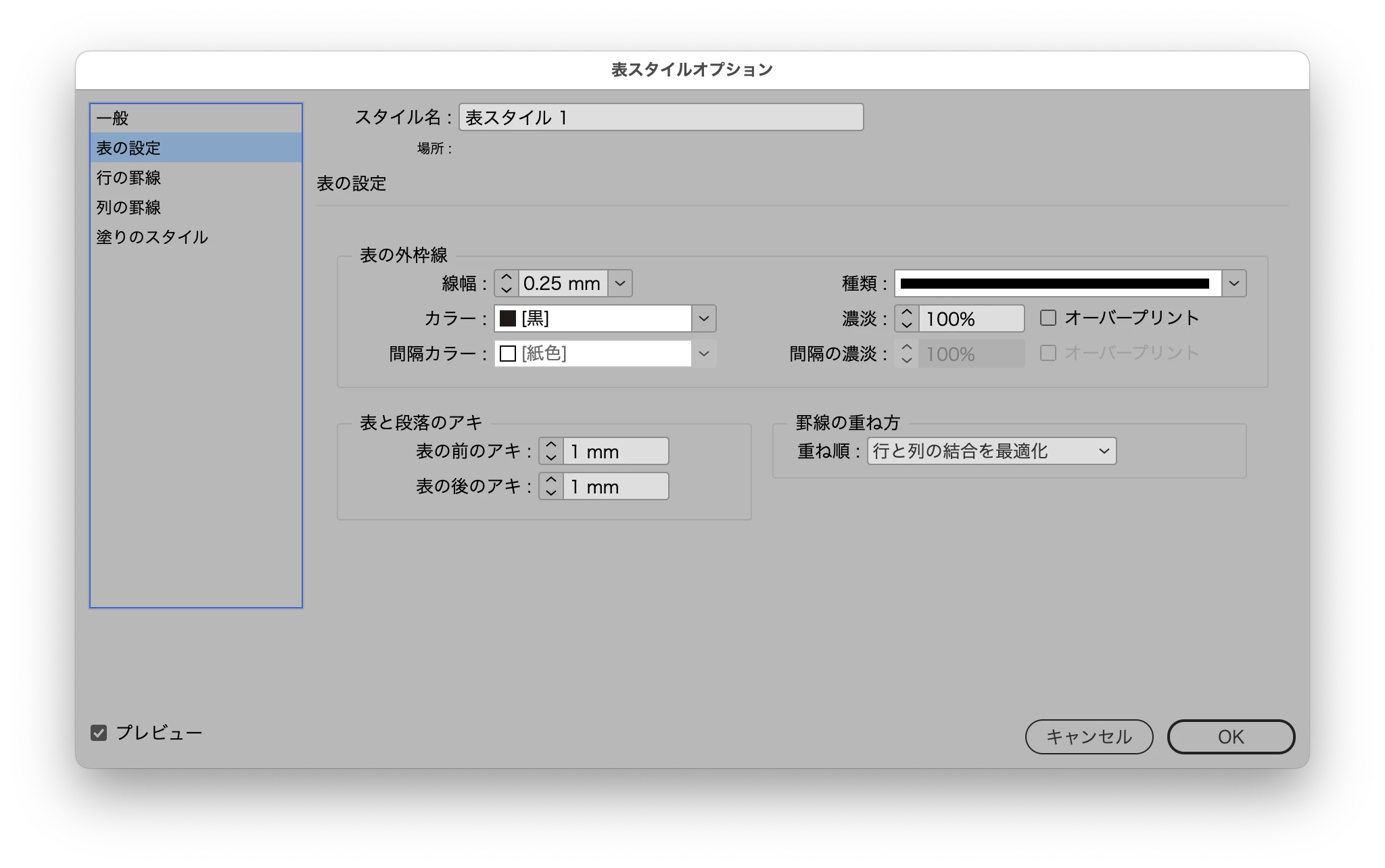

1. 表の天地: 0.25mm
2. 表の左右:罫線なし(0mm)
3. セル間:0.1mm(天地セル間なしの場合もあり)

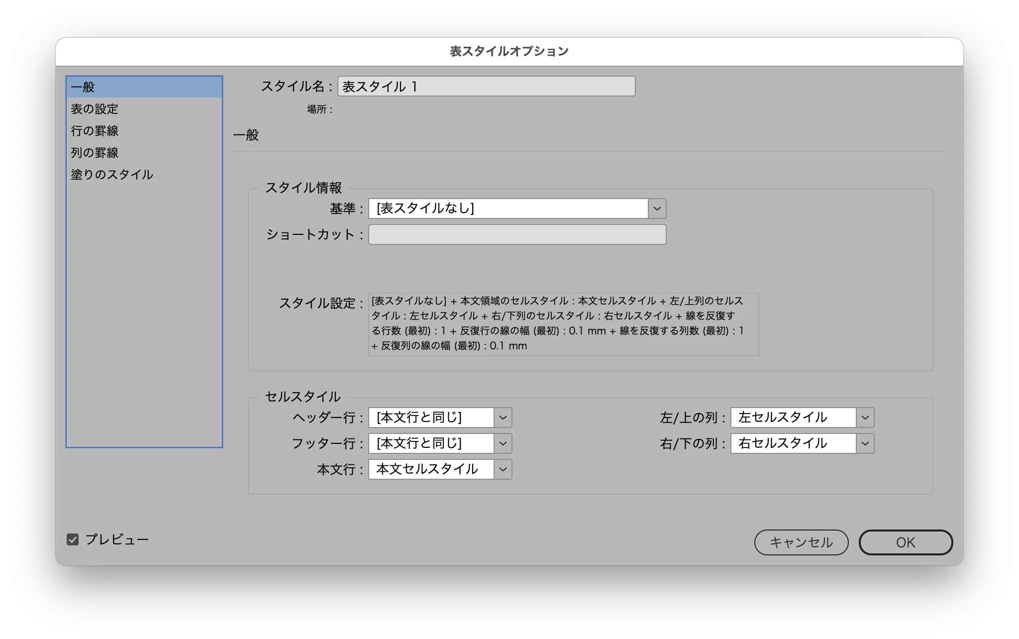

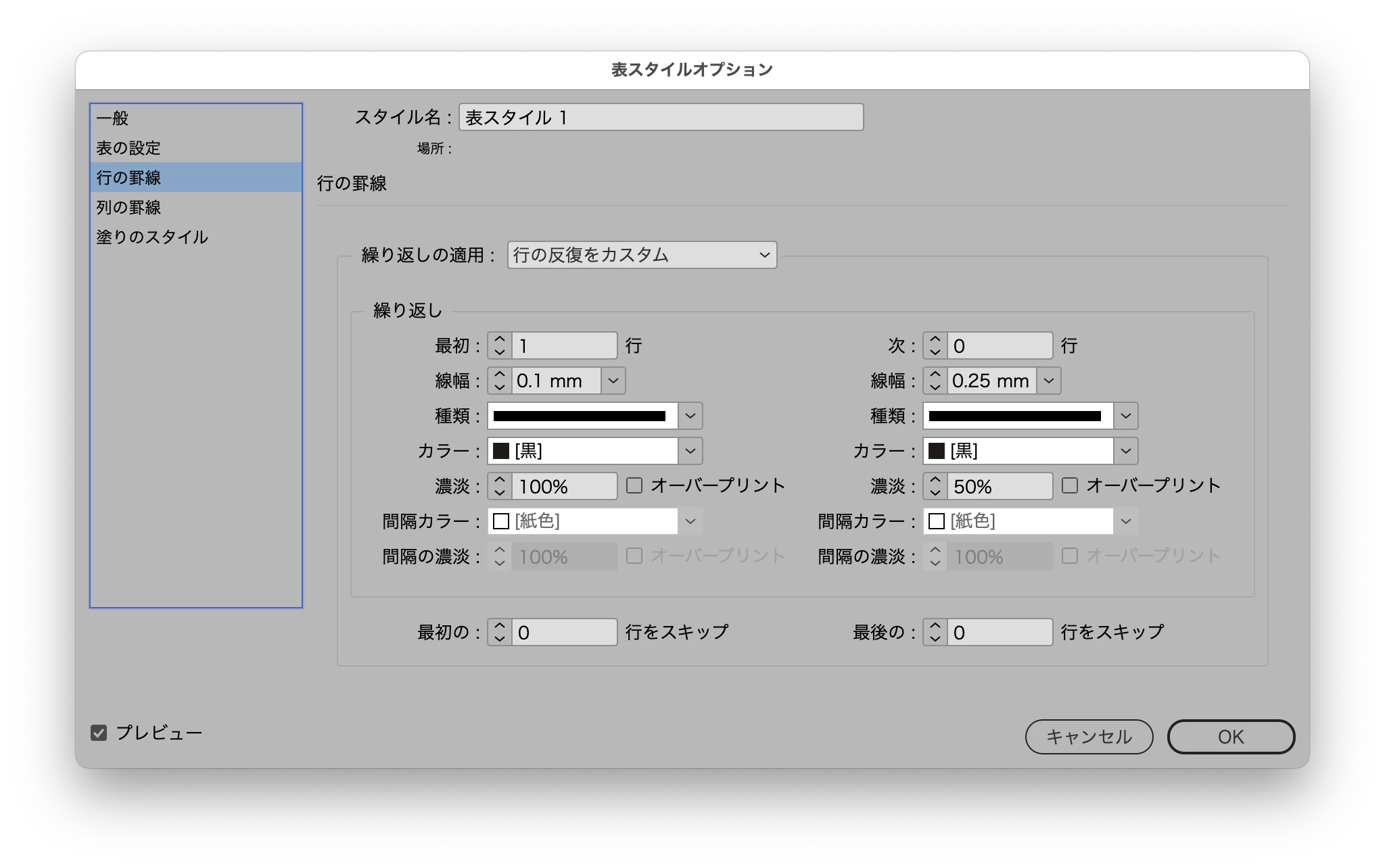

上記要件のうち、1. と3. だけ、または 2. と3. だけは以前 akatsuki_obanaさんに教えてもらった方法でクリアできました。
こんな設定です。
 ※「列の罫線」は行と同様なのでスクショ省略

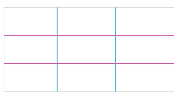

それで、ここまではできるんですね。1. 以外がスタイルとして実現できました。

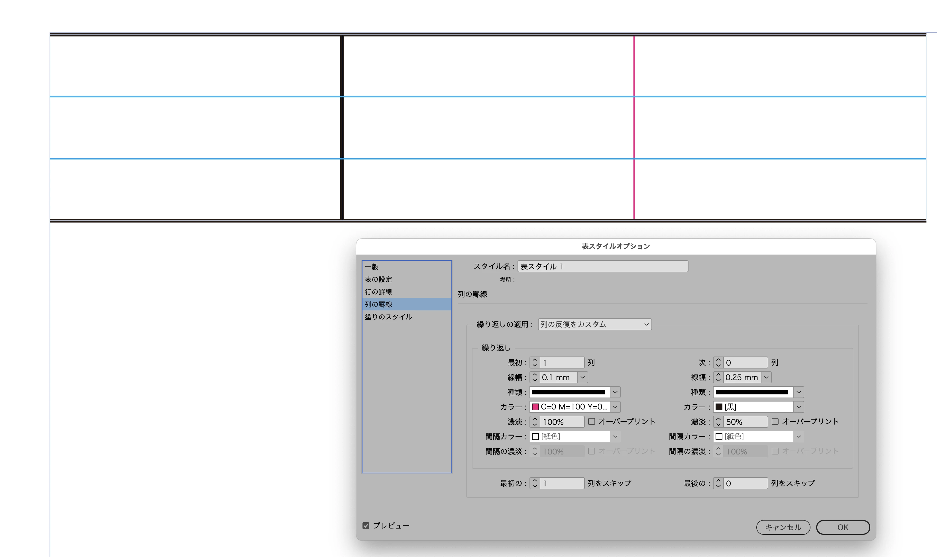

で、これに天地だけ 0.25mm の線をつける方法あるか、と、(きょうヒマなので)色々いじってみたところ、

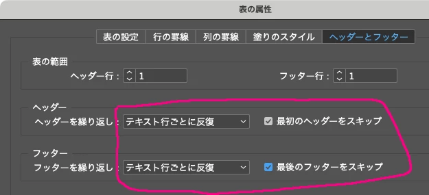

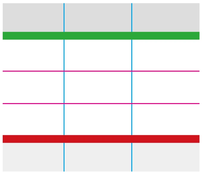

スタイルの編集ではなく、適用した表のほうでヘッダーとフッターを追加して、
「テキスト行ごとに反復」を選択、「最初のヘダー(フッター)をスキップ」にチェック
としてみました。

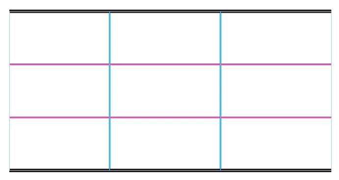

すると、ほら。0.25mmの線がついた。やったー。

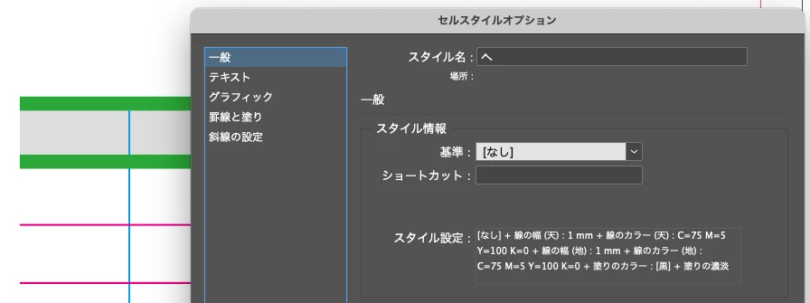

しかし、しかしながら、今回用意したヘッダー/フッターのセルスタイルは、実はこのようなわざとらしい属性を設定してあるのです。
この、天地についた 0.25mm の [黒] の線は、どこから来たのか。どこかで属性を変更できるのか。
というのが今回の疑問です。

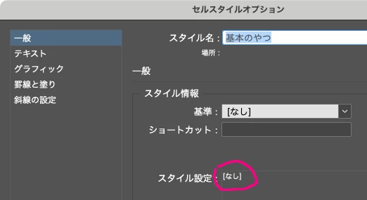

ねんのため表スタイル [基本表] もいろいろいじってみたのですが、きっぱり影響ありませんでした。
おそらく、基本に指定してあるセルスタイルで罫線の設定をまったくしていないことが原因であることは想像つくのですが、その上でなんとかできるならうれしいなあ、と。

    mars517
    6月 13, 2025 6:44 午後 UTC

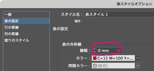

    表スタイルオプションで「表の外枠線」を0.25mmに

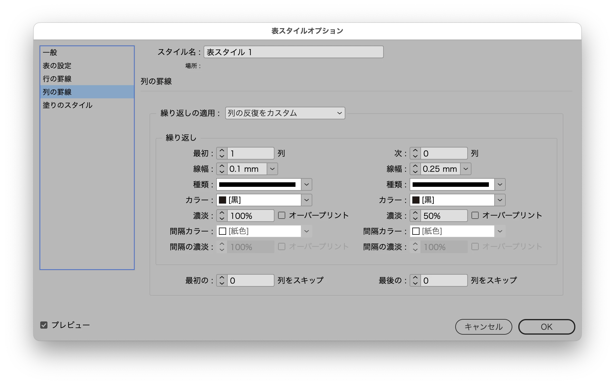

    表スタイルオプションで「行の罫線」「列の罫線」を0.1mmに

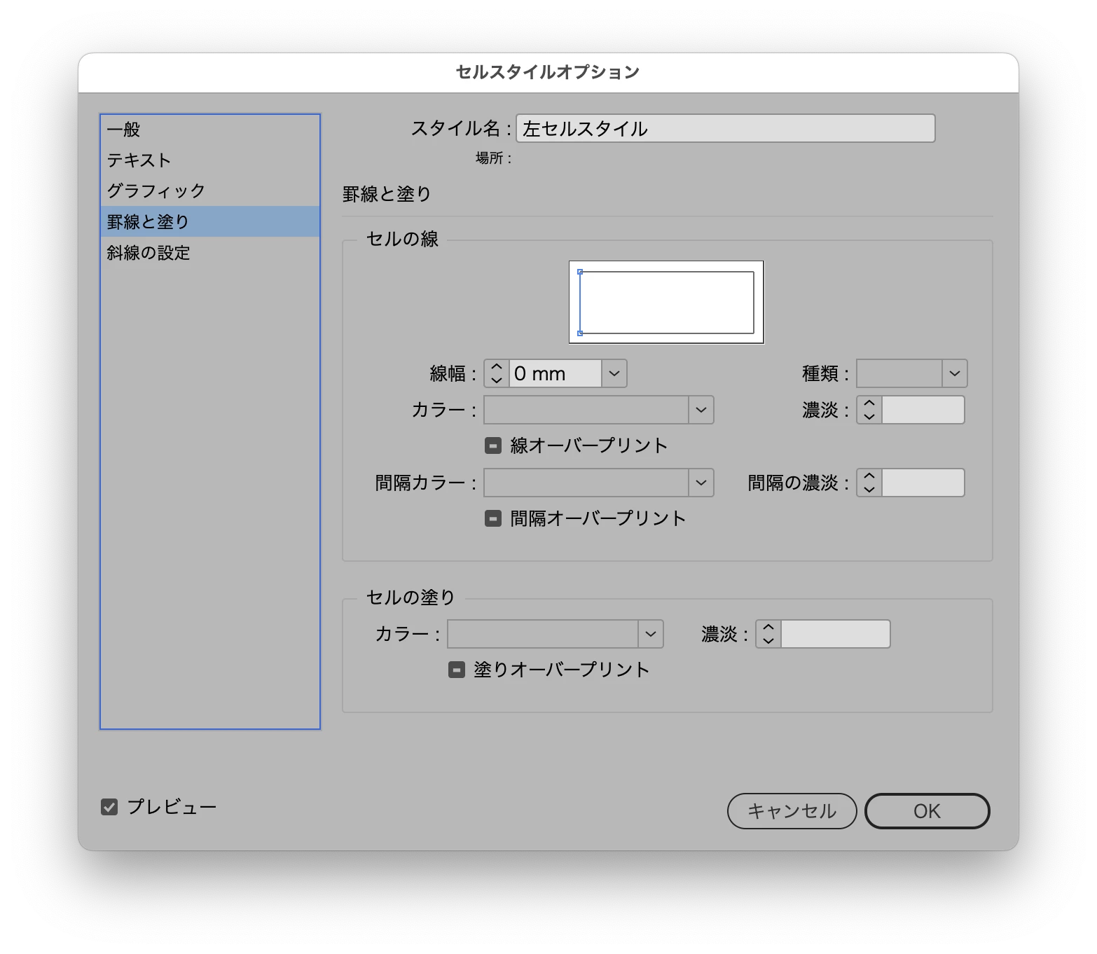

    「左セルスタイル」を用意。
    セルスタイルオプションで左罫を0mmに。
    「右セルスタイル」を用意。
    セルスタイルオプションで右罫を0mmに。
    表スタイルオプションで「左/上の列」を「左セルスタイル」、
    「右/下の列」を「右セルスタイル」に。
    ……ではどうでしょうか。

    たいへん失礼しました。問題は謎の0.25mm……ですね。
    試してみると「行の罫線」「列の罫線」をスキップした時も
    やはり0.25mmになるんですね。

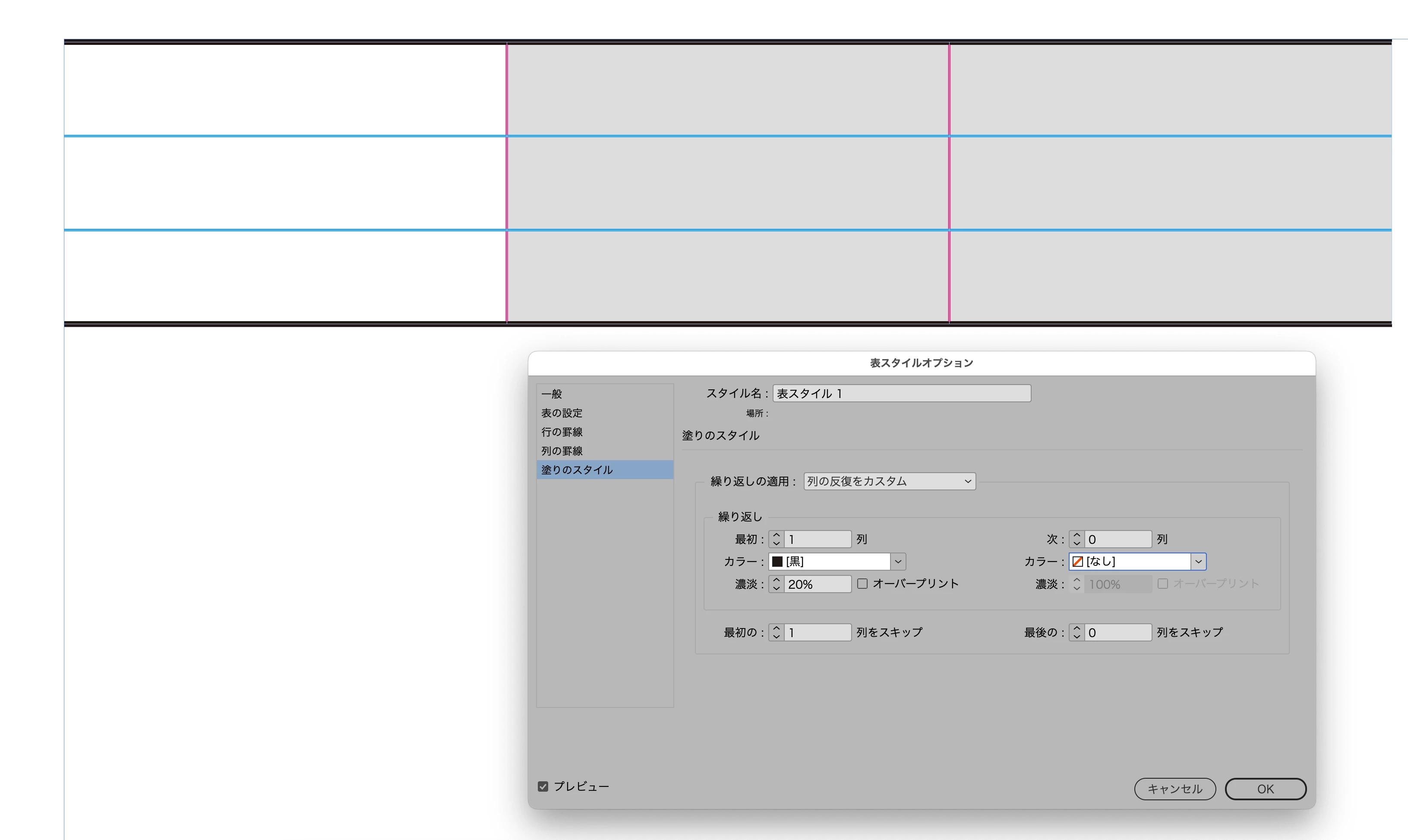

    で、「塗りのスタイル」をスキップするとどうなるかも試したら
    塗りは「なし」になりました。
    ということは「塗り-なし」「罫線-0.25mm」のセルスタイルが
    デフォルト値としてどこかに存在していて、
    ヘッダーフッターに限らずスキップすると必ずその値が使われるというということなんでしょうね。
    どこに存在するのか分かりませんが。

    ヘッダー・フッター用のセルスタイルで、それぞれセルの上(ヘッダー)・下(フッター)の罫線はどのように設定されていますか?
    上記ポストと同じ原因であれば、セルスタイルでの指定は「空欄」ではなく「なし」にするのが正解のようです。

    ヘッダーの罫線の設定、こんなかんじでした。
    天地が 1mm グリーン、左右は未設定。
    「最初のヘッダーをスキップ」で出現した 0.25mm [黒] の線とはカラーも太さもゆかりがありませんです。
    セルスタイルにおいて、「なし」は罫線の太さには設定できない(空欄 もしくは 0mmを含む線幅となる)ので、読み替えて、線カラーを「なし」にしてみましたが、これは変化ありませんでした。
