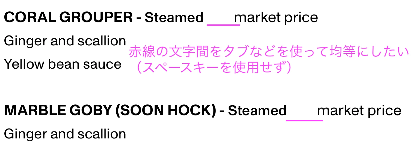

1行の中でスペースキーを使用せず等間隔のスペースを設定することはできますか?
添付のように全体に左揃えの1行の中にスペースキー5回分くらいのスペースを作りたいのですが、タブキーを使うと行により異なったスペースとなってしまいます。スペースキーの連打を使用せずに毎回同じ文字間が出せる設定はありますでしょうか?
よろしくお願いいたします。

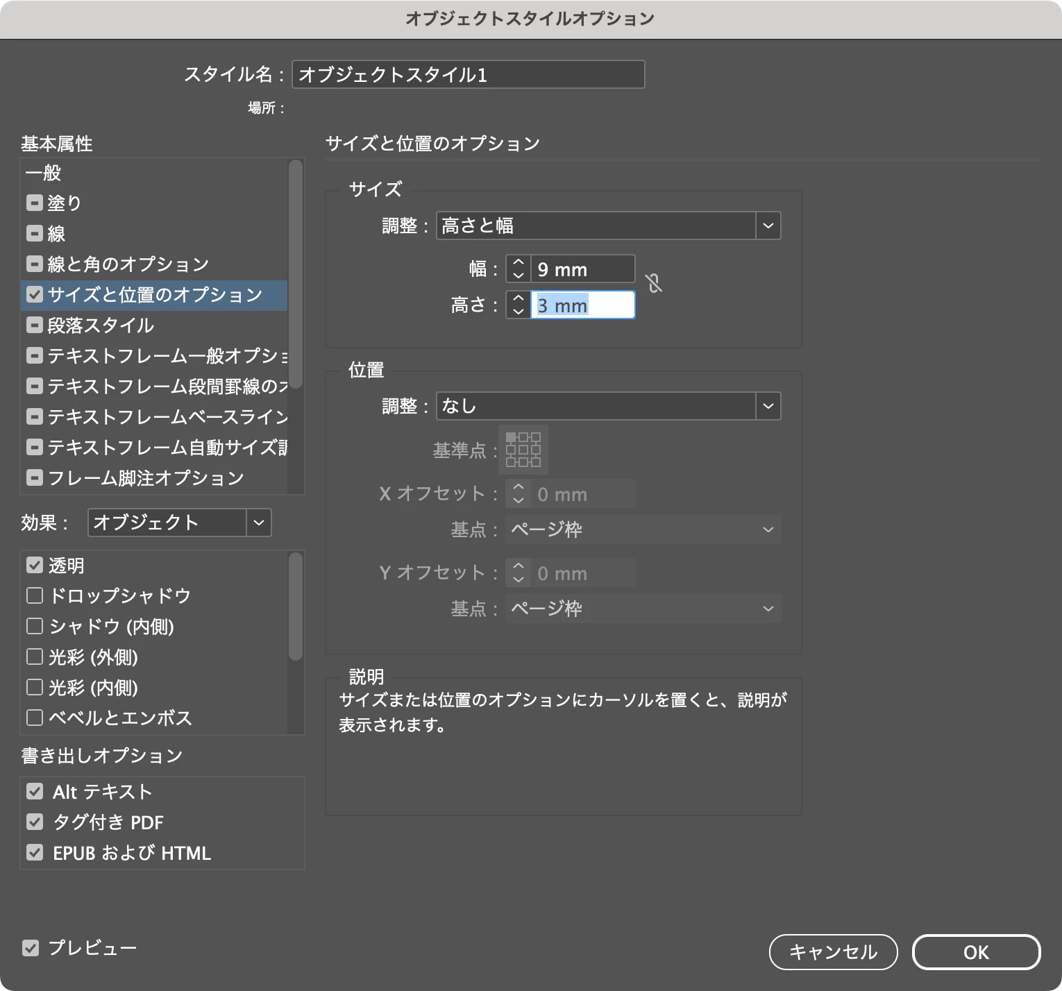

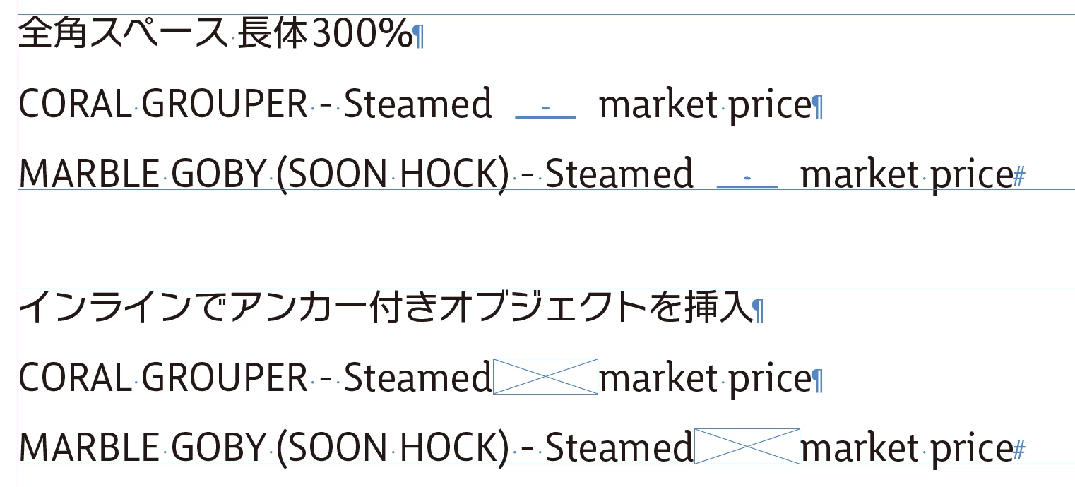

タブは、距離ではなく位置を揃えるものですから、おっしゃるようなことをやるには別の解決策が必要です。
やりかたとしては、全角スペースなどの空白文字を入れて長体などで文字サイズを調整するか、塗りのないオブジェクトをインラインのアンカー付きオブジェクトとして挿入する、あたりかと思います。
個人的には、任意の単位でサイズ調整できる後者がおすすめです。
グラフィックスタイルに登録しておけば、まとめてサイズを調整することもできます。
注意点としては、文字組みアキ量設定によってアキが入ってしまうこと、泣き別れ(行末・行頭)の場合の処理です。
アキについては、アキ量を調整するか、正規表現スタイルなどで前後のアキがなくなるように調整するなどでご対応ください。
正規表現では、~a でアンカー付きオブジェクトをマッチさせることができます。
ご参考まで。
Uske_S
May 15, 2024 5:13 AM UTC
Uske_Sさん
オブジェクトを作ってスタイルに登録するというやり方ができるのですね。
画像でもご説明していただき、わかりやすくて助かります。どうもありがとうございました!
