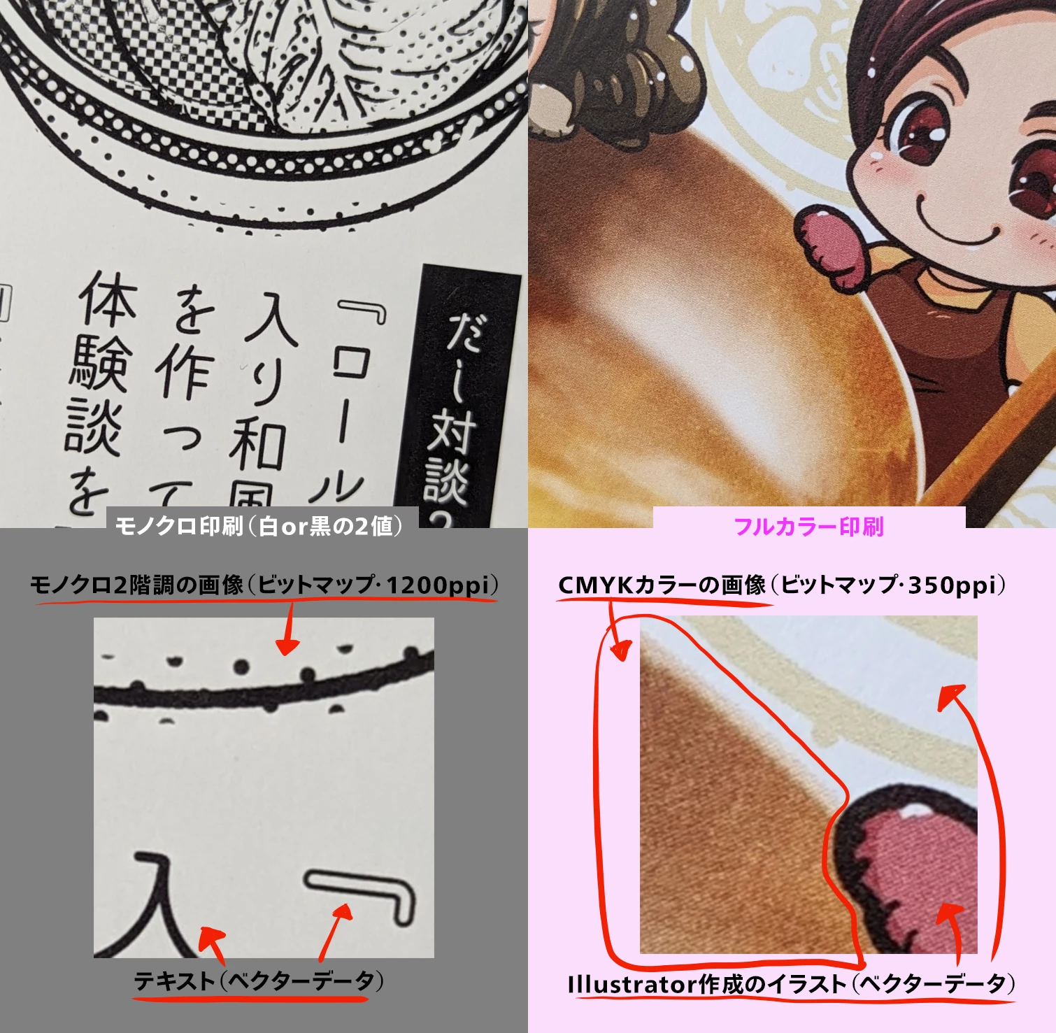

一例に、昔作った同人誌(通販印刷を依頼)を、スマートフォンで撮影した画像が次の通りです(実際に本を手に持ってもらった方がわかると思うのですが、それは叶わないので写真で)。
右側の「フルカラー印刷」では、キャラクターと背景の模様はベクター(Illustratorで作成)、金色のお玉は画像(JPEG画像)です。
実際にこの本を手にすると一目でわかるのですが、ベクター部分の方が明らかにくっきりハッキリしています。たいして画像は、ぼやっとぼやけた印象です。
この本の時は、「実写のお玉にキャラクターのイラスト」という表現だったので、このように処理しました。もし、キャラクターもPhotoshopで描いた画像だったなら・・・どちらもぼやけた結果になったと思います。ここには細かい文字は描かれていませんが、もしあったなら、読みづらいことでしょう。
左側の「モノクロ印刷」は、本文用の印刷ですが、文字に対してイラストがぼやけないように「モノクロ2階調(白か黒の2色のみ。グレーなどの中間色は無いモード)・解像度1200ppi」にし、文字部分のベクターデータと同じ品質に近づけるようにしています。フルカラーでなければ、こういう手段もあります。
