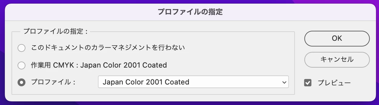

4. 編集>プロファイルの指定で「Japan Color 2001 Coated」を選択

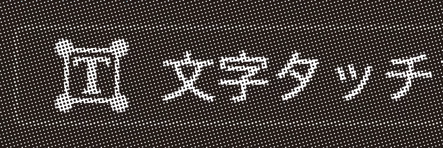

視認性が下がるのは、CMYK全色使った白抜き文字になるからです。特に書籍の印刷でしたら、平均して0.1mmは版ズレすると考えてください。ズレで白抜き文字は潰れていくため、可読性はどんどん落ちていきます。
ですので、CMYK全版を使わない黒にする必要があります。 

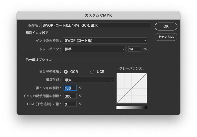

カスタム分解でしたら、GCR100%(墨版生成最大)、ドットゲイン値は14%前後として黒を全部Kに追い出してください(swopの20%では少し薄くなると思います)。

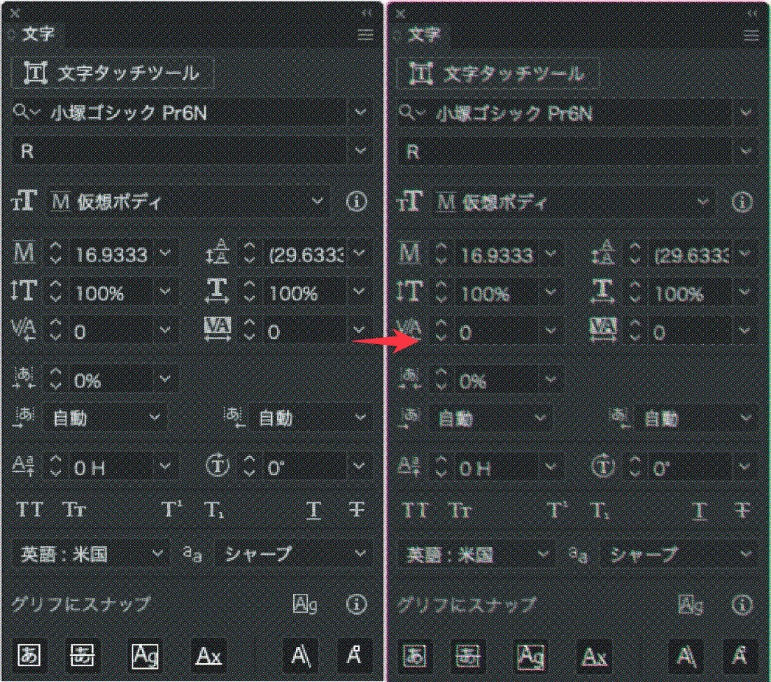

可能であれば書籍に掲載するキャプチャは、ダークでなくライトUIにしたほうが読みやすくなりますし、きれいです。ページ毎の色の違いは出てきてしまいますがJapan Color 2001 Coatedで分解してしまってもダークUIよりははるかにマシな可読性を得られます。

特にMacの場合、スクリーンショットはモニタプロファイルが付けられ、変換時に多少の誤差が出るため(ディザが強く出るため)、撮ったモニタによってグレーの色調が異なったりします。
GCR100%での分解でこれを抑えられます。
スクリーンショットはRetinaディスプレイで撮影したほうが、文字品質は良くなります。

印刷の技量や方式によっては、Kのみのアミ部分がガサガサに刷られたりします。その際には下色追加や墨版生成硬調でCMYを適度に入れるなどして調整してください。ズレには多少弱くなりますが、2001でのCMY量と比べたらマシになります。

その後2001を指定し、期待した色味になっているかは確認してください。
ただし、印刷の網角がK45度でない場合(M45度にしている場合)は、Kのみですと文字が読みづらくなる可能性が高まります。これは印刷会社に確認し、必ずK45度で、と指定してください。 縦横の線にビビリが出ます。
墨版生成のレベルでCMYKの配分が変わるのですね。このあたりよく理解しておらず、パラメータを変えると破綻しそうでそのままにしていました。
