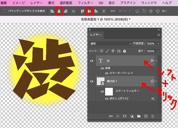

1文字だけ入力したテキストレイヤーと、背面には楕円形ツールでつくった円。段落揃えは「中央揃え」に。
円のレイヤーに「フィルター   >  ぼかし(ガウス)」をかけました。
ライブシェイプなので、ガウスぼかしをかける際、Photoshopに促されるままスマートオブジェクトに変換しました。
まずこの2つを整列します。

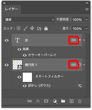

レイヤーパネル上で2つともレイヤーを選択すれば揃えることができます。水平・垂直とも中央揃えにしました。
レイヤーが2つ選択されたまま、メニュー「レイヤー  >  レイヤーをリンク」しておきます。
これで、この2つはどんな状況でも一緒に動きます。
レイヤーパネル上にはリンクマークがつきます。

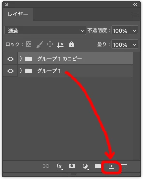

2つのレイヤーが選択されたまま、これをレイヤーグループにしておきます。
レイヤーパネル下部にあるグループボタンを押します。
グループ単位で移動できるし、たたんでおけばレイヤーパネル内もすっきりしてべんりです。

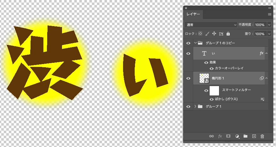

グループを新規アイコンにドラッグして複製します。
複製したグループを横に移動、文字を打ち替え、サイズ変更、
いったんレイヤーのリンクを解除して、黄色の楕円を自由変形、必要があればもういちど整列、
再度レイヤーをリンク。
で、小さいほうのレイヤーグループができました。

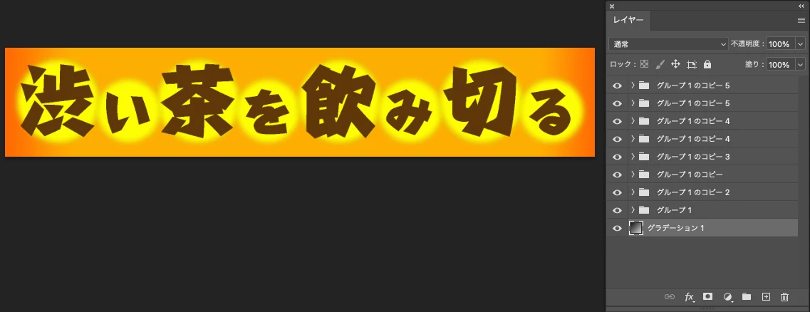

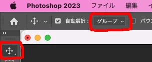

ちなみに移動ツールのオプションバーで選択対象を「レイヤー」から「グループ」にしておくと、
option+ドラッグで(Windowsはalt+ドラッグ)で手軽に複製が可能です。
というのを繰り返して完成しましたが、めんどうですね…

自動選択の「グループ」もよくわかっておらず、まだ使ったことがありませんでした。
こちらを使用すれば一発でグループを選択してくれるので便利ですね!
