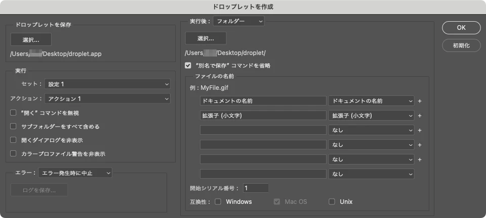

Oct 31, 2025 2:37 AM UTC
 設定こちらです(昔からこのままで問題なく動いていたので…)
初回のファイルドロップ後は【設定】→【プライバシーとセキュリティ】→最初のドロップ後に出てくるゴミ箱表示の後セキュリティに反応するアプリケーションの実行の許可
で動かしておりました。

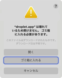

Oct 31, 2025 2:01 AM UTC
Photoshopのドロップレットの質問ということでよろしいでしょうか。
macOS 14.7.7 (Sonoma)   Photoshop 27.0.0  の環境で、以下の内容でやってみました。
初回のファイルドロップで「壊れているため開けません」が出ます。
「ゴミ箱に入れる」など建設的な選択肢がありますが無視してキャンセル。
2度目以降も同様なので、ドロップレットを右クリックして「開く」すると、少しちがう内容のダイアログが出るので「開く」を選択。
以降は問題なく動作しました。ファイルアクセスの許可を求めるダイアログが出る可能性はあります。

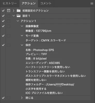

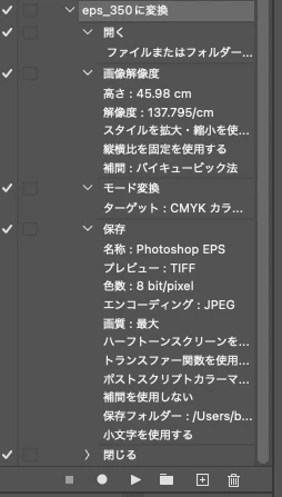

以上の手順で解決できない場合、これにならったスクショ
(実際のアクションの内容、ドロップレット作成画面)があれば断然サポートしやすいなあと思います。
Oct 31, 2025 2:39 AM UTC
丁寧にありがとうございます、画像追加で記載しました。
昔作成したものは問題なく動いているので(自宅PC)職場の比較的新しいPCが作成したものがうまく動かず…という感じです。作成後も多少の不具合がありましたが移動するだけの範囲だったのでそのままにしておりました。
