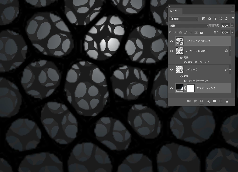

ランダムな丸を表現したいです
 画像のような表現をしたいんですがあみあみの部分を表現する際ランダム性の丸い形状を無数に表現できる技術がなくこれはどうやって表現しているんでしょうか?
https://www.youtube.com/watch?v=8RMhfvn2OTc
最終的にはこの動画の冒頭のものを同じように表現したいと考えています

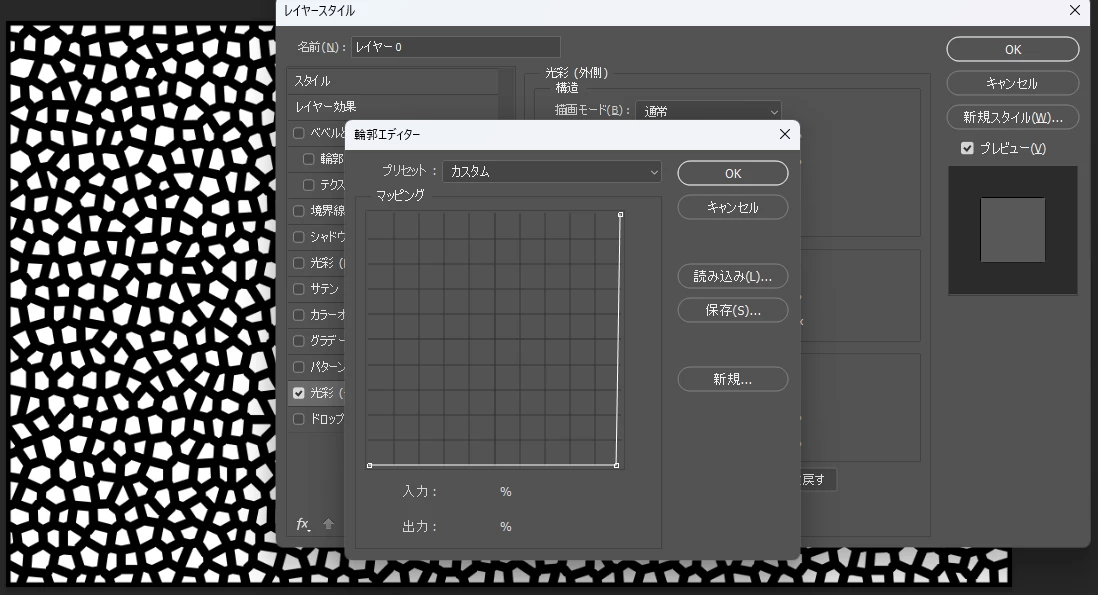

ご返信ありがとうございます!
設定も同じにしたんですが変わりませんでした...

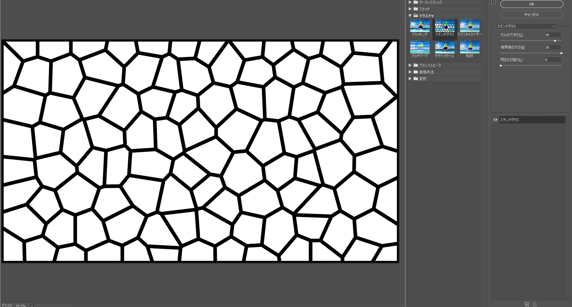

新規ドキュメントで192×108で背景は白
フィルターギャラリーでステンドグラスのエフェクトを付与
光彩の設定
このような流れですよね??
なんでできてないのかもわかりませんTT

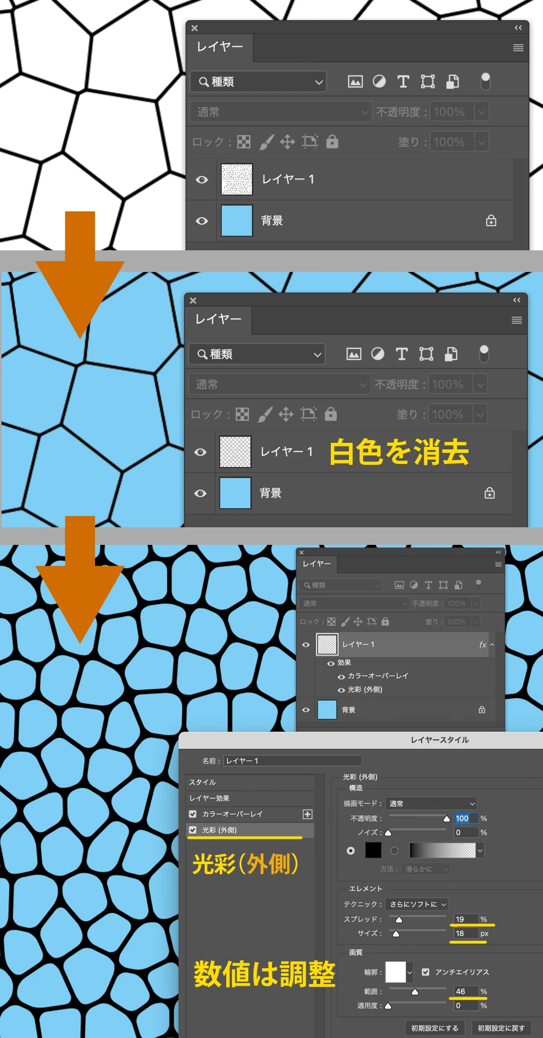

説明は以前と同じなのですが、作業手順を図にしてみました。
ajabonさんの書かれているところもチェックしてください。
光彩(外側)の数値は模様のサイズなどで変わってきますので、調整してください。

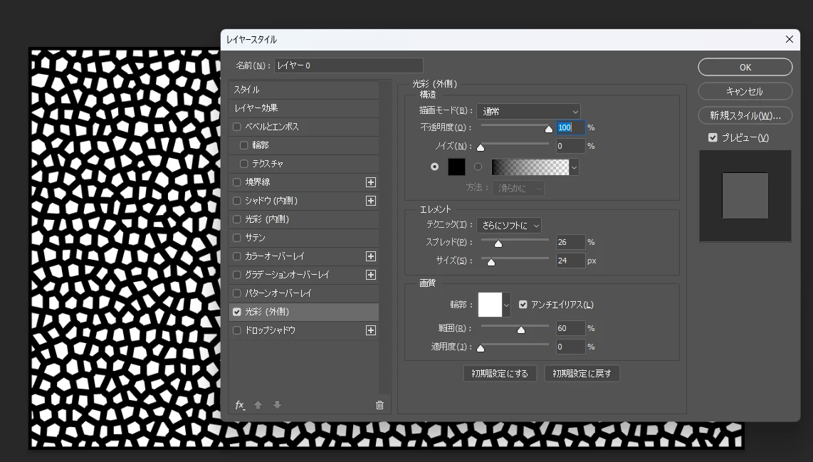

artwork-wing-ai
10月 30, 2025 4:58 午前 UTC
ツールの描画色は黒、背景色は白にした状態で、
レイヤーを白で塗りつぶす。
フィルター→フィルターギャラリー→ステンドグラスを適用したあと、
レイヤーにある白色を選択し選択範囲→近似色を選択を使って白色全て消去する。
レイヤーには、黒のラインだけが残る状態にします。
あとは、レイヤースタイル(図参照)を設定すれば似た感じには作成できます。
翻訳

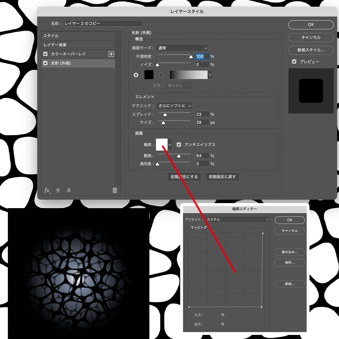

ajabon grinsmith
10月 30, 2025 6:19 午前 UTC
「おおー」って驚嘆してやってみてたところです…
丸みはレイヤースタイル(レイヤーパネル下部『fx』ボタン)で「光彩(外側)」でつけてますね。スクショにあるとおり設定してみるとよいです。
具体的にはレイヤー境界から外側に色をつける機能なのですが、
描画モードを「通常」、不透明度を100%にすることで光彩っぽさをなくして、ただ単に太らせる機能として利用していますね。

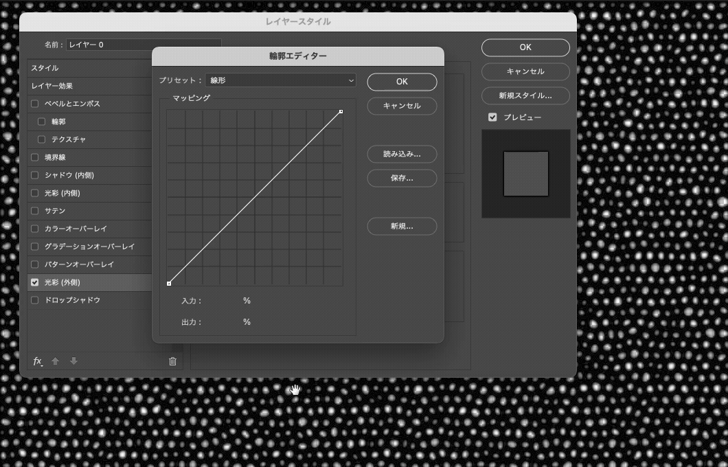

ここでボケが発生するのですが、編集画面の下のほうの「画質」の「輪郭」でコントラストを極端にすることでグレー部分を飛ばしきっていますね(赤矢印の箇所)。
カーブの編集はこんなかんじです。
ただ最初に回答したとおり、この作業のゴールが「似たような静止画」ではなく「同じエフェクトの動画」だとすれば、解像度の問題でPhotoshopでは完結できません。
Illustratorに配置して自動トレースするなどの手順は必要になると思います。
