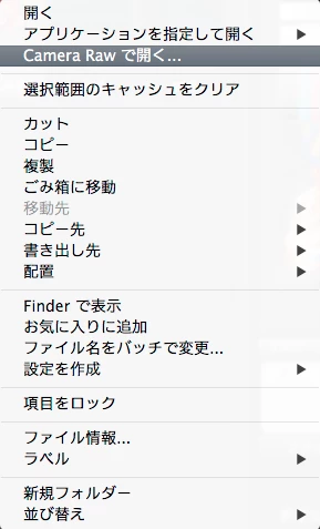

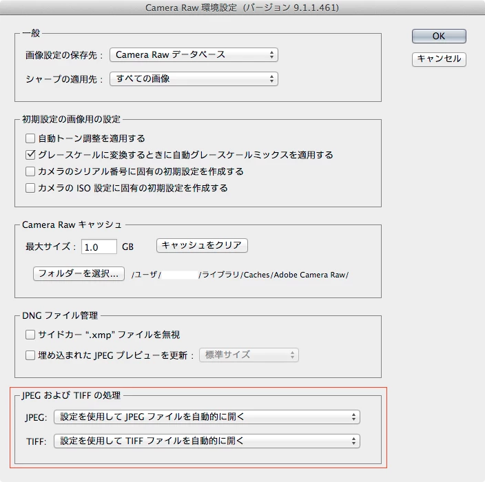

CC以降であればもっと楽な方法が有るのですが、CS6の場合で説明します。
RawデータであればCamera Raw現像で行うのが直感的で分かり易いのですが、写真がRawでないのならあらかじめJPEGやTIFFに変換しておきます。(劣化の無いTIFFがいいでしょう。)
それからBridgeを立ち上げ「Adobe Bridge CS6 / Camera Raw 環境設定」で「JPEGおよびTIFFの処理」を「設定を使用してJPEG(TIFF)ファイルを自動的に開く」としてください。
Bridgeで写真を右クリックすると「Camera Rawで開く...」から写真をCamera Rawで開く事が出来るようになります。
色温度の調整で寒色系にも暖色系にも出来ます。
ついでに色かぶり補正やその他の調整も一度に出来ます。
