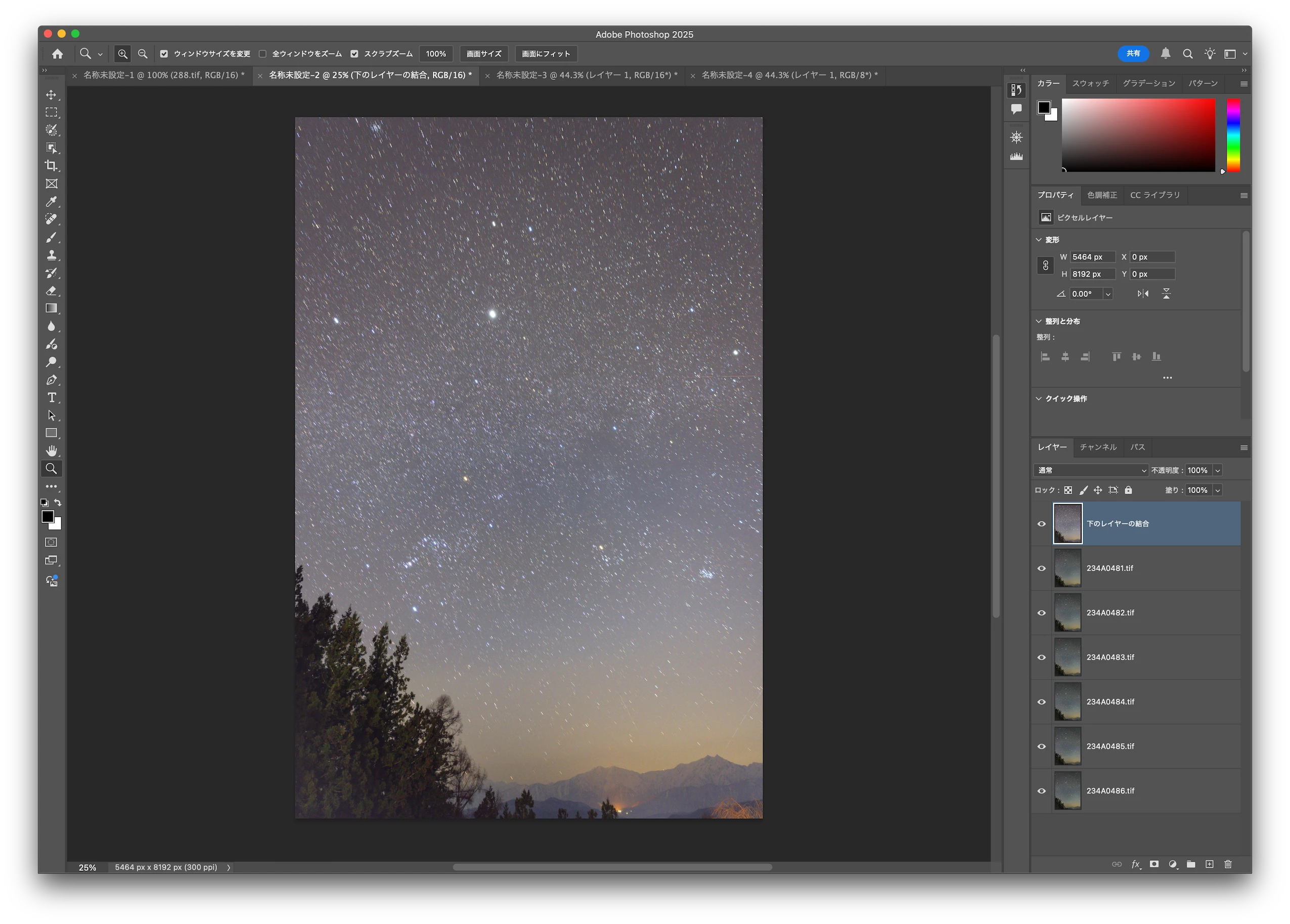

    photoshopperJP
    7月 24, 2026 12:14 午前 UTC
    @繭36719757z6iw
    ご回答と追加のご検証ありがとうございます.私も気になっておりましたので続報をお待ちしておりました.
    100%表示で統合前後の見た目が一致したとのことですので、原因が縮小表示用のキャッシュ処理にあるという見立てで間違いなさそうです.
    ご質問の「仕様か不具合か」という点につきましては、表示パフォーマンスを維持するためのPhotoshopの仕様上の制限(トレードオフ)と言えます.
    環境設定(Cmd+K / Ctrl+K)の「パフォーマンス」にある「キャッシュレベル」を「1」に変更していただくことで、この現象を回避できる可能性がございます.
    通常、Photoshopは表示速度を優先するため、縮小表示時には画像を間引いたキャッシュデータを作成して描画計算を行います.「比較(明)」などの描画モードでは、この間引き計算によって縮小表示時に実際より暗く見えてしまうことがございます.
    お使いのPCスペックに余裕があるようでしたら、キャッシュレベルを「1」に設定してみてください.縮小表示時も常に原寸(100%)のデータを基に合成計算が行われるため、画面全体を表示した状態でも実際の合成結果に近い表示が得られるかと思います.
    ただし、高解像度や多数のレイヤーを扱う場合は処理負荷が上がります.動作が重くなる場合はキャッシュレベルをデフォルト等に戻し、明るさの確認時のみ100%表示にしてチェックされるのが現実的な運用になるかと思います.
    ご参考になれば幸いです.
    written by Photoshopperjp 👉 https://photoshopper.hatenablog.com/

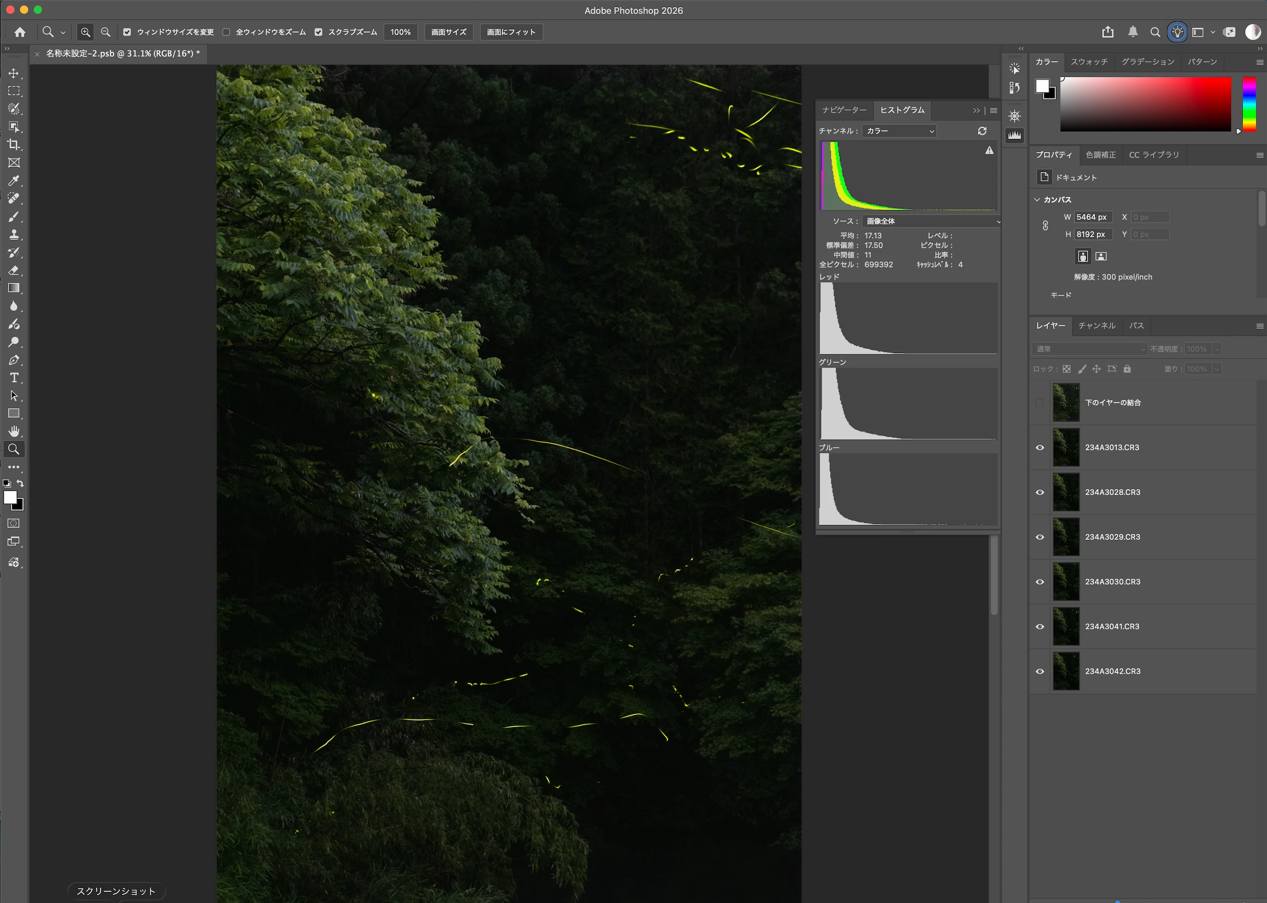

    繭36719757z6iw
    7月 8, 2026 1:16 午後 UTC
    現在、Photoshop27.8を使用しています。不具合なのか、私の操作の問題か不明ですが、Macの買い替えに伴い新しい環境に移行してから気が付いたことで、以前の使用環境ではみられなかった現象です。結合前のレイヤーと、結合した画像の比較スクショを載せます。ダウングレードはまだ試せていないのです。CR3ファイル以外でも起きるかはできればこれから検討してみます。

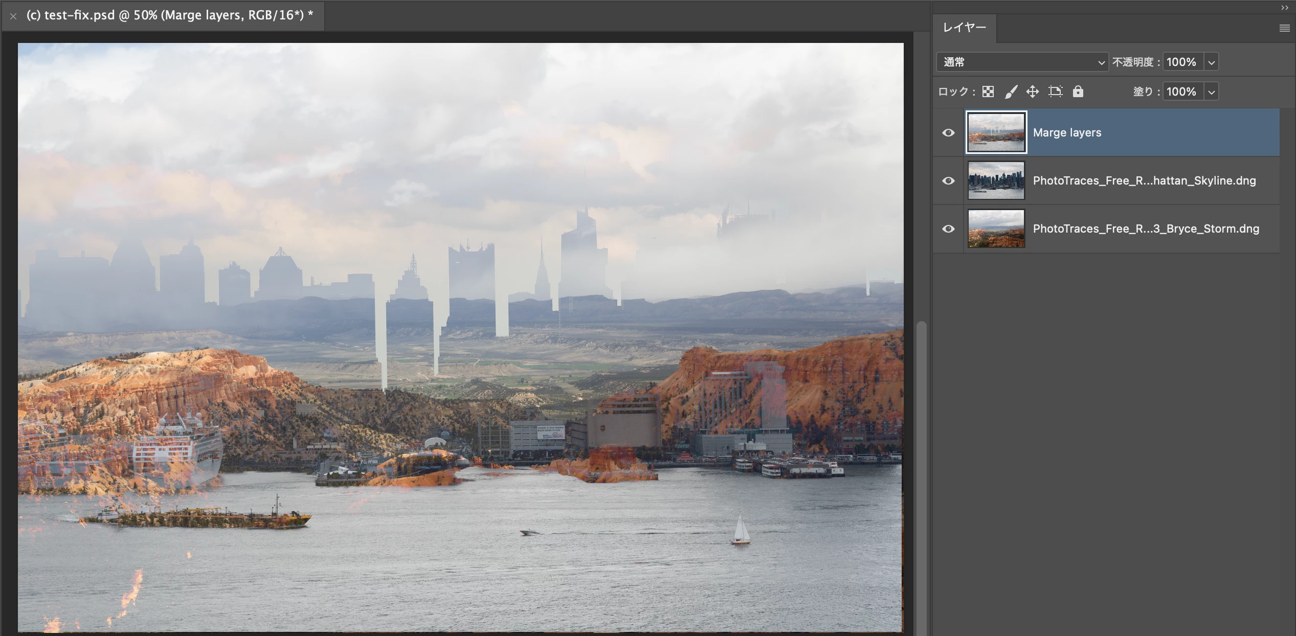

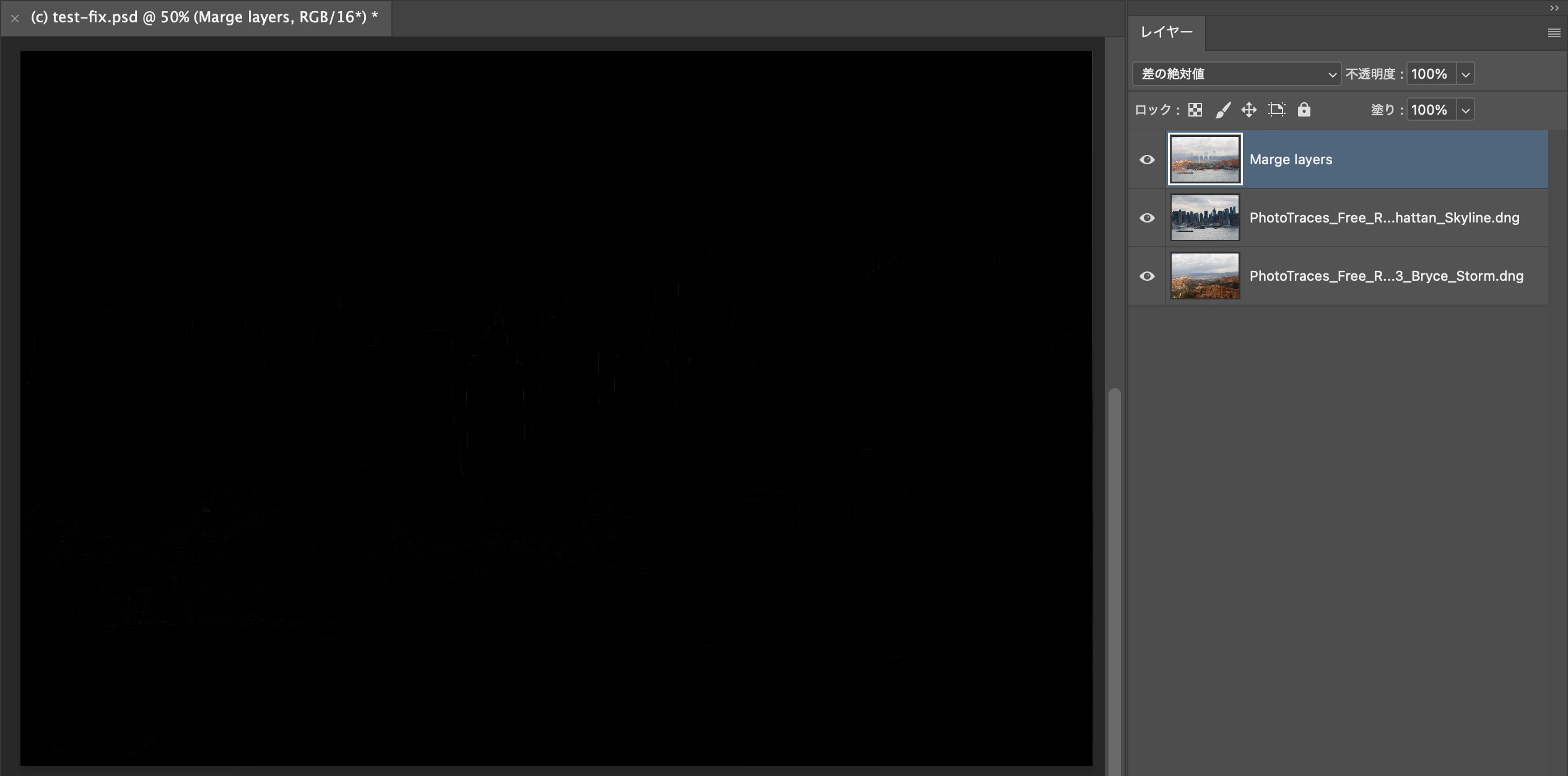

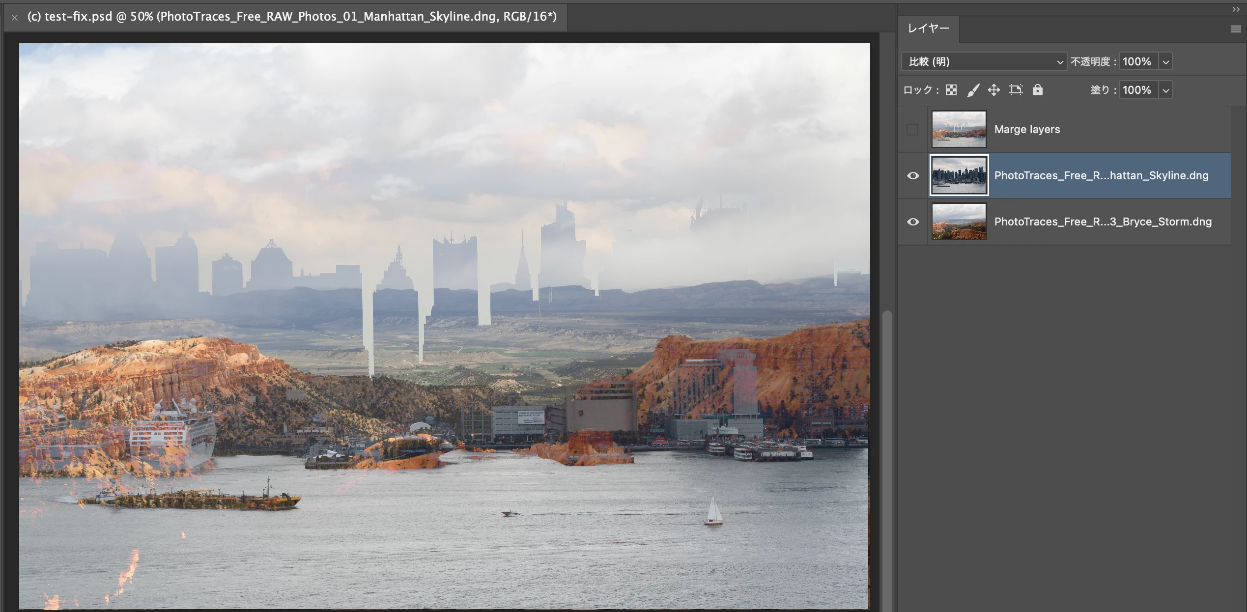

    r360studio Kazue Mori
    7月 8, 2026 8:31 午前 UTC
    繭36719757z6iw さん、こんにちは。
    回答とかではないのですが、こちらの環境で試してみたことの報告です。
    こちらで試したところ、特に問題の差異はみられませんでした。
    Photoshop 27.8.0
    macOS 26.4
    テスト用の写真は ©PhotoTraces.com からお借りしています。Canonで撮影されたRAWデータ(DNGファイル)をPhotopshopのレイヤーとして読み込み、使用しました。
    1枚目(Snow Clouds Over Bryce (Utah))/2枚目(Manhattan Skyline)
    元のPSDファイルを↓にアップしました(1週間ぐらい置いておき、後で削除します)。
    https://drive.google.com/file/d/1W718EYTlDHeKbLHc1_EMnySXqhKTAaKm/
    以上、こちらの問題のチェックにお役にたちましたら幸いです。

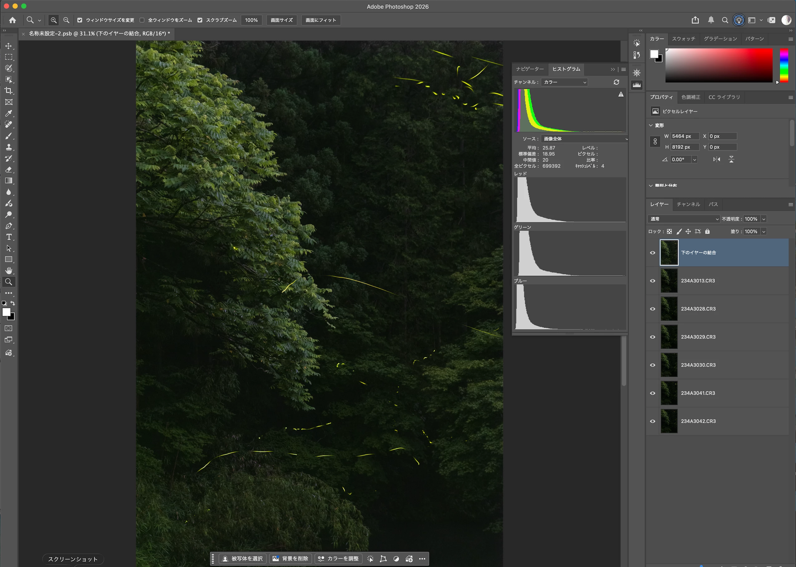

    繭36719757z6iw
    7月 8, 2026 5:24 午後 UTC
    Mac OS TahoeでPhotoshop26.11.6にダウングレードしても同じでした。CRAWからTiffに変換した画像を用いても、同様でした。以前の環境(macOS Sonoma)でこのような違和感を感じたことはなかったです。結合前のレイヤーと結合後の画像の比較のスクリーンショット(Tiff、Photoshop26.11.6)を添付します。
