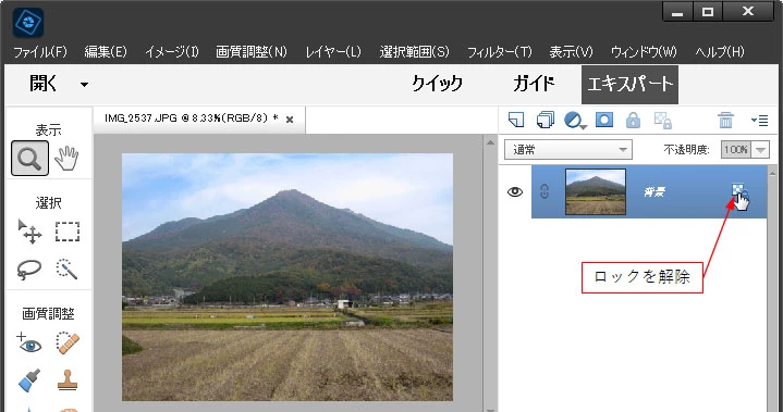

①「レイヤー」パネルで、レイヤーの鍵マークをクリックしてロックを解除します。

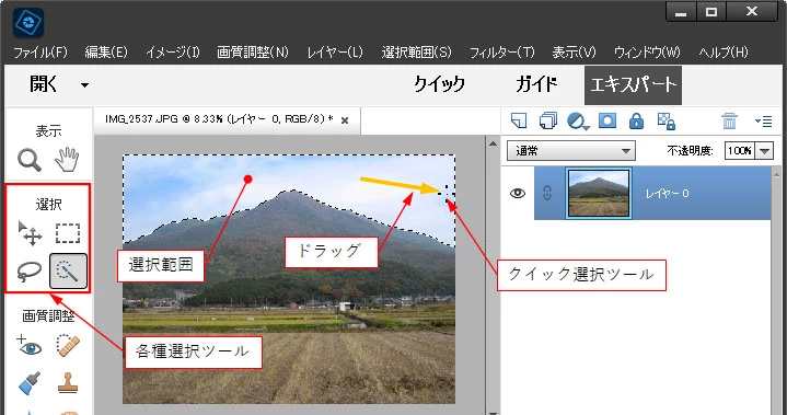

②「ツールボックス」でクイック選択ツールを選択し、背景の空の部分をドラッグします。すると空がチカチカする破線で囲まれ、選択範囲が作成されます。
※使用する選択ツールは状況に合わせて最適な選択ツールを使用します。慣れが必要ですのでたくさん練習してください。下記リンクが参考になると思います。
※オブジェクトと背景の境界がはっきりしているほど操作が簡単です。
